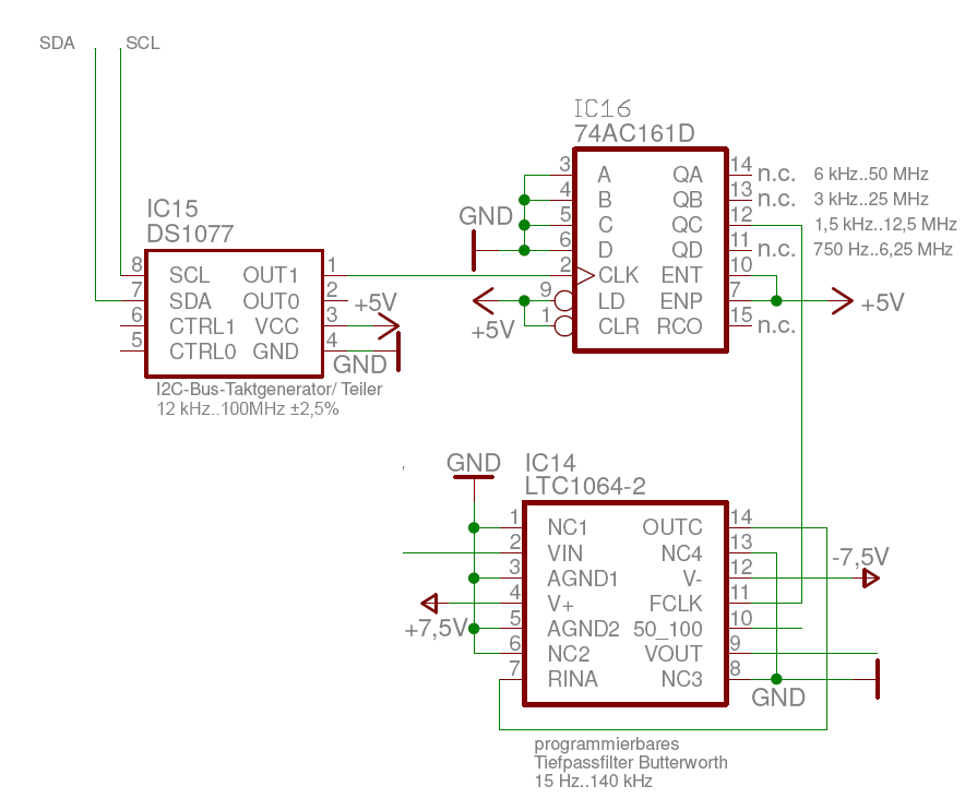

Es gäbe auch noch die halb digitale Lösung mit geschalteten Kapazitäten,
z.B. LTC1064-2 mit einem einstellbaren Taktgenerator, hier ein DS1077
über I2C-Bus.
Die Taktfrequenz beträgt umschaltbar das 50- oder 100-fache der
Grenzfrequenz.
Hier noch meine Schaltung dazu.
Das ist nicht mehr ganz Stand der Technik, so hätte man das vielleicht
in den Neunzigern gebaut. Aber die Teile gibt es noch bei RS-Components.
von Jürgen S. (engineer) Benutzerseite
Hm, der hat aber ziemliche Phasenverzerrungen. Für Musikanwendungen eher
nicht so geeignet.

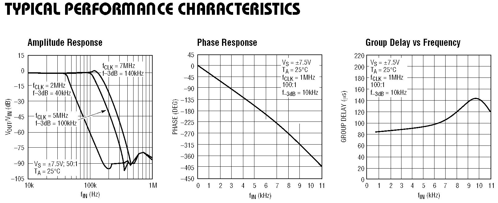

Ich habe keine Erfahrung mit Phasengang und Gruppenlaufzeit, der
LTC1064-2 soll Butterworth-Charakter haben. Es gibt andere SC-Tiefpässe
aus der Familie mit steilerer Charakteristik. Hier drei Kurven aus dem
Datenblatt. Gibt es besseres?
