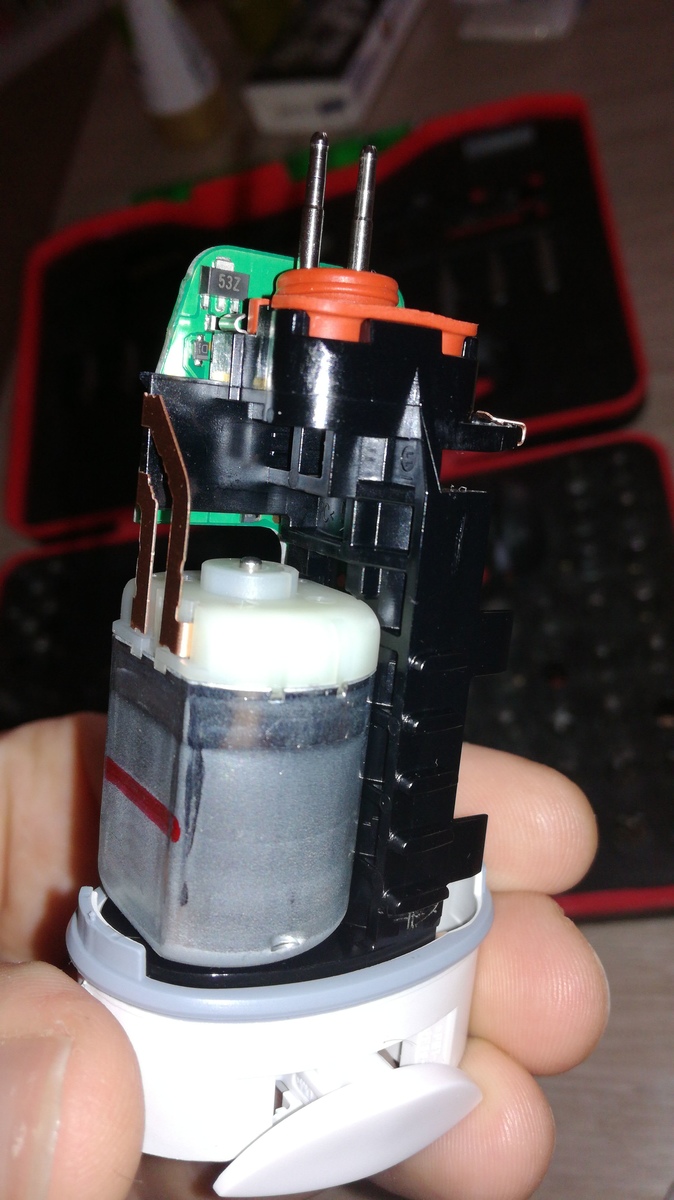

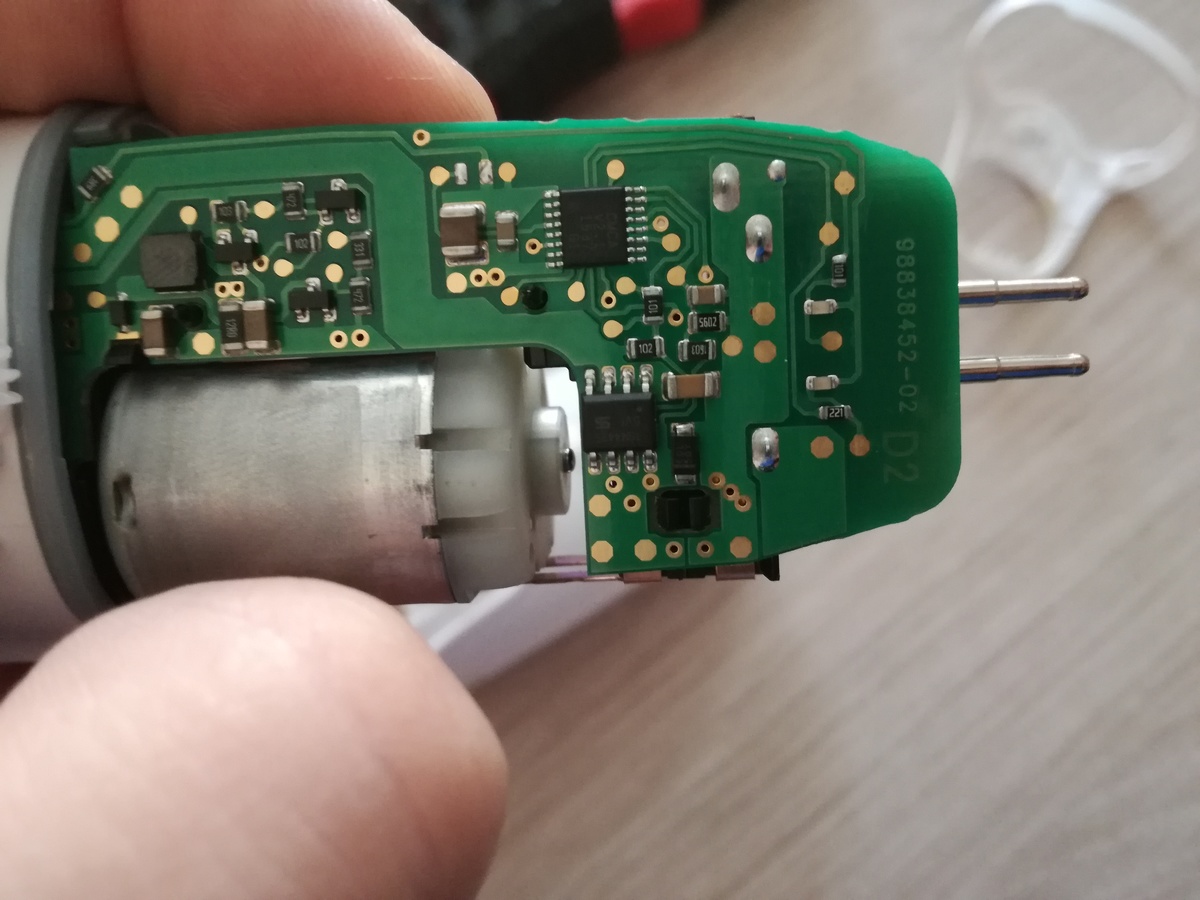

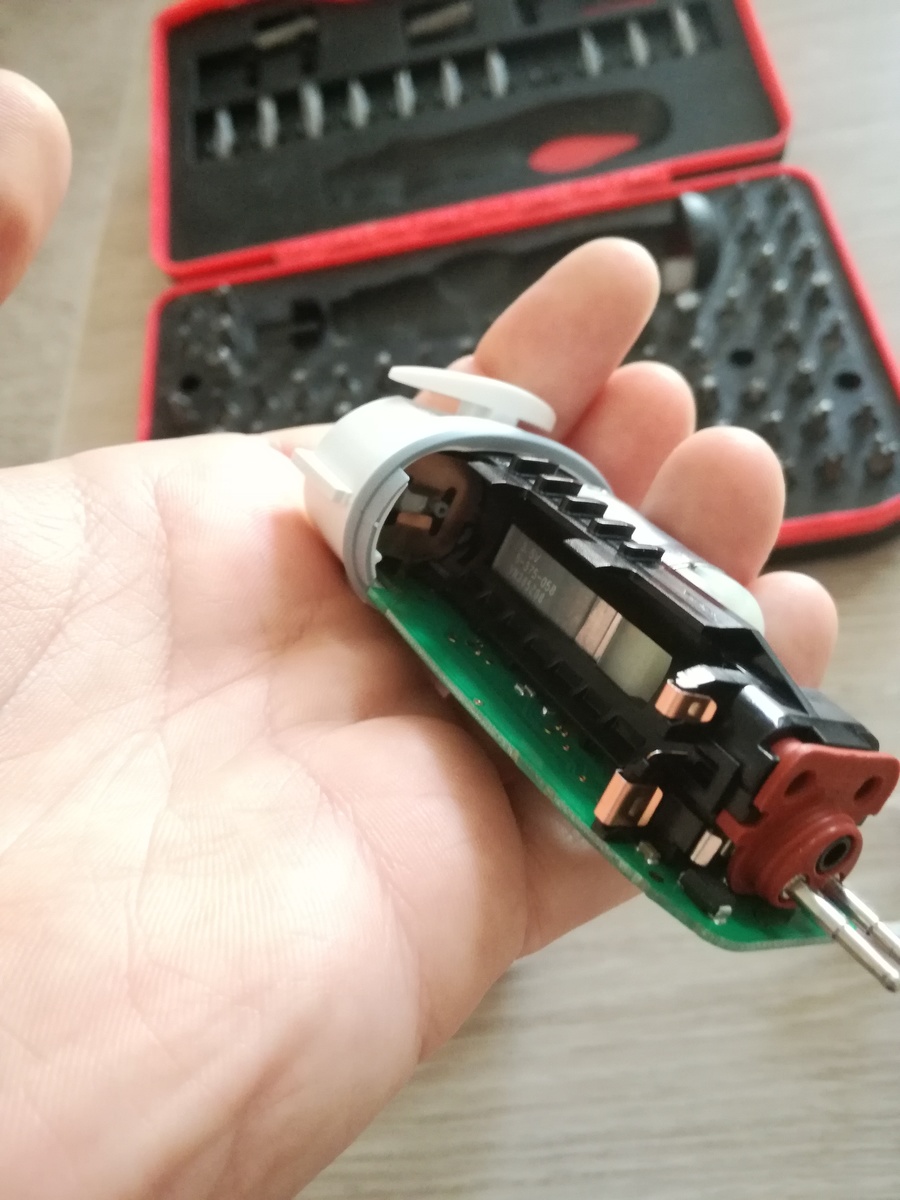

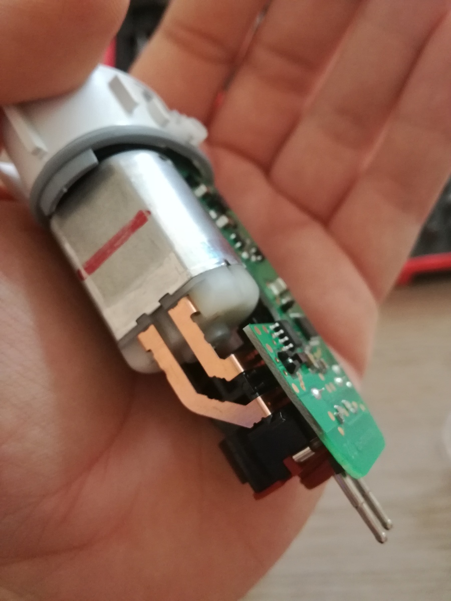

meine Frau besitzt einen Silk Epil 9 "Wet and Dry" von Braun.
Nun ist sie mit der Akkuleistung nicht zufrieden da dieLaufzeit des
Akkus zu kurz ist um mit dem Epilieren fertig zu werden. Zwar könnte man
das in 2 Sitzungen machen aber es ist halt nervig die Prozedur zum Laden
unterbrechen zu müssen um anschließend noch eben 10 Minuten weiter zu
machen.
Das ist nämlich das große Problem. Dadurch das man das Gerät mit unter
Wasser nehmen kann blockt das Gerät und schaltet sich nicht mehr ein,
wenn man das Netzkabel anschließt.
Da meine Frau aber das Gerät noch nie und auch nicht vor hat mit unter
die Dusche zu nehmen möchte wir den Akku entfernen und das Gerät nur
noch über das Netzkabel laufen lassen.
Jetzt habe ich den Akku bereits entfernen können.

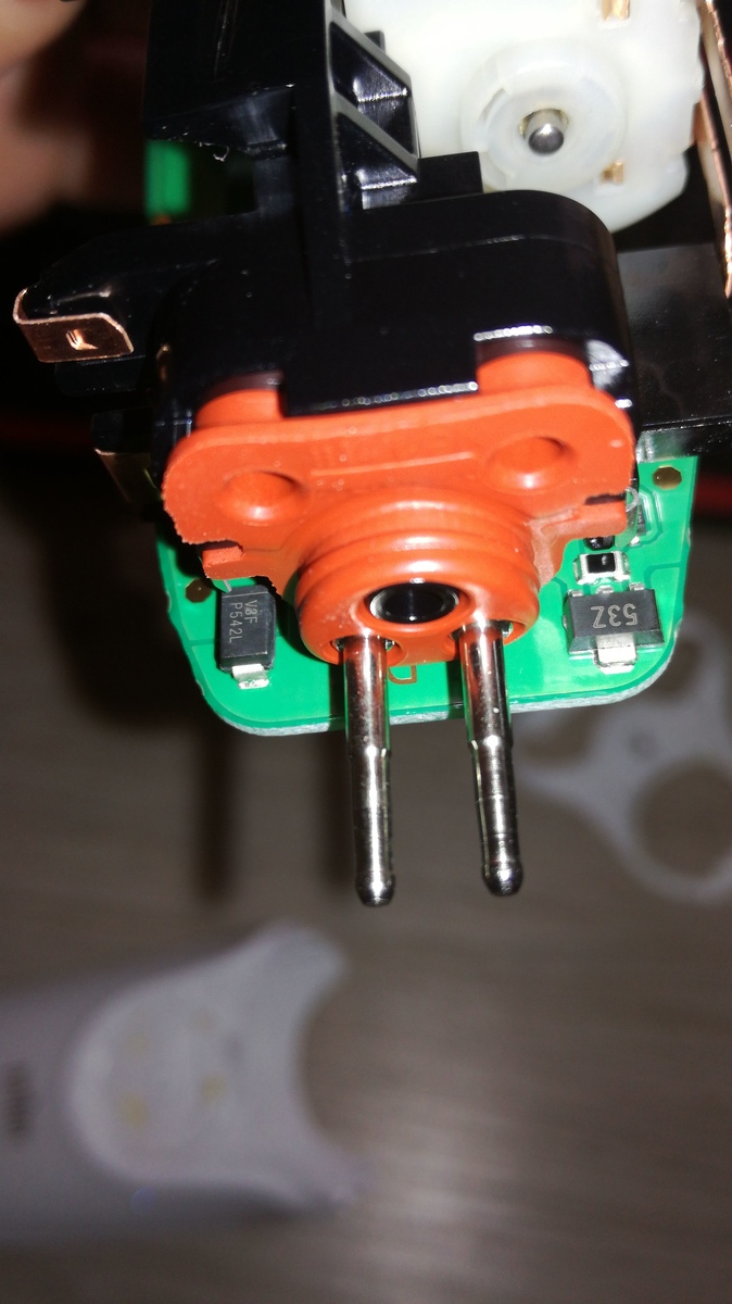

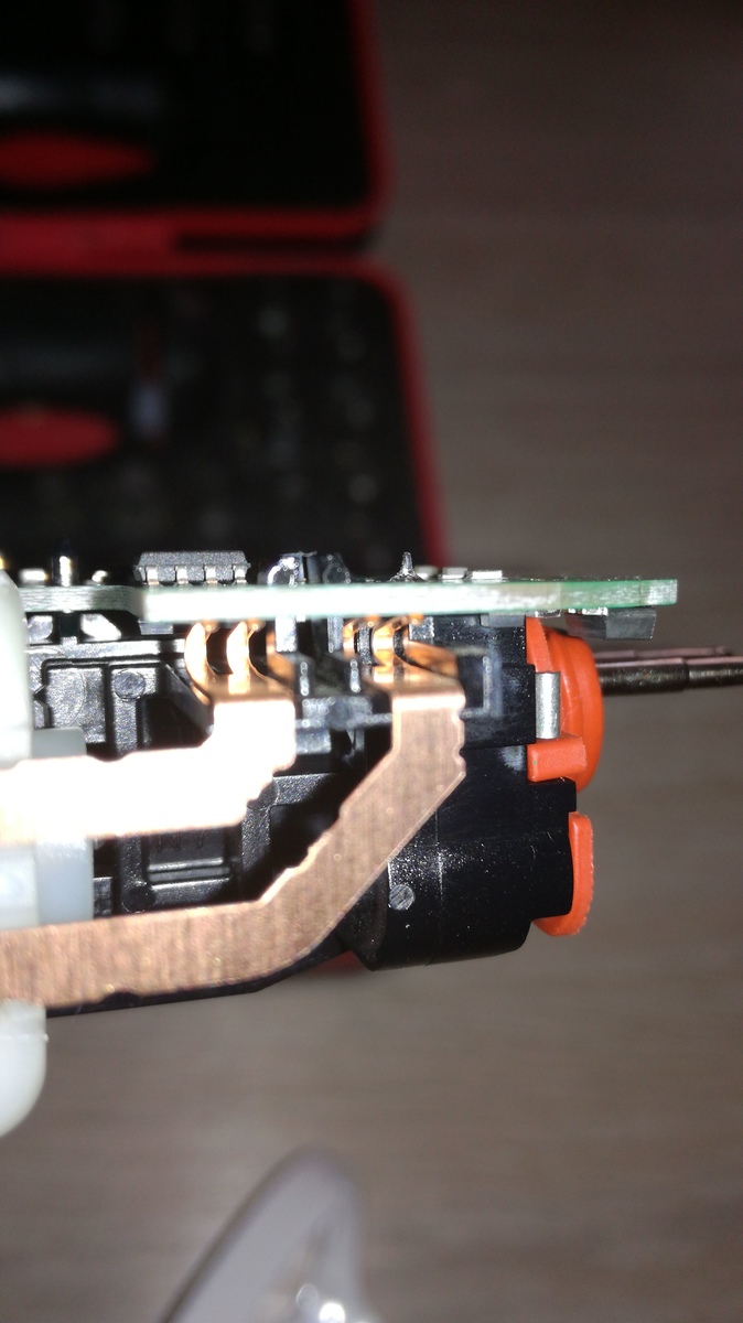

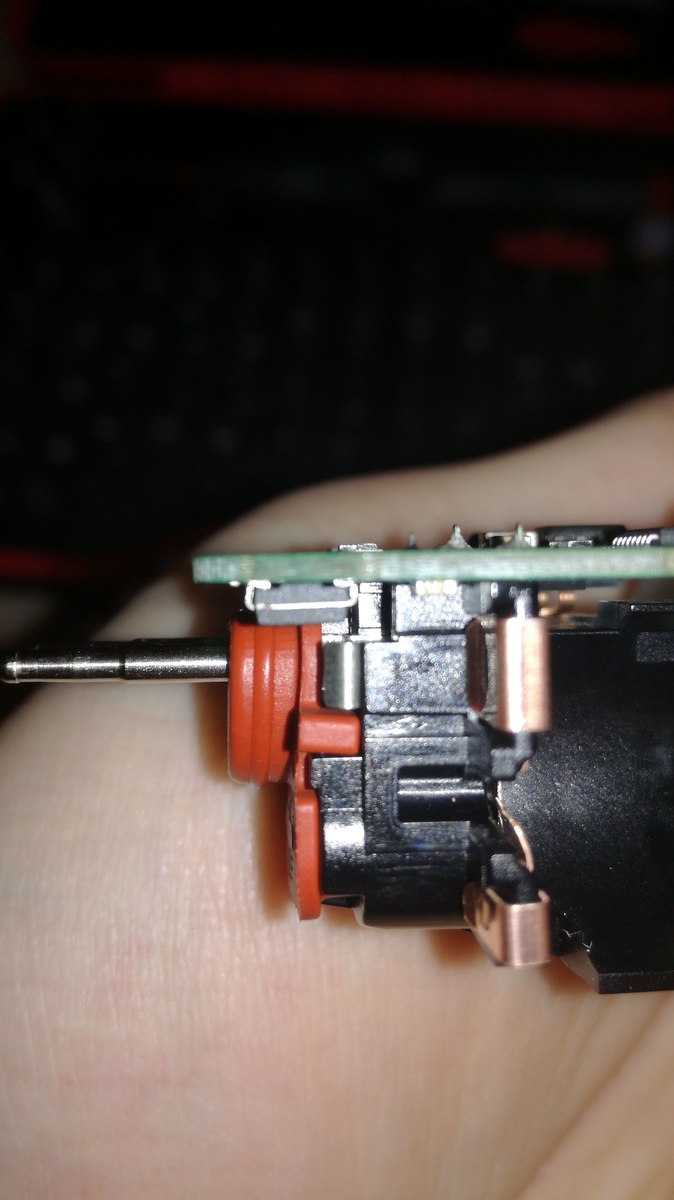

Allerdings weiß ich nicht, welches Bauteil bei angeschlossen Netzkabel
das Gerät nicht einschalten lässt, sodass ich es entfernen könnte.
Im Internet und auf YouTube gibt es keine Anleitung dazu. Ich könnte
lediglich am Eingang den Strom abfangen und direkt auf den Motor legen,
dann sind aber alle anderen Funktionen außer Kraft gesetzt wie die LED
Lampe und der An/Aus Schalter am Gerät selbst.
Ich lade Mal ein paar Fotos hier hoch damit ihr euch selbst ein Bild
machen könnt. Die sind in Anhang oder auf Img.bb hochgeladen:
https://ibb.co/itwPAJ
https://ibb.co/nbw2xy
https://ibb.co/htkHVJ
https://ibb.co/g0H9cy
https://ibb.co/doE0jd
https://ibb.co/n5ei4d
https://ibb.co/gfcsxy
https://ibb.co/fGmKcy

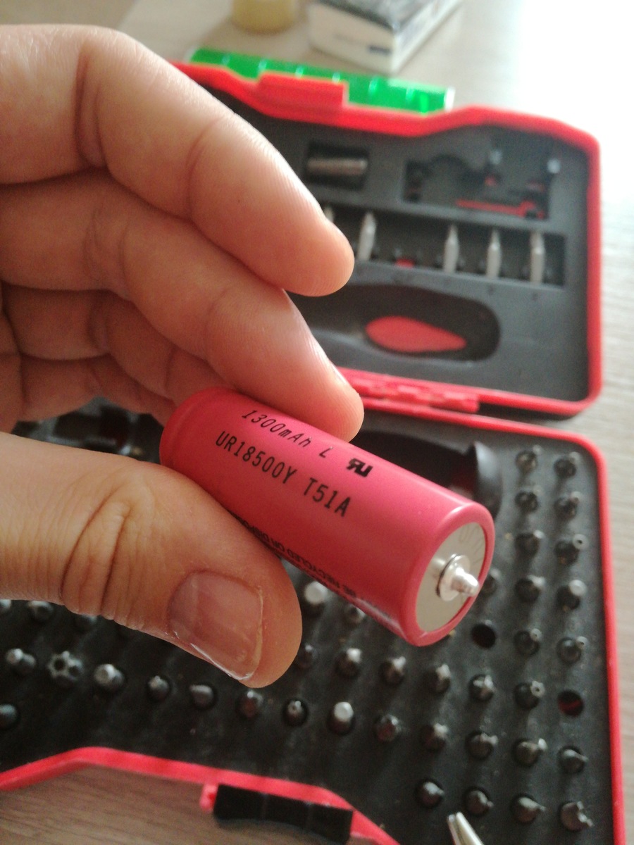

von Xs4my (Gast)
Es gibt keinen Akku der stärker ist zu kaufen.
Zumindest nicht das ich wüsste.
Das Teil sieht aus wie ein Akku hat aber an beiden Enden einen Hubbel
(wie bei einer normalen Batterie die + Seite nur eben auf beiden
Seiten). Außerdem wird dieser Akku eingeklemmt und nicht wie eine
typische Batterie nur eingesetzt.

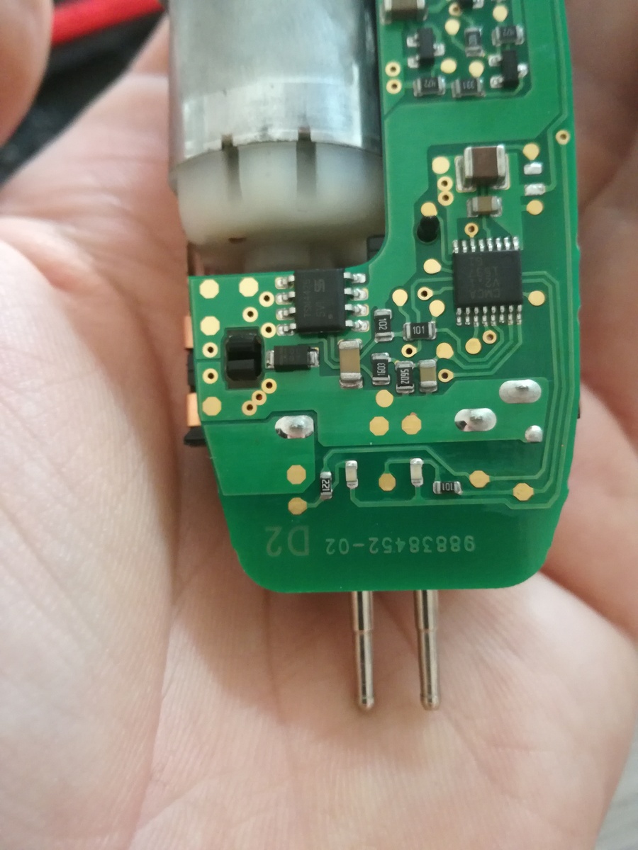

Die Anschlüsse für das Netzkabel vom Gerät sind mit der Platine
verbunden und melden der Platine, dass gerade ein Netzkabel
angeschlossen ist.
Zwar gibt es die Möglichkeit den Strom an den Kontakten abzufangen und
in den Batteriekasten weiter zu geben, jedoch hab ich dann das gleiche
Problem, die Platine erkennt das ein Kabel angeschlossen ist selbst wenn
zusätzlich Spannung auf der Batteriebuchse ist, wie es mit einem Akku ja
auch wäre.

Die Akku Bezeichnung des jetzigen Akkus ist.
1300mAh   L
UR18500Y T51A
Ich habe bei Amazon jetzt eine von Panasonic gefunden. Die Bezeichnung
ist aber deutlich anders und zwar:
2000mAh
NCR18500A
Außerdem steht dort explizit UNGESCHÜTZT
Was bedeutet das genau und kann ich diese verwenden?

Ich würde auch den obigen Vorschlag den Motor
direkt an ein Netzteil anzuklemmen umsetzen.
Allerdings noch mit nem Schnurschalter dazwischen.
Dann kann man das Teil auch mal weglegen,
ohne dass das Ding immer weiter nöhlt

Der TO mag es glatt, insofern steht das Vorhaben primär in seinem
Interesse. Dennoch würde ich keine 230V da dran lassen, ansonsten hat
sich das mit der Enthaarung von selber gelöst.
Was heisst sie benutzt es nicht im Wasser? Natürlich tut sie das. Sie
duscht 50 Minuten mit einem Shampoo auf Chamäleonmagen-Extrakt Basis mit
398 Vitaminen als Vorspülung. Das Badezimmer ist mit Dampf gesättigt bei
einer Luftfeuchte von 99%. Danach steht sie nackt auf dem Steinboden und
hält sie 230V an die..
keine gute Idee. Hol' dir grössere Akkus und gut ist.

von Manfred (Gast)
Xs4my schrieb:
> Ich benutze das Original Netzteil was regulär zum Laden des Gerätes
> beigelegt war
Das mag zum Laden des Gerätes passend sein, ob man damit Betrieb ohne
Akku machen kann, bezweifele ich.
Wenn der Akku mit 1300 mAh 40..50 Minuten hält, musst Du aus dem
Netzteil 2 Ampere liefern. Elektromotor, Anlaufstrom ... viel Spaß.
> Im übrigen dürfte man dann nach dem Duschen auch keinen Fön oder
> Glätteisen in die Steckdose stecken
Genau so ist das bei mir: Der Fön liegt nicht im Bad. Wenn sowas feucht
ist, heiß geduscht im Winter, halte ich es in der Tat für gefährlich.
