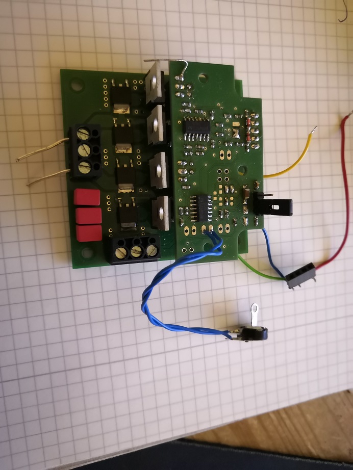

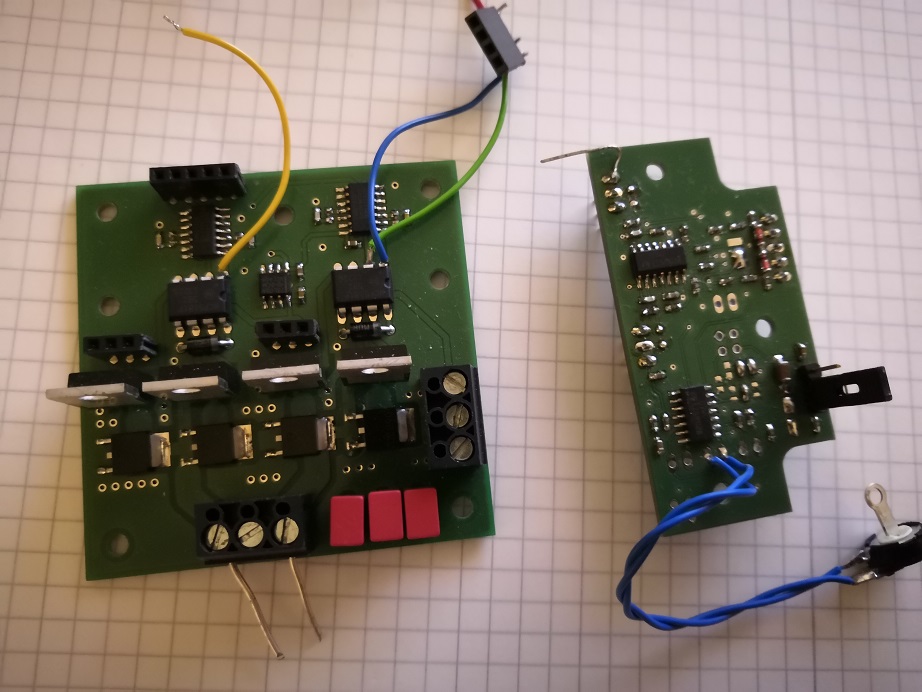

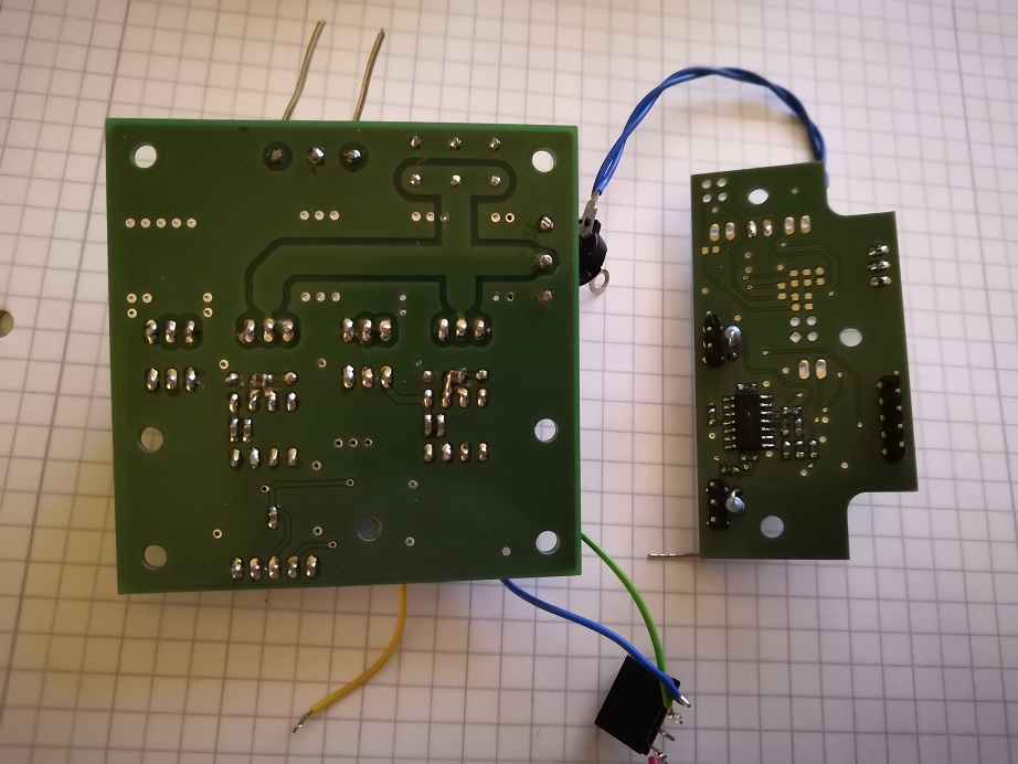

Im Anhang siehst du einen "diskreten" Class-D Verstärker
den ich vor einiger Zeit mal gebaut habe. Den Schaltplan
hab ich aktuell nicht vorliegen, wenn du Interesse hast
kann ich den aber mal wieder rauskramen.
Grober Überblick:
Eingangsspannung: 100V max
MOSFETs: IRFB4020 (200V, 80mOhm, 91pF C_out, 18nC Q_gate)
Treiber: NCP5181
Diode: RF601B2D
Schaltflanken hab ich leider nicht mehr im Kopf, müsste
ich nochmal ausmessen. Sollte aber nicht langsamer sein
als 100nS.
Marco schrieb:
> Die Dead-Time zwischen Highside und Lowside Fet muss ja auch geregelt
> werden.
Da gibt es mehrere Methoden. Was ich gemacht habe ist
ein kleines NOR-Gatter (zu sehen direkt vor den Gatetreibern).
Dieses ist so verschaltet:
http://www.falstad.com/circuit/circuitjs.html?cct=$+1+1e-10+10.20027730826997+50+5+50%0A153+224+176+336+176+0+2+0+5%0Ar+128+192+208+192+0+100%0Ac+224+208+224+272+0+1e-9+4.585539463005166%0Ag+224+272+224+288+0%0Aw+208+192+224+192+0%0Aw+224+192+224+208+0%0Aw+224+160+128+160+0%0Aw+128+160+128+192+0%0Aw+384+160+384+192+0%0Aw+480+160+384+160+0%0Aw+480+192+480+208+0%0Aw+464+192+480+192+0%0Ag+480+272+480+288+0%0Ac+480+208+480+272+0+1e-9+0.41487520486559204%0Ar+384+192+464+192+0+100%0A153+480+176+592+176+0+2+5+5%0A153+224+80+336+80+0+2+0+5%0Aw+336+80+384+80+0%0Aw+384+80+384+160+0%0Aw+128+160+128+96+0%0Aw+128+96+224+96+0%0Aw+224+96+224+64+0%0AO+592+176+592+224+0%0AO+336+176+336+224+0%0AR+128+160+80+160+1+2+1000000+2.5+2.5+0+0.5%0Ao+23+64+0+4098+5+0.1+0+1%0Ao+22+64+0+4098+5+0.1+0+1%0A
Die Idee ist die fallende Flanke normal durchzulassen,
aber die steigende Flanke zu verzögern. Dadurch kannst
du einfach mit einem PWM-Signal reingehen, was die Entstufe
aus Sicht des Modulators zu einer einfachen Blackbox werden
lässt. Durch verschiedene Widerstände kannst du dann deine
Deadtime einstellen.
