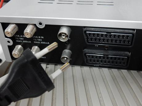

da hat doch hier jemand was von einem Fachmann geschrieben. Hab hier mal auf die Schnelle zwei Beispiele aus dem Netz, wie ein Fachmann sowas "fachmännisch" :-))) macht. https://www.youtube.com/watch?v=Xc_WO6cQslI&vl=de https://www.youtube.com/watch?v=KnaXYohMnDM P.S. zu beachten ist, dass alle Kabel schön fachmännisch parallel verlegt sind.
> Leiterschleifen zwischen Schutzleiter und Koaxleitung,
Haken an der ganzen Geschichte ist, daß über das Koax Spannungen von
fremden Geräten eingeschleppt werden können, die ein Eurostecker nie
ableiten wird.

michael_ schrieb: > Atmosphärische Überspannung und Blitzschutz sind auch verschiedene > Sachen. Öfter noch sind verschleppte Spannungen über das Antennenkabel von anderen Geräten (z.B. defekter Entstörkondensator) eine böse Überraschung. Deshalb mein Bild mit dem Eurostecker oben. Hubert M. schrieb: > weil ein Haus mein Empfang behindern würde, Prüfe mal den Elevationswinkel! Der Astra-Sat steht ca. 30 Grad nach oben. Allerdings sollte man das künftige Wachstum der Bäume berücksichtigen. Auf dem Dach ist der schlechteste Ort um eine Schüssel auszurichten und vom Schnee zu befreien!

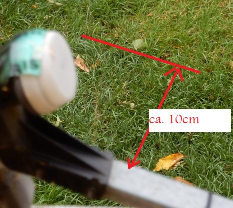

oszi40 schrieb: > rüfe mal den Elevationswinkel! Der Astra-Sat steht ca. 30 Grad nach > oben. Allerdings sollte man das künftige Wachstum der Bäume > berücksichtigen. Auf dem Dach ist der schlechteste Ort um eine Schüssel > auszurichten und vom Schnee zu befreien! Nee, bei meinem Wohnort und Umgebung sind es 36 Grad. Und ich habe meine Schüssel, die auf dem Dach ist, noch nie von Schnee befreien müssen.....
Hubert M. schrieb: > noch nie von Schnee befreien müssen..... Ja im Sommer kommt das selten vor, aber im Winter standen in Deutschland schon manchmal >10cm Schnee auf der Halteschiene des LNBs. Dann kannst Du den Besen nehmen oder eine Heizung anbauen.
oszi40 schrieb: > Ja im Sommer kommt das selten vor, aber im Winter standen in Deutschland > schon manchmal >10cm Schnee auf der Halteschiene des LNBs. Dann kannst > Du den Besen nehmen oder eine Heizung anbauen. ich wüsste nicht, weshalb das ein Problem wäre? Mit einer 80-er Schüssel hat man so viel Reserve, daß das keine Rolle spielt. Weder bei mir, noch bei meinen eltern, welche in einem durchaus als Schneesicher zu bezeichnenden Gebiet leben gab es jemals Ausfälle durch Schnee. Starkregen schon eher, aber auch das sehr selten (vielleicht einmal alle 2 Jahre)
Christian B. schrieb: > weshalb das ein Problem wäre? Bilder sagen mehr als Worte. Allerdings gibt es nur im Winter Schnee, der dort entfernt werden sollte, wenn er das LNB verdeckt.
oszi40 schrieb: > Bilder sagen mehr als Worte. Allerdings gibt es nur im Winter Schnee, > der dort entfernt werden sollte, wenn er das LNB verdeckt. dennoch spielt es in meiner Wahrnehmung keine Rolle, ob da Schnee drauf liegt, oder nicht. Die Wellen werden ja auch vom Satelliten zur Erde schon durch teilweise Kilometer dicke Wolkenschichten. Dann sollen Sie unten, in gebündelter Form von wenigen cm, ok, ebenfalls dichter als in der Wolke vorher, so geschwächt werden, daß das sichtbare Auswirkungen hat? Nochzumal auf dem Dach der Wind sehr viel leichter den Schnee runterpusten kann, als wenn die Schüssel an der Wand montiert ist, im besten Falle auf der Lee Seite.
oszi40 schrieb: > Bilder sagen mehr als Worte. Allerdings gibt es nur im Winter Schnee, > der dort entfernt werden sollte, wenn er das LNB verdeckt. Runde LNB-Halterohre vermindern das Problem.
Chris M. schrieb: > Runde LNB-Halterohre vermindern das Problem. Hinterher ist man klüger. Nicht jedes LNB passt überall und diese große Schüssel wurde mit stabilem LNB-Halter komplett geliefert. Nebenbei: Ein verdrehtes LNB hat auch ganz schlechten Empfang.
