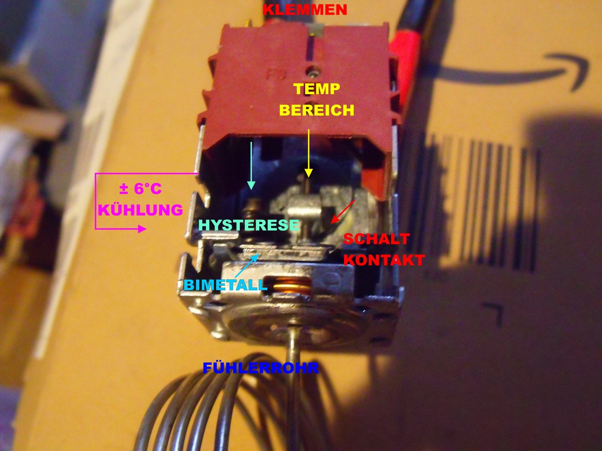

von Ich bin ..eine Bluuume! (Gast)
H.Joachim S. schrieb:
> Irgendwie alles krank.
Warum kauftest dir nicht einfach einen elektr.Temperaturregler ?
Sowas von 'KKmoon' und wie die alle heißen. Hab auf amazon eine ganze
Schachtel voll bestellt, 11,90? -->da kostet der Fühler allein
(welcher?) schon fast soviel wie das ganze Gerät. Kann aber kühlen und
heizen und mit umfangreichen Einstellmöglichkeiten. Gibt dort auch
billige Platinen-Regler, so ab 5-6,-/Stk.
Am KS-Thermostat gibts zwei Einstellschrauben, vielleicht hatten die
was. Da herumzudrehen und auf "richtige" Temperatur zu kommen, ist recht
mühselig, aber 50,- sind auch was wert. Und man lernt auch einiges
dabei.
Übrigens:
Die -Schwankungen- könnten von einer inkorrekten Positionierung
herrühren. Diese Kühl-Gefrierschränke: ich kauf mir sicher keinen mehr.
Nur Ärger.
->> Durch die Kombi ist die Temp im Gefrierteil von der Temp im Kühlteil
abhängig. Wird der Kompressor wegen der >Raumtemp nur selten angeworfen
(im Kühlteil wird ja gemessen), dann erwärmt sich der Gefrierteil immer
weiter. Abhilfe schafft nur Kühlschranktür öffnen..... Oder ich
1-0-2-Schalter eingebaut--> Dann kühlt der Kühlteil zwar auf 0°C ab,
aber im Gefrierteil stimmts wieder. Das ist das Problem an diesen
Kombis!
INDESIT (hab einen) gibt eine --Raumtemperatur von 20°C?--
vor, wenn diese unterschritten wird, stimmt der ganze Thermostat nicht
mehr und die Kombi kühlt nicht mehr richtig. Ich hab deshalb (immer
noch) einen Ersatz-Thermostat bekommen.
Ich soll also einen Raum zuerst AUFHEIZEN - ???
NUR damit der Kühlschrank nicht -IN DER KÄLTE- steht,
weil er IN DER KÄLTE nämlich gar nicht funktioniert.
Deshalb hab ich diesen 70,- Thermostat geschenkt bekommen

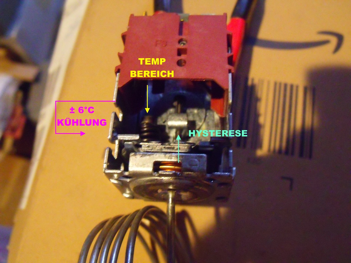

> Ab und zu bekommt der seine wilden Tage und kühlt dann bis zu erfrieren
> im Gemüsefach.
> Typ: PKM KG238.4, 3 Jahre alt
>>> innen Temperaturvorwahl + Schalthysterese
>>> außen Kühlungsregler (± 6°C)
Dieser ErsatzRegler ist 12 Jahre alt und nagelneu .

Schau dir deine alten Thermostate mal an: haben die da zwei Schrauben -
oder nicht?
Kannst ja -alles- einstellen. Beim Philips mangelts an der
Schalt-Hysterese ?, (Schalt-)Kontakt kann ja auch ein bißchen
'angerostet' sein.
Ich hab das Bild noch verbessert,
und die 'Schrauben mitumgedreht', was technisch richtig ist, weil der
Einstell-Zettel leider schon ziemlich vergilbt und unleserlich war.
Hab ich vergessen:
Beispielhaft:
Du stellst am Temp-Bereich 10°C ein, dann kannst vorne von 4-10°C
regeln.
Du stellst am Temp-Bereich 17°C ein, dann kannst vorne von 11-17°C
regeln.
Wie große der Kühltemperaturbereich vorne genau ist läßt sich recht
einfach ermitteln (MIN--MAX).
Der THERMOSTAT selbst -die Schalteinheit- sitzt ja nicht im Kühlfach,
sondern 'im Freien', weshalb sich auch gravierende Einstell-Abweichungen
bei Temperaturänderungen ergeben können,
Wie groß der 'Raumtemperaturbereich' ist, mußt selber ermitteln.
Dasselbe gilt für die 'Schalthysterese', die den oberen und unteren
Temperatur-Schaltpunkt festlegt, also wann ein- und wann wieder
ausgeschaltet wird.
Diese 2 Schrauben bieten leider nur wenig Anhaltspunkte . #
Aber es ist eine MordsGaudi, da sei dir sicher!
Kühlschrankthermostate sind also
thermomechanisch gesteuerte
Temperatur-Differenz(!) -Regler
Unterhalb der Raumtemp-Einstellschraube befindet sich ein rundes
'Blättchen', eine schiefe Ebene, das am vorderen Kühlbereichs-Regler
hängt. Damit nimmt man die Feineinstellung vor. Die Grobeinstellung wird
mit der Schraube gemacht.
Die Stellung des Bimetall-Streifens, der eigentliche Schalter, ist (eh
klar) von der Raumtemperatur abhängig und wird von der voreingestellten
Schraube in die 'richtige' Schaltposition gebracht (sprich: verbogen).
Aber mit dem Blättchen(Kühlbereich) verschiebt man danach die gesamte
Schraube.
Vom Fühlerrohr wird nun die Kühlschranktemperatur 'übermittelt', der
Bimetallstreifen verändert durch Temperaturänderung seine Form - und der
Schaltkontakt geht auf oder zu. Und mit der 'Hystereseschraube' wird nun
der 'Bewegungsbereich' des Bimetalls eingestellt.
Das Bimetall wird also erstmal 'vorgespannt' und dann erst im
Bewegungsbereich begrenzt. Je größer der Bewegungsbereich, desto länger
die Schaltzeiten. Also bei 8°C ein und 4°C aus -oder- bei 12°C ein und
bei 6°C aus -oder- bei 4°C ein und bei 2°C aus.
>>> Je kleiner die Hysterese, desto kleiner der Energieverlust.
Dies gilt beim KÜHLEN ebenso wie beim HEIZEN (Boiler), große Hysteresen
verbrauchen empfindlich MEHR Strom, als kleine Hysteresen. Es ist also
nicht sinnvoll, den Boiler auskühlen zu lassen: das kostet mehr Energie,
als den Boiler durchlaufen zu lassen. (?)
Ist so. Läßt sich leider nicht ändern.
Beim Kühlschrank -bei sehr häufigem AufUndZu - gilt bei Hysterese
zusätzlich, daß der Kompressor nicht zu schnell -hintereinander
ein-aus-eingeschaltet werden darf (Abkühlung) , weil er sonst bald
kaputt geht -->bei eletron. Temperaturschaltern gibt es darum auch eine
(einstellbare) 'Kompressor-Verzögerung'. Letztere haben zwar eine
Temperaturanzeige, brauchen aber Strom, können unvermittelt defekt
werden, und das 'Einbauen' erfordert sehr hohes handwerkliches Geschick.
Ein thermomechanischer Thermostat hingegen verrichtet seine kostenfreie
Arbeit ohne zu murren einfach ewig!
Wetten?.
