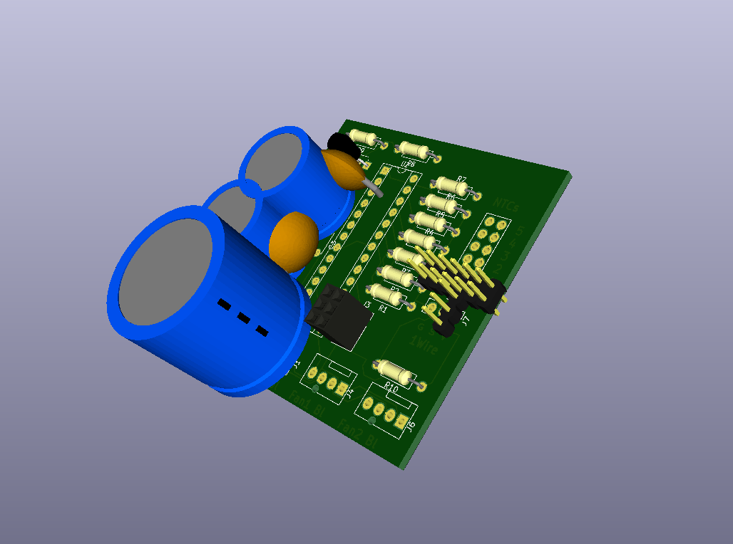

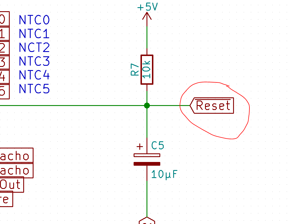

Nur mal kurz ueberflogen. Wenn Du negierte Eingaenge hast wie den Reset, kannst Du statt des Ausrufezeichens die Tilde nehmen, dann sieht es aus wie im Anhang. Schau Dir mal das in der 3D-ansicht an, da ist mit den Kondensatoren was schief gelaufen. Stelle sicher, dass die verwendeten Kondensatoren dann zu den Fopotprints passen.
Mark W. schrieb: > Wenn Du negierte Eingaenge hast wie den Reset, kannst Du statt des > Ausrufezeichens die Tilde nehmen, dann sieht es aus wie im Anhang. Danke für den Hinweis, das kannte ich auch noch nicht.

Matthias S. schrieb: >> Schau Dir mal das in der 3D-ansicht an, da ist mit den Kondensatoren was >> schief gelaufen. Stelle sicher, dass die verwendeten Kondensatoren dann >> zu den Fopotprints passen. > > Da muss ich einen Blick drauf werfen. Was wäre dir den da aufgefallen? Also die 3D Modelle sind viel zu gross, uebelappen sich teilweise.

Mark W. schrieb: > Also die 3D Modelle sind viel zu gross, uebelappen sich teilweise. Oh, ich habe zwar da mal schnell und kurz reingeschaut, das ist mir aber tatsächlich nicht aufgefallen. Muss ich unbedingt machen. Arno schrieb: > Edge.Cuts heißt der Layer in der 4er-Version hmm... logisch ;-)
Jörg W. schrieb: > In den 4er Versionen muss das auf jeden Fall funktionieren, Elemente > zu löschen. Seit wann der OpenGL-Modus standardmäßig aktiviert wird > (statt des alten einfachen Zeichenmodus, in Version 5 nun als "Legacy > Toolset" bezeichnet), weiß ich gerade nicht. Hi, also bei mir war der OpenGL-Modus wohl nicht aktiviert. Mit F11 hat sich zumindest die Ansicht deutlich geändert. Jetzt kann ich auch per "Klicken&ziehen" markierte Elemente löschen. Problem: Im anderen Modus "F9 - Standard" erscheint beim markieren über "Klicken&Ziehen" ein Dialogfeld, in dem ich Elementgruppen an&abwählen kann. Dadurch schaffe ich es, dass ich nur Leiterbahnen markiere, keine Footprints, Beschriftungen in CU-Flächen,... Der kommt im OpenGL-Modus nicht. Ich kann also jetzt nur alles markieren (und löschen) oder gar nichts. Auch wenn ich Layer ausblende. Nur Leiterbahnen löschen klappt somit auch wieder nicht. Mark W. schrieb: > Also die 3D Modelle sind viel zu gross, uebelappen sich teilweise. Bei mir sieht das alles gut aus? Kannst du mal einen Screenshot machen? Ich bräuchte übrigens noch Antworten auf diese Fragen: ;-) Matthias S. schrieb: > * Ich habe in pcbnew die Design-Rules angepasst, also breitere > Leiterbahnen und mehr Abstand, das wurde von Freeautoroute irgendwie > ignoriert oder nicht mitrübergeliefert. Auch bin ich mir nicht sicher, > wie ich das in dem Freeautorouter einstelle, kann mir da wer helfen? > > * In pcbnew gibt's für den wechsel zum Freeautorouter auch die > Schaltfläche "export und starten" (sinngemäß). Die ist bei mir > ausgegraut. Ich habe gelesen dass ich die jar für den Freeautorouter in > "freeautorouter.jar" umbenennen und in das Hauptverzeichnis von KiCAD > vershieben muss. Klappt leider nicht, auch nicht nach einem neustart von > KiCAD. Muss die Datei evtl. wo anders hin? VG Matthias
Matthias S. schrieb: > Mark W. schrieb: >> Also die 3D Modelle sind viel zu gross, uebelappen sich teilweise. > > Bei mir sieht das alles gut aus? Kannst du mal einen Screenshot machen? > Screenshot im Anhang. Dann hat bei mir was mit den 3D Modellen nicht gepasst. Ich hab's einfach nur geoeffnet. Nichts weiter eingebunden.

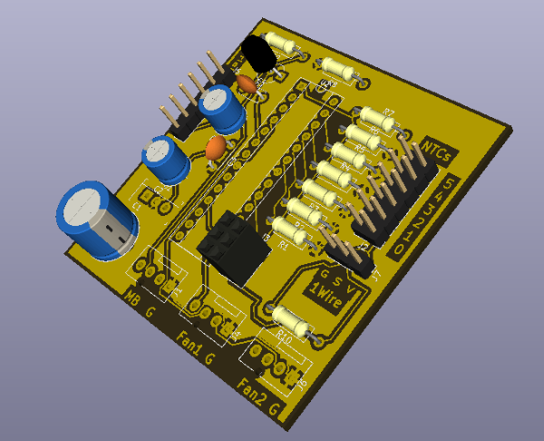

Hast du 3D-Modelle von Kondensatoren kurz bevor sie platzen? ;-) Bei mir sieht das ganze so aus, wie im Anhang. Ich würde darum wohl jetzt mal davon ausgehen, dass bei deinen 3D-Modellen irgendwas nicht zusammenpasst.
Matthias S. schrieb: > Hast du 3D-Modelle von Kondensatoren kurz bevor sie platzen? ;-) > > Bei mir sieht das ganze so aus, wie im Anhang. Ich würde darum wohl > jetzt mal davon ausgehen, dass bei deinen 3D-Modellen irgendwas nicht > zusammenpasst. Ja, ich benutze eigentlich nie 3D Modelle, ausser wenn ich Footprints nehme die schon in der Standardbibliothek dabei sind. Bei Dir sieht's besser aus.
