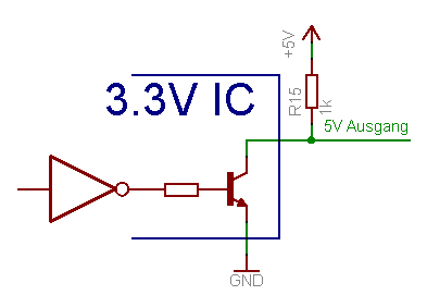

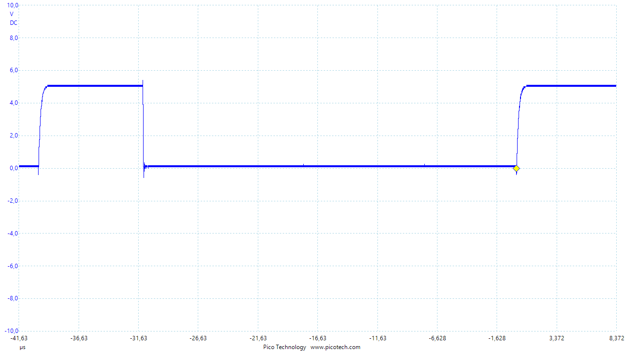

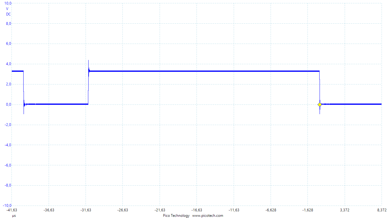

Hi, ich sitze derzeit an einem Problem: Ich möchte ein von einem µC (Teensy 3.6) ausgegebenes PWM Signal mit der Frequenz 25 kHz von 3,3V auf 5V wandeln, um damit einen Lüfter zu betreiben. Das Ausgangssignal des Pins seht ihr im ersten Bild, das find ich eigentlich okay. Jetzt brauchen wir aber das 5V Signal. Dazu bauten wir mit Hilfe eines 2N 7000 MOSFETS die angehängte Schaltung auf, ebenfalls mit dem 1K Widerstand. Wieso ist die Flankensteilheit der aufsteigenden Flanke jetzt so schlecht?
Weil der Gate Widerstand zu groß und der MosFet für 3,3V nicht geeignet ist.
Alex schrieb: > Wieso ist die Flankensteilheit der aufsteigenden Flanke jetzt so > schlecht? Weil der 1KOhm erstmal die parasitaeren Kapazitaeten am Ausgang laden muss. Im ungekehrten Fall ist die Stufe wesentlich niederohmiger. Wenn schoen sein soll brauchst du eine Gegentaktausgangsstufe. Versuch es mal mit einem 74HCT04, der sollte saubere Flanken machen.

MOSFET , NPN? Oben ist ein stinknormaler NPN Biploartransistor im Plan eingezeichnet, was ist nun wirklich drin?
Es ist der von mir beschriebene MOSFET verbaut, wir haben die Schaltung dann dementsprechend angepasst.

Man kann auch einen HCT-Buffer oder zwei Inverter nehmen. Den Baustein mit 5V versorgen und dann sind die 25kHz kein Problem und die Flanken auch nicht. Und wenn die PWM am Prozessor auch invertiert ausgegeben werden kann, dann reicht ein Singel-Gate HCT04. Außerdem: woran machst du fest, dass das gezeigte Ausgangssignal ungeeignet ist? Die etwas schlechtere Flanke tut doch keinem weh (im Gegenteil, die EMV Abstrahlungen werden geringer), der PWM-Eingang wird damit arbeiten und eine übermäßige Erwärmung ist bei dem 1k Arbeitswiderstand nicht zu erwarten.
