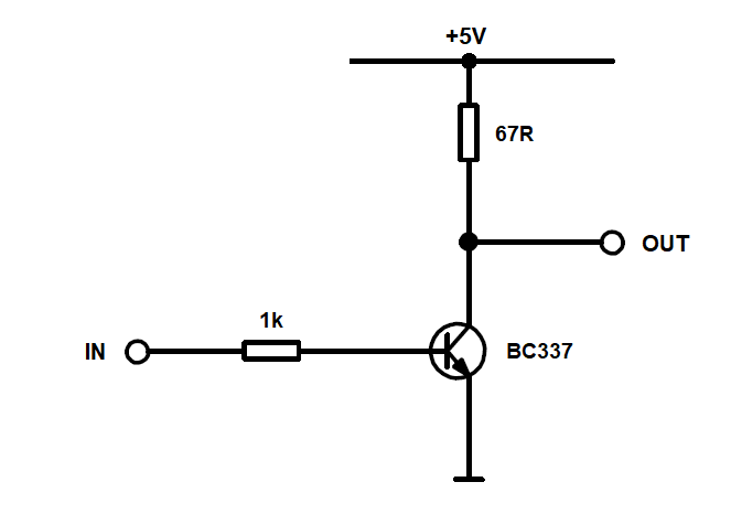

Hallo zusammen! Ich möchte mit Hilfe eines kapazitiven 12V PNP NC Sensors ein Signal auf einer Arcade-Button USB-Platine (tht arcade console 2p usb player) durchschalten. Es wird auf COM durchgeschalten und dabei hab ich 80mA gemessen. Dabei hätte ich schon versucht über einen Transistor sowie über einen Optokoppler den Emitter/Collector zum schalten zu bewegen. Alles leider ohne Erfolg. Demnach müsste ich auch noch eine Schaltinvertierung durchführen, da ich nicht NC sondern NO brauche. Und weil das noch nicht reicht sind 2 der Sensoren NPN anstatt PNP, somit müsste ich bei diesen die Schaltung dementsprechend anpassen. Aktuell zur Verfügung hätt ich diverse Widerstände PNP/NPN Transistoren: BC327-40 / BC547A Optokoppler: SFH617A-3 und CD4001BE NOR Gatter Die Sensoren sind leider schon fix verbaut und nur schwer wechselbar. Ich hab leider nicht wirklich viel Plan wie ich diese Schaltungen realisieren sollte. Vielleicht könnte mir wer dabei weiterhelfen. :-) Grüße
Diese Schaltstufe ist, wie du schon richtig gesagt hast invertierend. Du kannst die gleiche Schaltstufe noch einmal davor schalten, damit das Signal wieder richtig rum ist.

Alex L. schrieb: > Inwiefern soll ich da Mist gemessen haben? Wenn an jedem Eingang 80mA fließen würden....
Ich habs jetzt mit nem 330 Ohm Widerstand, also so 16mA getestet. Klappt! Nur das mit der Invertierung will noch irgendwie nicht hinhauen.

Achja, 80mA in einen µC-Pin rein oder raus, zerstören dieser mit ziemlicher Sicherheit.
Jetzt hatts geklappt mit der negierten Schaltung. Als Widerstand für den µC-Pin hab ich jetzt 510 Ohm genommen, also 10mA. Bei noch weniger Strom schaltet er nicht mehr. Im Grunde sieht die Schaltung jetzt wie in dem Link aus, nur dass der 2. Transistor 5V mit 510 Ohm schaltet. http://www.tech-ecke.de/elektronik/transistor_als_oeffner.htm Danke nochmal für die Hilfe.
