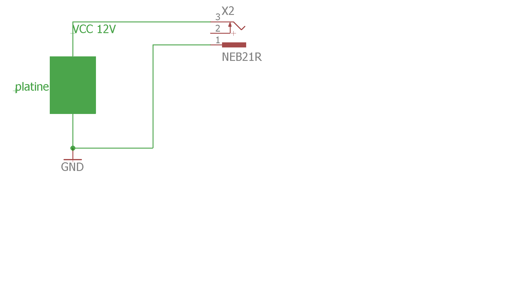

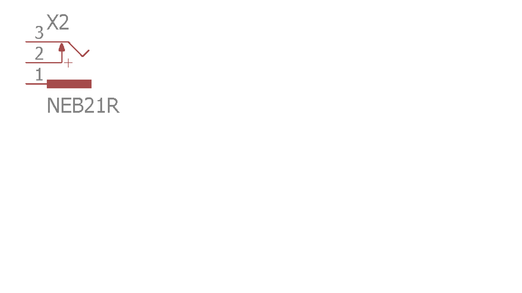

Hallo, ich habe ein externes Netzteil mit 12 V. Dieser soll meine Platine mit Spannung versorgen. Dazu habe ich eine Steckerbuchse rausgesucht. Ich weiß aber nicht wie ich sie in EAGLE anschließen soll. Dort sind 3 Leitungen. Welcher ist Plus und Minus. Und wofür ist die dritte Leitung? Gruß Jan
Na, 2 ist ein Schaltkontakt, der öffnet, wenn ein Stecker eingesteckt wird. Wo plus und minus ankommen hängt von deinem Kabel ab. Man kann zur Kontaktbelegung auch einfach MESSEN wenn man nicht in die Doku gucken will.
Jan schrieb: > Welcher ist Plus und Minus. Scherzkeks, das bestimmt dein Netzteil, manche die meisten haben + Innen und - Aussen aber da es auch abweichende gibt legt man sich hier eben nicht fest! Der Dicke Balken ist innen, > Und wofür ist die dritte Leitung? > Gruß Jan der Schaltkontakt ist aussen und trennt evtl. nach Wunsch einen Akku oder eine Batterie/Primärzelle wenn das Netzgerät gesteckt wird
Wenn Du Deine Platine nur dann mit 12V versorgen willst, wenn kein Stecker in der Buchse steckt, dann ja.

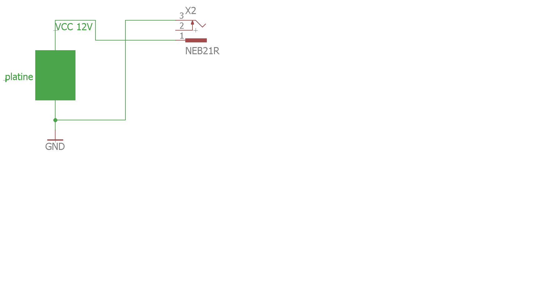

Jan schrieb: > Versteh ich das so richtig? So ist Minus innen und Plus außen. Außerdem wird in dem Augenblick, wo du den Stecker reinsteckst, die Platine abgeschaltet. Willst du das?
Nein, ich möchte genau das Gegenteil. Die Platine soll mit 12V versorgt werden wenn der Stecker in der Buchse ist.
Philipp G. schrieb: >> Versteh ich das so richtig? > > Nein, auf 2. 3 kannst offen lassen. War zu spät zum editieren: 2 offen lassen 3 auf + 1 auf minus
Jan schrieb: > Nein, ich möchte genau das Gegenteil. Die Platine soll mit 12V > versorgt > werden wenn der Stecker in der Buchse ist. Wenn das Netzteil über den Stecker an das Gerät angeschlossen werden soll, dann mußt du das auch so zeichnen. So wie du es jetzt hast, ist das Netzteil innen (an der Buchse angeschlossen) und was wird über den Stecker angeschlossen?

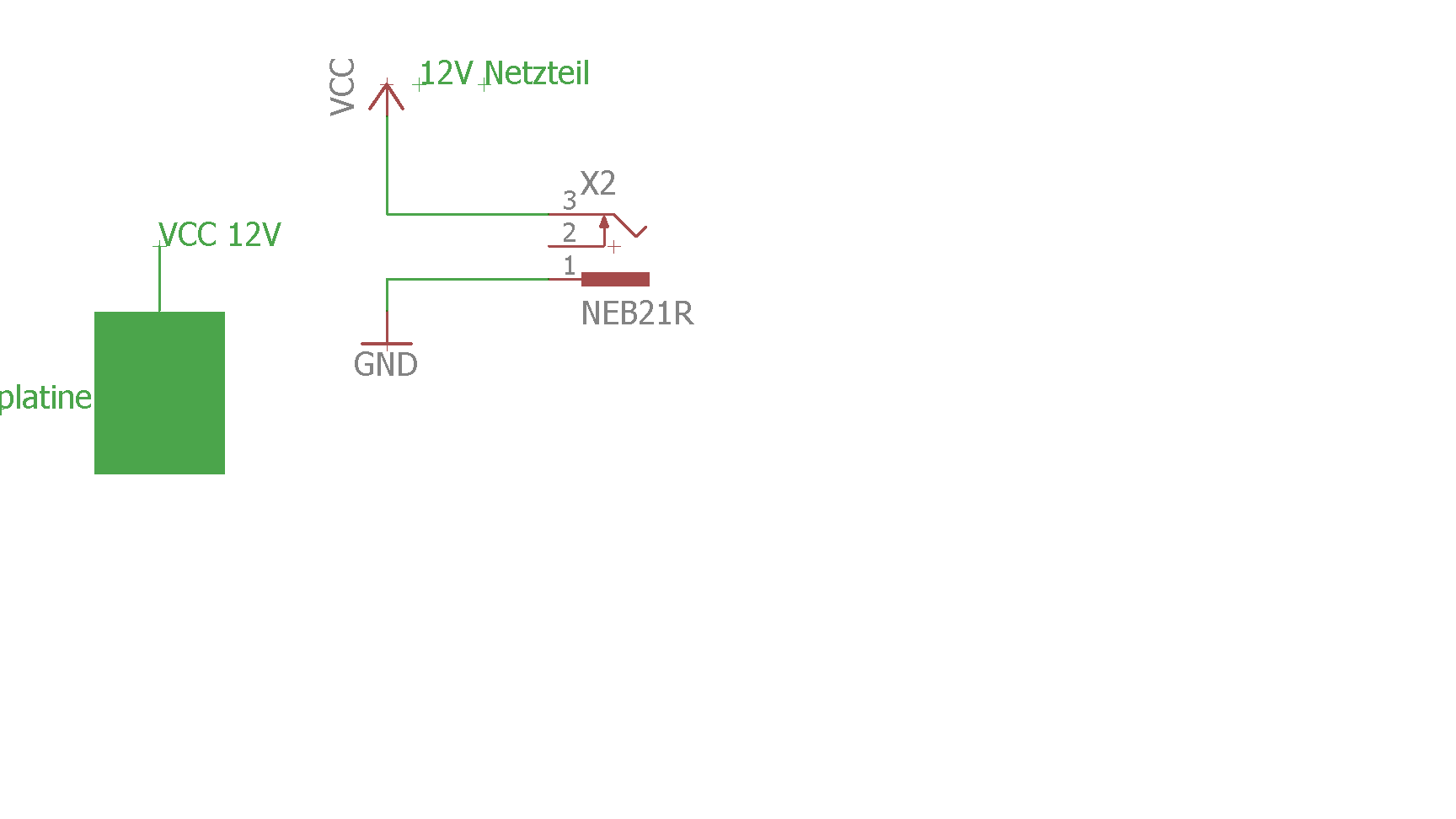

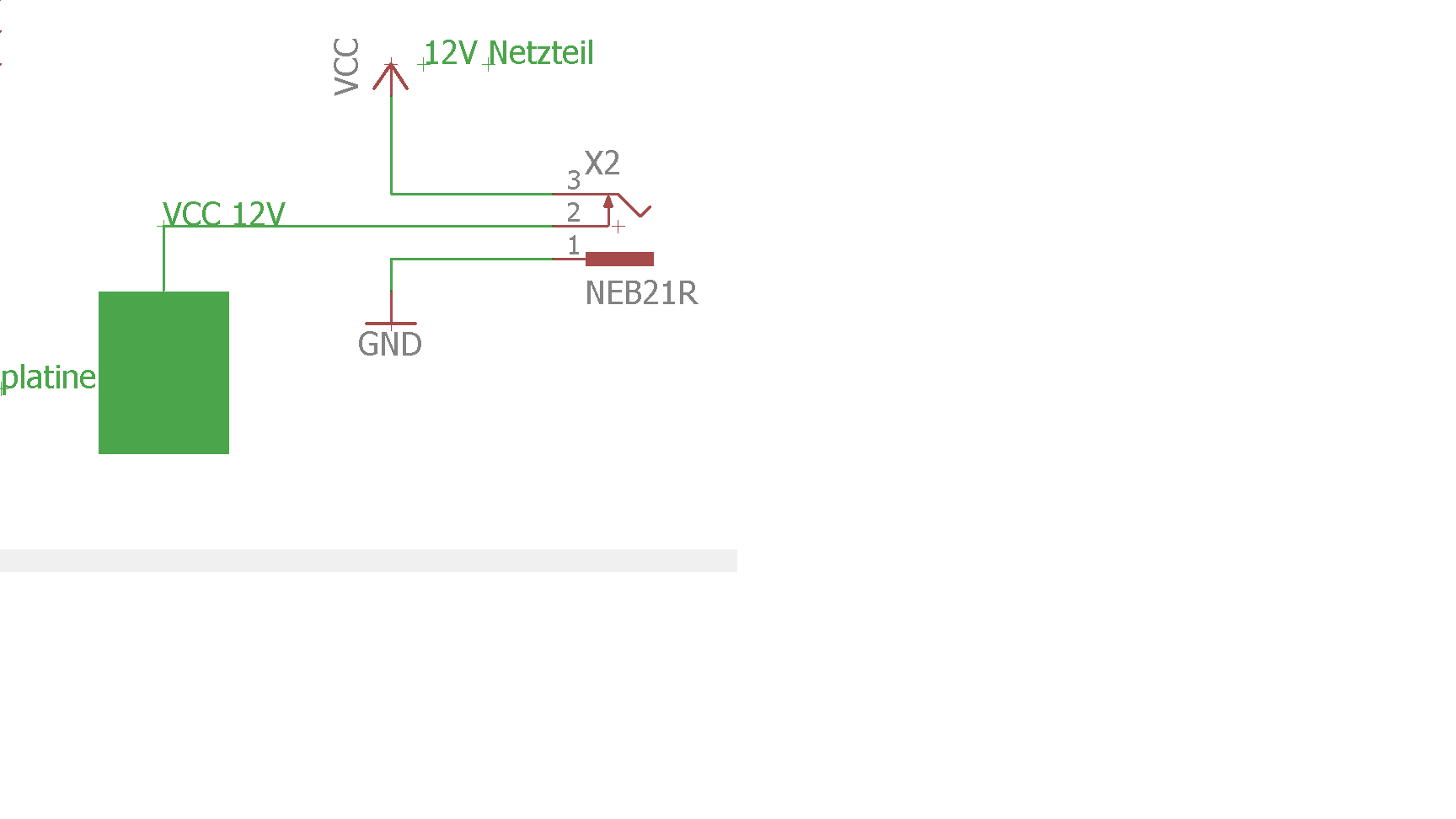

Ich bin gerade richtig durcheinander. Habe jetzt mal 2 offen gelassen. Ich stecke das Netzteil in die Buchse rein und meine Platine soll permanent mit diesen 12V versorgt werden. Ich hänge mal wieder ein Bild an. Ich verstehe momentan nicht von wo ich die 12 V an meine Platine im Schaltplan anschließen soll
Philipp G. schrieb: > War zu spät zum editieren: > > 2 offen lassen > 3 auf + > 1 auf minus NOCHMAL: SO!
Jan schrieb: > Versteh ich das so richtig? Nein. Jan schrieb: > Ich verstehe momentan nicht von wo ich die 12 V an meine Platine im > Schaltplan anschließen soll An 3. Du hast Grubdlagen der Elektrotechnik noch nicht verstanden. Eine Spannungsversorgung benötigt immer ZWEI Leitungen. Deine Platine hat nur eine, bezeichnet mit 12V. Sie muss aber noch eine zweite haben, bezeichnet mit Masse/0V/GND. Nur dann kann Strom fliessen, Die Buchse hat Anschlüsse 1 und 3. Was davon +12V und was 0V für die Platine ist, hängt von deinem Netzteil und dessenn Kabelbelegung ab (das erwähnen wir inwzischen zum vierten Mal du bist extrem unaufmerksam, lernresistent und zu faul zum nachmessen, so wird das nichts). Das Netzteil ist NICHT an Pin 3 angelötet, sondern wird eingesteckt, taucht also in deinem Schaltplan gar nicht auf.
Jan schrieb: > Ich bin gerade richtig durcheinander. Wenn du den Schaltkontakt nicht brauchst, dann schließ du den Schaltkontakt nicht an... > Ich hänge mal wieder ein Bild an. In deinem Bild gibt es 3 verschiedene Potentialbezeichner "VCC", "VCC 12V" und noch "12V Netzteil". Sind die alle miteinander verbunden?
Dieser "Hohlstecker"-Anschluss wurde für die ersten Transistorradios erfunden, die entweder mit den internen Batterien laufen sollten oder mit externem Netzgerät betrieben wurden. Da störte auch nicht, dass der Schaltkontakt den äußeren Anschluß schaltet. Sinnvoller wäre oft der innere Stift. Damals lag noch Plus außen und war die übliche Masse für damalige PNP-Germaniumtransistoren. Heute will man nicht dass der spannungsführende Kontakt außen liegt, weil er gelegentlich über den Schutzleiter des Gehäuses (und nicht netzgetrenntem Netzteil, z.B. bei PCs üblich) mit Masse in Berührung kommt. Deshalb ist heute nomalerweise Minus (=Masse) außen. Für zusätzliche "Vielfalt" sorgen unterschiedliche Innen/Außendurchmesser und Steckerlängen.
Jan schrieb: > Ich bin gerade richtig durcheinander. das merkt man! bis jetzt wolltest du immer -12V an den Innenkontakt anschliessen, weisst du denn das an deinem Steckernetzteil innen - liegt? Meist liegt + Innen und nur sehr selten - Innen was musst du natürlich nach dem Stecker wählen welchen du stecken willst, besser noch eine Verpolschutzdiode vorsehen!

Aha. Erstmal danke für die Antworten. Also habe ich sozusagen zwei Möglichkeiten wie ich 1 und 3 anschließe. Es kommt ganz drauf an wie mein Netzteil gepolt ist.
