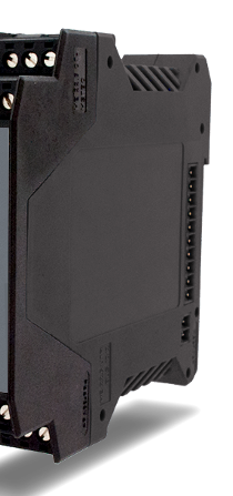

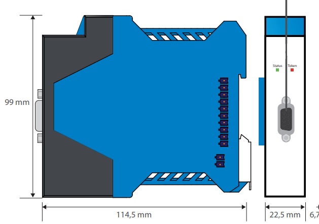

ich bin am grübeln, wie sich platinentechnisch das abgebildete am besten
realisieren lässt. auf der linken seite des hutschienenmoduls befindet
sich jeweils die steckerseite und rechts die buchsenseite. eine platine
am boden, auf die dann senkrecht eine weitere platine gesteckt wird, die
dann die intelligenz des moduls beinhaltet oder wie könnte man sowas
sinnvoll angehen?

von Sven K. (quotschmacher)
Erstmal danke für das feedback. Es ist für ein hobby Projekt gedacht und
durch die verbinder soll gleichstrom (Max 20v, 5a). der soll dann z.b.
über relais nach oben hin freigegeben werden und dort abgegriffen
werden. Das ganze soll auch nicht oft gewechseltl werden, also ist die
mechanische Beanspruchung auch zu vernachlässigen.
ich umschreibe das ganze mal nochmal anders. durch die verbinder
zwischen den modulen soll eine gleichspannung. diese soll dann in einem
hutschienenmodul über ein relais ein- oder ausgeschaltet werden und das,
was aus dem relais rauskommt, soll dann oben an den klemmen anliegen und
zum nächsten modul weitergeleitet werden. ein weiteres modul soll die
spannung - je nach bedarf - umpolen oder auch nicht und das ergebnis
dann oben an den klemmen zu verfügung stellen und unten zum nächsten
modul weiterleiten.
die oben gezeigte verbindung erscheint mir dafür doch relativ ideal.
daher würde mich interessieren, wie man das im modul selbst realisieren
kann / wie die platinen intern aufgebaut werden können, so das in ein 2
einheiten breites modul auch noch die relais mit reinpassen.
bild ganz oben - liegendes modul - da sieht man rechts die buchsen, die
sieht man auch auf dem bild mit dem schwarzen modul. darangeschoben
werden entsprechende stecker.
bild oben - draufsicht (also das rechte bild) - links sind die stecker
angedeutet, die das gegenstück zur buchse bilden.
edit: eventuell wird es damit
https://www.thorsis.com/wp-content/uploads/Manual_isNet_Line_en.pdf
etwas deutlicher
von Erik (Gast)
Also für mich sind das auf der rechten Seite versenkte Stiftleisten
(siehe den PDF Seite 22 unten).
Als Gegenstück werden Buchsenleisten gegengesteckt (siehe dein PDF Seite
27).
Die Sub-D irgendwas auf der Vorderseite sind 90° Varianten.

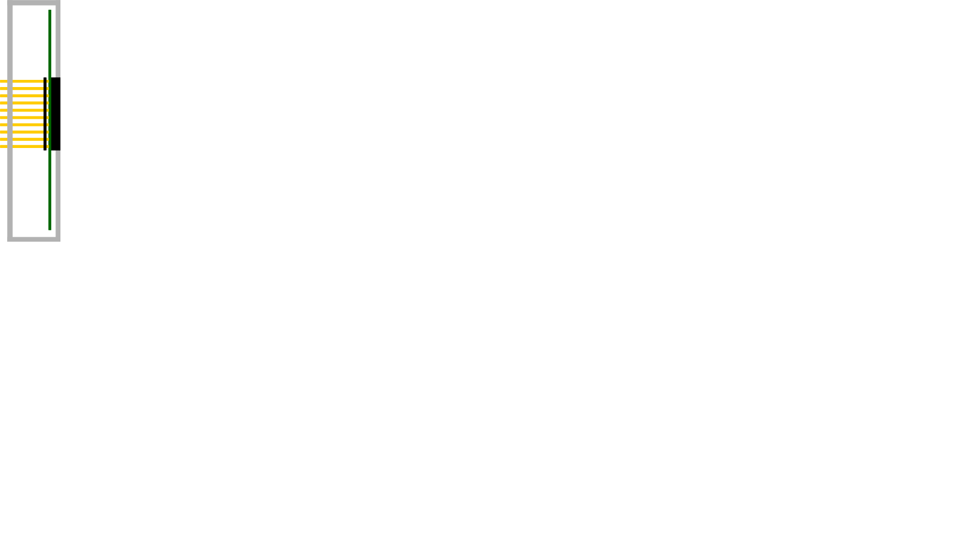

Erik schrieb:
> wo siehst
> du das Problem?
ich habe eine große platine, die an der gehäusewand entlangläuft. da ist
dann z.b. der sub-d-irgendwas mit 90° drauf. richtig. dann muss ich ja
aber am boden der platine noch eine, dazu senkrecht stehende, platine
haben, auf der sich stift- und buchsenleisten befinden. die verbindung
der beiden platinen kann aber nicht in der mitte, zwischen stift- und
buchsenleiste erfolgen, da sie sich ja an der gehäusewand befindet. wie
könnte da jetzt eine verbindung hergestellt werden?
von Erik (Gast)
Warum willst du am am Boden (also rückwärtigen Seite) noch eine Platine
haben?
SMD Buchsenleiste nach links, damit sie aus dem Gehäuse ragt.
SMD Stiftleiste nach rechts. Bevorzugt die langen Stifte um die Breite
des Gehäuses zu überwinden.

Ich hab das mal gemalt, wie ich das meine.
Ansicht von vorne.
2mm Plastik Gehäuse.
Rechts eine SMD Buchsenleiste ~4-5mm Höhe.
Links ne passende Stiftleiste, die halt ne lange Version sein muss.
von georg (Gast)
Der Nachteil ist, dass Buchsen und Stifte an der gleichen Position sein
müssen, und daher nur als SMD bestückt werden können, das ist nicht
besonders robust, besonders bei langen Stiften. Aber dem TO geht es ja
nicht um Haltbarkeit, sondern um Machbarkeit.
Solche stapelbaren Steckverbinder gibt es auch als ganzes Bauteil, eine
Buchsenleiste mit langen Stiften zum THT-Einlöten, das ist mechanisch
sehr stabil, aber das Bauteil muss genau zur Breite des Moduls passen.

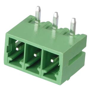

Zudem, das wurde weiter oben schon erwähnt, einfache stiftleisten zu
schnell. es sollten schon Stecker wie auf dem Bild sein, mit einer
gewissen Führung.
> gewissen Führung.
also so eine buchse wie in dem bild. die finde ich aber nicht als smd
version (und auch nicht als lötbaren stecker) und auch nicht lang genug,
um da mit einer platine - wie in der darstellung von erik - auszukommen.
und mit einer zweiten platine kann man auch verschiedene modulbreiten
realisieren.
von Bauform B. (bauformb)
> gewissen Führung.
"VG"-Leisten, DIN41612, machen das. Die Kombination Buchse mit
abgewinkelten Stiften und Stecker mit gerade Stiften ist Massenware. Es
gibt aber so ziemlich jede Kombination.
