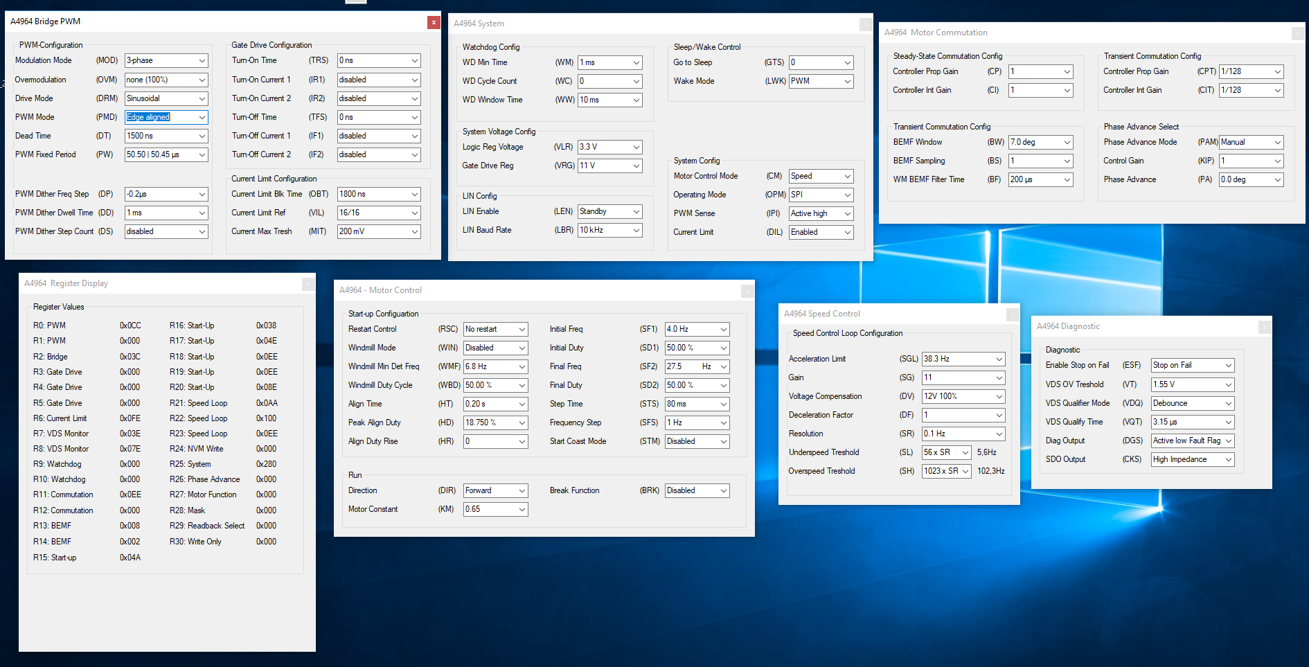

von H.Joachim S. (crazyhorse)
Chips habe ich schon hier, das ist nicht das Problem :-)
Ich suche das dämliche Dev-Board. D.h. eigentlich nur das, was die in
den FTDI geschmiert haben, damit die PC-Software auch wirklich Daten
liest/schreibt. Inzwischen habe ich die Software aber fast fertig
nachgebastelt, reine Fleissarbeit.
Das wirklich Interessante wäre die Automatic-Tuning-Funktion gewesen
(falls sie denn funktioniert).
Vielleicht ist das ganze auch noch ziemlich bugy und deshalb nicht
erhältlich.
Die Register lesen und schreiben klappt jedenfalls schon mal.

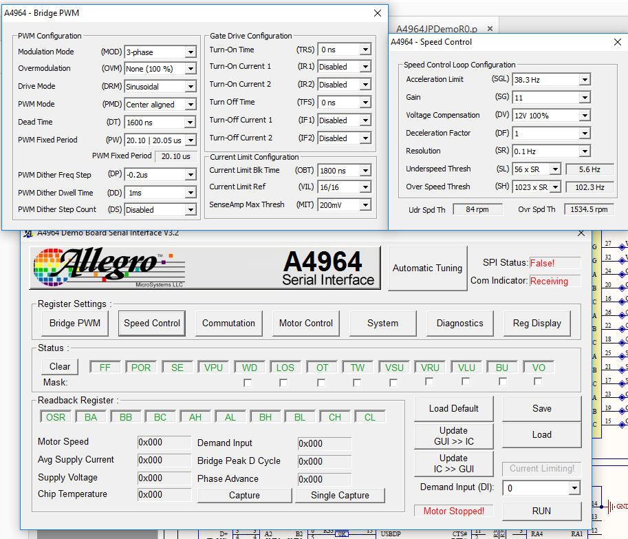

Carsten S. schrieb:
> Du scheinst die Software ja zu haben,
Ja, habe ich. Ist nur eine exe. (A4964_Serial_R3p2.exe)
Da fange ich ganz bestimmt nicht an darin rumzusuchen :-)
edit: angehängt

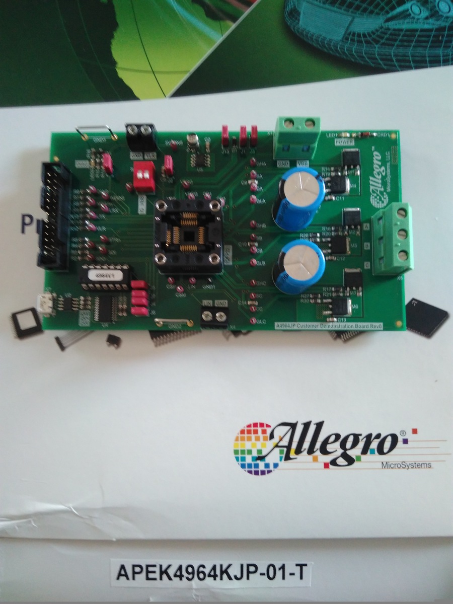

Also das Teil gibts es doch irgendwie.
Dankeschön an Allegro bzw. deren motivierte Mitarbeiter :-)
Einziger Wermutstropfen: der Chip selbst ist nicht dabei. Muss ich erst
mal einen von meinen Platinen runterlöten oder auf neue warten.
von Wilhelm M. (wimalopaan)
Ich habe das Board für den A4963, da war der Chip auch nicht dabei ...

Das A4964 Board habe ich nun auch. Jetzt finde ich bei Allegro diese
Demoboard-Software nicht mehr. Hat da jemand einen Link dazu?
Danke!
Da habe ich es doch hochgeladen:
Beitrag "Re: Allegro A4964 Demoboard - ein Phantom?"
So, das Board und die SW laufen jetzt. Nur ist die StartUp-Sequenz sehr
"fragil".
Kannst Du mir Tipps für die Parametereinstellungen geben. Als Testmotor
habe ich einen 300KV BLDC 6050.
Danke!
