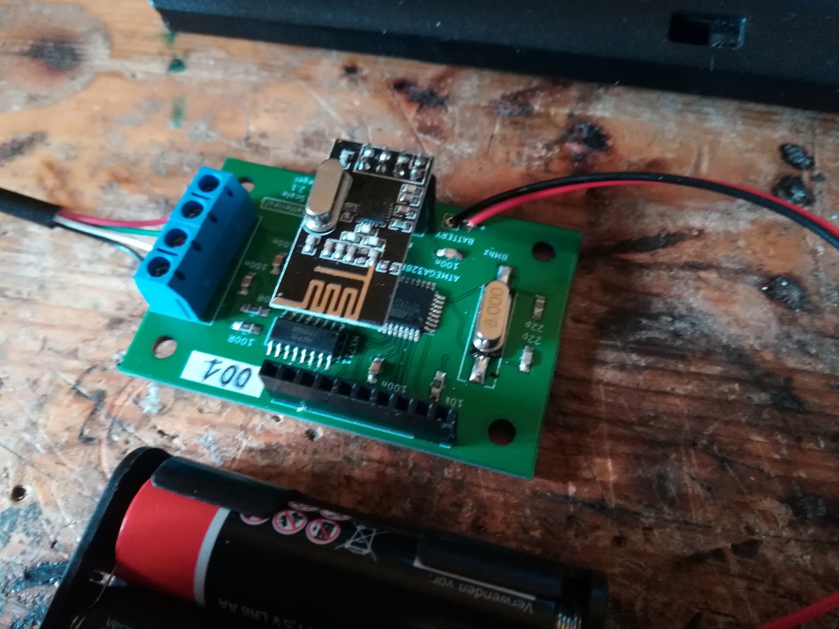

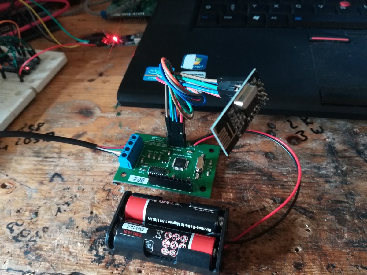

Hallo Zusammen,
ich habe eine Platine herstellen lassen, deren Aufgabe es ist, ein
Gewicht zu messen und dieses periodisch per Funk weiter zu senden.
Nun zum Problem:
Wenn das Funkmodul wie vorgesehen direkt aufgesteckt wird, wird nichts
empfangen. Wenn ich den Finger auf die Antenne des NRF24L01+ Moduls
lege, kommt beim Empfänger etwas an.
Weiterhin habe ich versucht, das Modul mit Kabeln an der Platine
anzustecken. Damit funktioniert das ganze, auch in der nähe von der
Platine. (Um abschirmung durch Massefläche der Platine auszuschließen).
Wackelkontakt und Stromversorgung kann ich ausschließen, das Problem
tritt auch bei verlötetem Modul und mit diversen Kondensatoren auf. Das
Funkmodul selbst habe ich auch gegen andere, definitiv funktionierende
getauscht.
Hat jemand eine Idee, was man da tun könnte?
Freundliche Grüße, Valentin

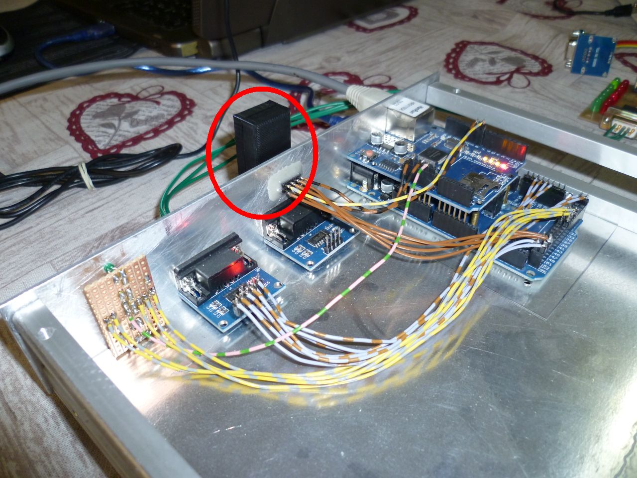

Mir fehlt auch noch die Demonstration des Testaufbaus deines
Kommunikationspartners, auch da kann noch viel schief
gegangen sein.

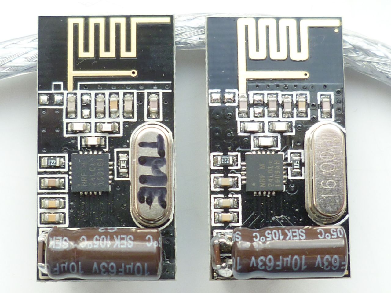

Ich glaube auch, dass diese Module Faelschungen sind. Aber die
Distanzen, die ich erreiche, sind i.O.
Mit den Modulen des TO überbrücke ich ca. 10m (dazwischen 2 Waende).
von Christian M. (Gast)
Meine gehen mit Sichtverbindung nur so 3-4m, Signalstärke ändert fast
nichts.
Ich werde mal mit Originalen probieren. Hoffe die von TME sind original.

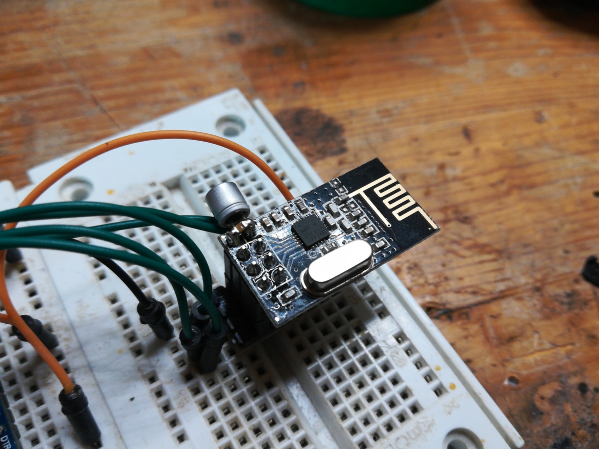

von Valentin Schlegel (Gast)
Danke für die Antworten.
Das komische ist, dass die Module, wenn sie wie im Bild gezeigt mit
Kabel dazwischen angeschlossen sind, problemlos über 20 Meter mit Wänden
dazwischen überbrücken. Ebenfalls funktioniert das, wann man mit dem
Finger an die PCB-Antenne fasst.
Die Stromversorgung hat bereits 10uF und 100nF direkt am Funkmodul.
Iat davon auszugehen, dass meine Platine zusammen mit Originalen
NRF24L01+ funktioniert?
Wo bekomme ich denn sicher gute?

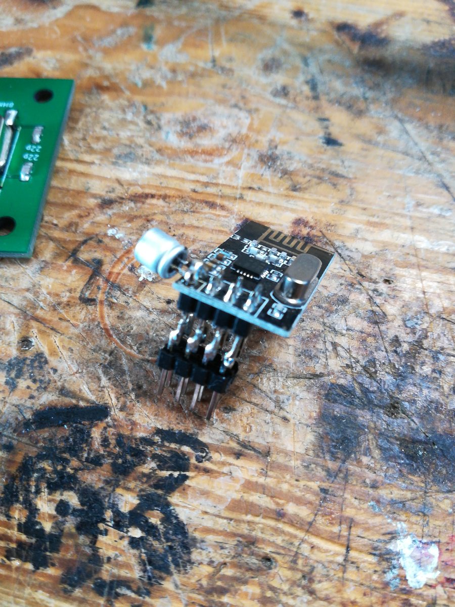

Danke für die Kritik der Platine, bis auf das Funkmodul läuft sie jedoch
ohne Probleme. Die Kondensatoren, die wild verstreut sind, sind unter
anderem zwischen Stiftleiste und Reset sowie in den Messleitungen der
Wägezelle und müssen so platziert sein. Der Quarz ist dort Platziert,
damit er mit seinem Metallgehäuse weiter weg vom NRF Modul ist.
Die Spannungsversorgung ist stabil und bricht auch beim Messsen der
Wägezelle (über einen HX711 angeschlossen) und beim Senden nicht ein,
sagt zumindest mein Oszi. 10uF und 100nF habe ich direkt am Funkmodul
angelötet (im Bild ist ein anderes Modul zu sehen)

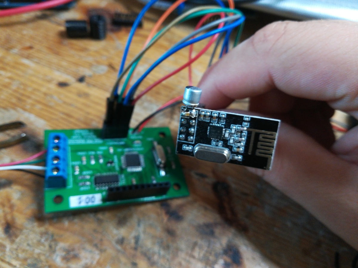

Ich kann mit beim besten Willen nicht vorstellen, dass mein Layout etwas
damit zu tun haben könnte.
Wenn ich das Modul mit 20cm langen Kabeln anschließe, funktioniert es
wie es soll. Ebenso funktioniert mein Breadboard-Aufbau. Diese beiden
Aufbaute sind sicherlich schlechter als meine Platine.
Wenn ich 20cm Kabel dazwischen habe, werden doch viel mehr Störungen
eingestrahlt und die Stromversorgungssituation wird bestimmt auch nicht
besser.
Außerdem frage ich mich, warum es funktioniert, wenn ich den Finger auf
die Antenne lege? Hilft da vielleicht eine Drahtantenne?

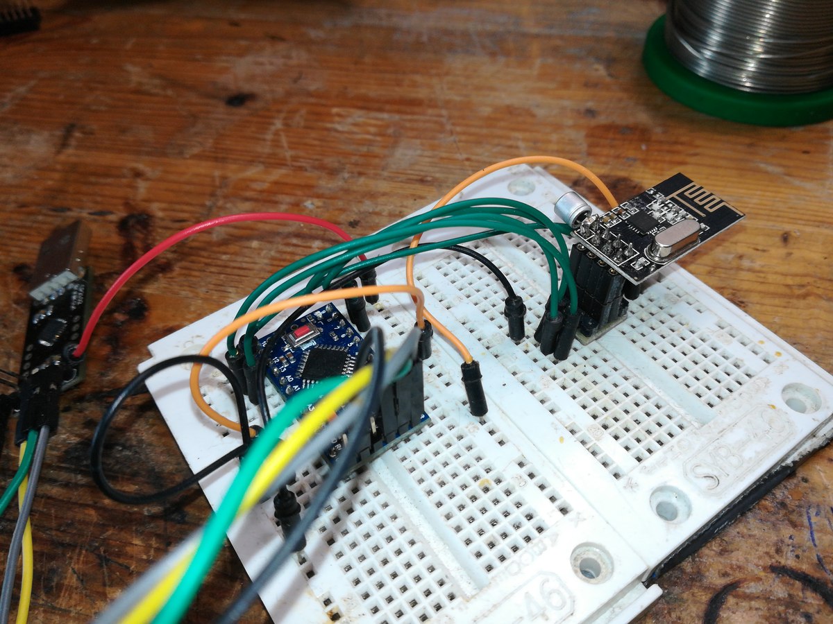

von NRF Testguy (Gast)
Den du nicht zeigen willst.
> Diese beiden
Ausserdem ist dir (wie uns) nicht klar welcher der beiden
Teilnehmer schlechter bzw problematischer ist. Zum Senden/
Empfangen gehören ja immer zwei. Es können ja auch beide
unzulänglich funktionell sein. Jetzt sage bitte nicht dass
dein Daumentest der Nachweis ist ...
Der Finger ist bei HF-kritischen Problemschaltungen fast
immer hilfreich, es gilt dann die Unzulänglichkeiten der HF-
Schaltung zu eliminieren sodass der Finger nicht mehr er-
forderlich ist.
> wie es soll.
Wie soll es denn funktionieren?
Längere Kabel könnten in diesem Zusammenhang dabei helfen
die HF-Masse (Gegengewicht zu Antenne) zu vergrössern und
somit die Antennen-Eigenschaften zu verbessern.
von Mehmet K. (mkmk)
Irgendwo hatte ich mal gelesen, dass die Chinesen beim Kopieren dieses
Chips sich 1:1 an das Datenblatt gehalten haben. Das Datenblatt hatte
aber bei der Beschreibung eines Registers einen Fehler (der beim
naechsten Release korrigiert wurde). Da lief aber die Produktion der
Chinesen bereits hochtourig.
Deshalb funktionieren die Orginale nicht mit denen der Chinesen. Heisst
es.

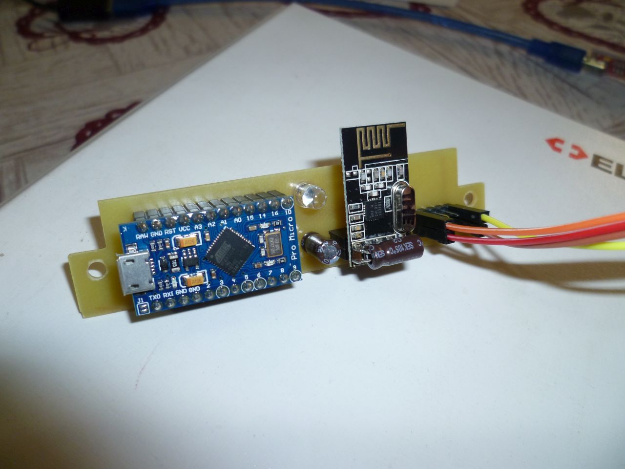

Hier die gewünschten Bilder.
Die Top-Seite der Platine liegt übigens auf GND, die Bottom Seite auf
Vbat

von Michael U. (amiga)
wenn jetzt noch der Abstand zwischen Antenne und Kuper-Fläche der
Leiterplatte im passend ungünstigen Verhältnis zur Wellenlänge bei
2,4GHz liegt, möchte ich nicht über das Abstrahlverhalten der
nRF-Antenne nachdenken...
Bei mir wäre das Modul mit der Antenne über einer Leiterplattenecke
gelandet und unterhalb der Antenne kein Kuper und möglichst auch keine
Bauteile und Leiterbahnen.
Gruß aus Berlin
Ich hab mein Modul jetzt mit einer Stiftreihe verlängert und das bringt
schon erhebliche Verbesserung mit sich. Jetzt gehen etwa 5 Meter.
Mit dem gleichen Modul hab ich aber auch schon mehr geschafft. Wenn es
also an der Massefläche liegt, sollte ja eine gewinkelte Buchsenleiste
das Problem lösen können, oder? Damit könnte ich das Funkmodul nach oben
abstehen lassen (wie im Foto gezeigt). Das sollte ja dann helfen?
mach es so. Wenn die Modulantenne senkrecht über der Platine steht,
dürfte der Einfluß praktisch kaum noch nachweisbar sein.
Gruß aus Berlin
Michael
Habe jetzt auch Module von TME bekommen und getestet.
Unterschied ist fast keiner, auch nur ca. 5m Sichtverbindung. Alle
Kanäle durchprobiert. Die Oberen scheinbar ein bisschen besser.
Bei allen Modulen 10uF und 100nF nachgerüstet.
Auf dem Bild links von TME, rechts aus ebay. Vielleicht interessiert's
ja jemanden, trotz Negativ-Bewerter-Idiot.
Gruss Chregu
Sender: Mit einem Arduino Pro Micro auf einem Print (Bild), Antenne
schaut über Print raus.
Empfänger: In 3D-gedrucktem Gehäuse ausserhalb eines Aluminiumgehäuses
(Bild), Antenne schaut über Gehäuse raus.

von Wolfgang (Gast)
Für eine Wellenlänge von 12.5 cm ist das Alu-Gehäuse heftig dicht dran.
Das wird das HF-Feld kräftig verbiegen.
Probier mal mit einem losen Empfänger.
Aus diesen Angaben heraus ist zu bemängeln:
- dass es kein Schaltbild gibt
- die Stromversorgung ein elementarer Bestandteil der
Funktionalität einer Schaltung ist (sie fehlt)
- die Schaltungen kein klar definiertes Massepotential haben
(Kettenschaltung verschiedener Teilbaugruppen, wobei die
Massenverhältnisse am Blechgehäuse überhaupt nicht klar sind)
Damit haben solche Schaltungen "Steckbrett-Charakter" mit all
seinen "Vorteilen".
