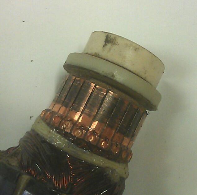

Hallo, weil immer mal wieder danach gefragt wird habe ich diesmal meine
SmartphoneCam gezückt.
Auf der Werkbank ist ein billiger Bandschleifer, 230VAC/800W, total
verstaubt. Also ist grosse Zerlegung angesagt.
Der Kollektor am Rotor des Reihenschlussmotors (üblich bei handgeführten
E-Werkstattmaschinen) ist mit schwarzen Gebrauchsspuren im zu
erwartenden Rahmen rausgekommen.

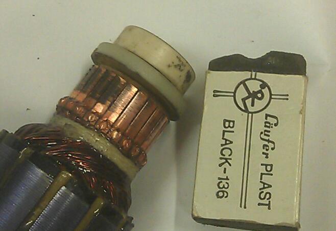

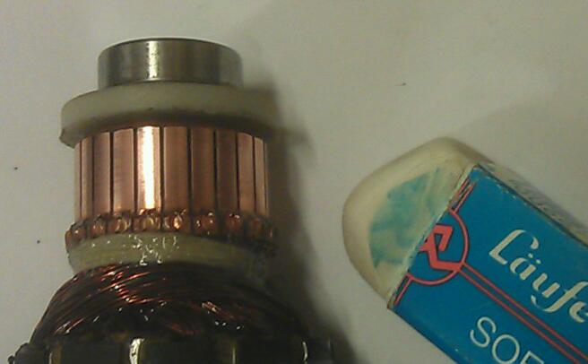

Ich reinige sowas mit Radiergummis: erste Runde mit einem "groben", für
Farbstifte; zweite Runde dann mit einem "feinen", für
Bleistiftzeichnungen.
Anschliessend mittels Zahnstocher 1x durch die Schlitze zwischen jedem
Kollektorkontaktpaar die Krümel raus pulen.
Die Größe des Rotors (nur des Rotors allein!) soll als Vergleich zu
DC-Motoren aus Akkubohrschrauber und Modellbau dienen, um abzuschätzen
ob kleinere Baumasse auch vermögen dauernd 500..800W und einhergehende
Eigenerwärmung standzuhalten.
Man beachte dabei das angespritzte KS-Lüfterrad das f. forcierte
Kühlluft sorgt (der Stator mit seiner Wicklung hat etwa den selben
Aussendurchmesser) und auch die Größe der Kugellager.

Die blau/roten Radierer eignen sich sehr gut. Dabei die blaue Seite.
Auch sehr gut um Leiterplattensteckkontakte zu reinigen.
Bei deinem Kollektor: Schmirgelleinen geht schneller. Danach (in deinem
Fall) mit der Reißnadel auskratzen.

F. F. schrieb:
> Schmirgelleinen
Bei meinen Schrottleinen (Erbstuecke von Opa) habe ich da immer Angst
vor abfallenden Schleifmittelkoernern; diese duerfen natuerlicht nicht
in der Kupferoberflaeche verbleiben.
von Schmort (Gast)
OFFTOPIC:
Warum hat der Zollstock (jaja Gliederma...) bei Zentimeterstand 23,5
eine ausgemalte Null?
von F. F. (foldi)
Schmort schrieb:
> diese duerfen natuerlicht nicht in der Kupferoberflaeche verbleiben.
Druckluft oder einfach pusten und weg sind sie.
Zur Not auch abwaschen. Nur danach trocknen.

Dieser Kollektor ist nunmal noch nicht so schlimm dran: es geht hier
also NUR um eine Reinigung.
> Fuer die ganz schlimmen Baerte, gefunden in nem anderen Thread, foldis
> Kollektor Handsäge:
> Schmirgelleinen
Ja klar, wenn das nötig sein sollte.
Allerdings um die Säge ansetzen zu können, müsste an diesem Rotor erst
noch das Kugellager "wegentschrumpft" werden.
> Druckluft oder einfach pusten und weg sind sie. Zur Not auch abwaschen. Nur
danach trocknen.
Pusten birgt die Gefahr, Staub und Krümmel ins Gesicht zu befördern: das
kann ins Auge gehen!
Ich bevorzuge Pinsel und (ausgediente Zahn-)Bürsten.
