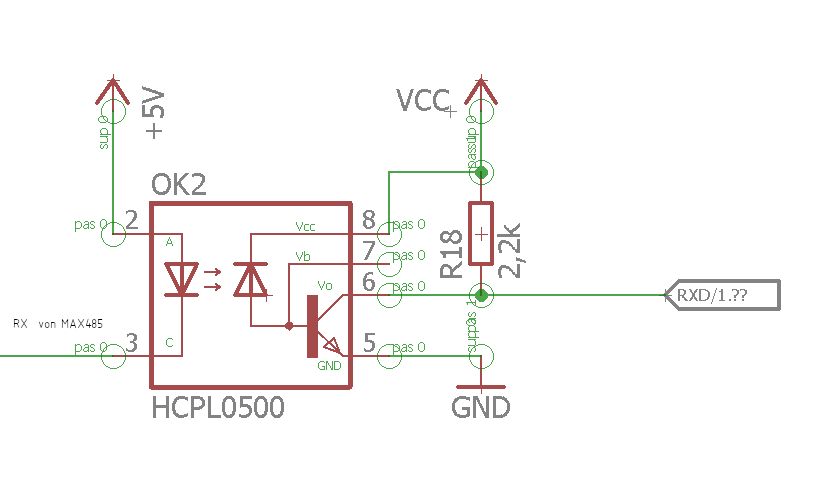

Hallo Forum,
ich habe einen MAX485 bzw. eigentlich zwei (Full-Duplex) und führe RX
und TX jeweils über einen Optokoppler um die Schnittstelle vom Rest zu
isolieren.
Jetzt bin ich etwas unsicher bei der Dimensionierung des Pull-Up
Widerstandes. Eingesetzt habe ich aktuell einen 2K2 Widerstand.
Bei Recherchen habe ich allerdings irgendwo eine Empfehlung gefunden,
nach der der Pull-Up nur 220 Ohm groß sein soll.
Kann mir jemand erklären, welche Faktoren hier ausschlaggebend sind?
Es handelt sich um eine Datenrate von 19.200 Baud und ein UART Level von
5V.
Welchen Wert würdet ihr hier empfehlen?
Vielen Dank, Milo
von Falk B. (falk)
@ Milo (Gast)
Ist OK.
Klingt zu niedrig. Man muss es nicht immer übrtreiben.
Kleiner Widerstand bringt mehr Strom für di L->H Flanke, ist also
schneller.
Aber auch 2k2 sind ausreichend schnell.
>5V.
Da reichen auch 10k.

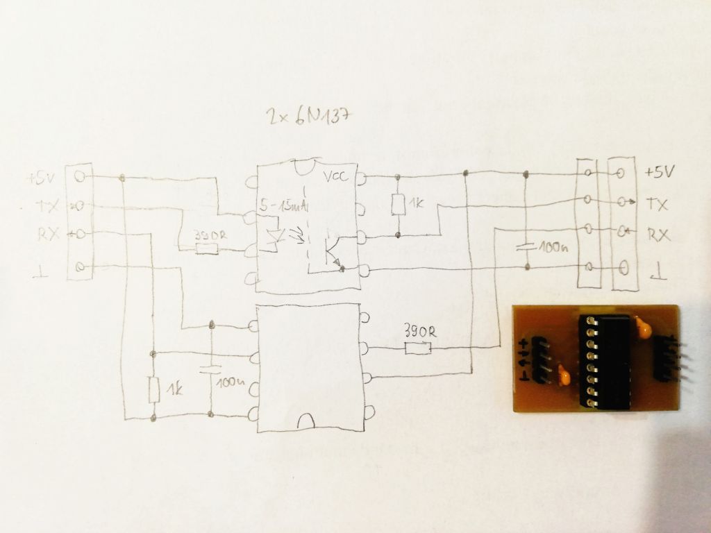

von Christian M. (Gast)
Habe ganz komune 1k genommen, allerdings mit einem 6N137. Habe mit dem
Oszi geschaut bis ich die schönsten Flanken hatte...
Deine Diode braucht unbedingt einen Vorwiderstand!
Gruss Chregu
von Milo (Gast)
Hallo Falk und Christian,
vielen Dank für Eure Anmerkungen. Da lag ich mit den 2K2 ja schonmal
garnicht so schlecht.
@Christian: Vorwiderstand -> Ja. Ich habe den Schaltplan etwas zu stark
beschnitten ;) Da sitzen 390 Ohm zwischen dem MAX485.RO und dem
Optokoppler. Sorry für die Verwirrung...
Lieben Dank für die Hilfe,
Milo

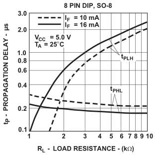

von Clemens L. (c_l)
Erst einmal der Strom durch die LED. Hier solltest du den Wert wählen,
für den der CTR spezifiert ist, also 16 mA. (Deine ca. 9 mA sind eher zu
wenig, und der CTR ist nicht mehr garantiert. Wenn du wirklich das
Modell von Broadcom einsetzt, sagt Figure 2 im Datenblatt allerdings,
dass der CTR zumindest nicht kleiner sein sollte.)
Beim HCPL-0500 ist CTR schlechtestenfalls 5 %, also kannst du nicht mehr
als 16 mA × 5 % = 0,8 mA bzw. 9 mA × 5 % = 0,45 mA durch den Pull-Up
fließen lassen. Bei VCC = 5 V wären das mindestens ca. 6,8 kΩ bzw. 12
kΩ.
Bei 19200 baud hast du ca. 52 µs pro Bit, da sind mehrere µs Verzögerung
der steigenden Flanke kein großes Problem.
Mit einem digitalen Optokoppler wie dem 6N137/HCPL-0600 (oder einem
seiner vielen Klone; siehe Optokoppler) wäre das ganze einfacher.

von Olaf (Gast)
Ich hoffe du hast dir das ueber den Temperaturbereich deiner Schaltung
angeschaut, einen Typen mit dem niegdrigsten CTR zum testen verwendet
und ausreichend Reserve fuer die Alterung in den naechsten Jahren
eingeplant. .-)
Olaf
Olaf schrieb:
>> 6N137
Der 6N137 ist wie ein digitaler Optokoppler spezifiziert, d.h., kein
CTR, und der Ausgangsstrom von 13 mA ist für den gesamten
Temperaturbereich garantiert.
Hier ist noch das (Sprint-)Layout, falls es jemand möchte.
Der Viewer läuft auch ohne Installation:
http://www.abacom-online.de/updates/Sprint-Layout60_Viewer.exe
Gruss Chregu
