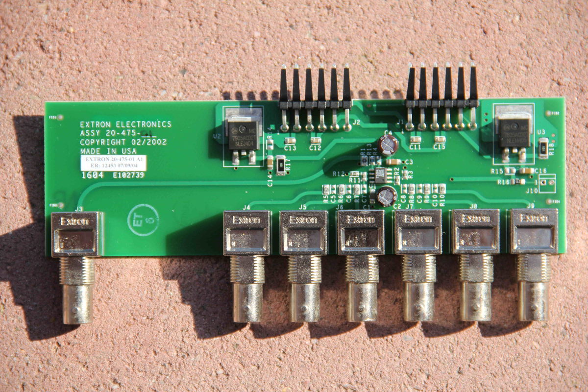

Hallo, ich habe einen 75Ohm Extron (4x 1 auf 6) Verteilerverstärker und möchte den für 5-20Mhz 50ohm verwenden. Dazu würde ich die 75Ohm Widerstände im Verstärker auf 50 Ohm ändern. Im Internet hatte ich kürzlich Messungen vom Übergang 75 auf 50 Ohm gesehen und da kamen als Überschneidung so ca. 61 Ohm dabei raus. Da ich aber die 75 auf 50 Ohm umlöte bleibt ja nur noch als Differenz die Isolation im der Buchse übrig. Die 75 Ohm BNC Buchsen haben Luft als Isolation und die 50 Ohm BNC Buchsen haben Teflon. Für diesen Frequenzbereich und rauscharme Sinussignale dürfe es da keine Probleme geben. Bei Rechtecksignalen könnte vielleicht die Flankensteilheit minimal beinfluisst werden. Phasenverschiebungen schätze ich mal kleiner als die durch den OPA2661. Habe ich etwas übersehen ?

Der Innenleiter von BNC für 75 Ohm ist gelegentlich dünner. Wenn man den dicken 50-Ohm-Stift in eine 75 Ohm Buchse steckt, kann man die beschädigen. https://www.hubersuhner.com/de/produkte/hochfrequenz/connectors-adapters/bayonet-connectors-bnc/bnc-2 Die schreiben allerdings in ihrem Katalog, dass beide mischbar sind. Anscheinend sind hier tatsächlich die Impedanzen nur über das Dielektrikum eingestellt. Abgesehen von möglichen mechanischen Problemen sehe ich auch keine.

Wofür willst du das denn benutzen? Führst du ein Signal mit einer 50-Ohm-Leitung zu einem 50-Ohm-Abschluss, gibt es keine Reflexionen. Da ist die Quellimpedanz relativ schnurz. Wenn die "Quelle" (dein 75Ohm Extron) Probleme macht, an 50 Ohm (hier: die Leitung mit Abschluss) ein verünftiges Signal zu liefern, solltest du lieber im Extron noch Serienwiderstände von ca. 25 (22..27) Ohm vor dem Ausgang reinpfriemeln. Bei 5...20 MHz würde ich mir sowieso keine großen Gedanken machen. Allerdings sind die Spannungen an 50 Ohm (ob mit, oder ohne Serienwiderstand) natürlich nicht exakt die, wie bei 75 Ohm. @ HildeK N-Verbindungen sind gängig bei hochwertigeren Messgeräten (Spektrum & Co), aber auch für mittlere Leistungen (bis kW) von 0,1 MHz bis einigen GHz.

Erstmal danke für die Antworten :-) Hier nochmal die Langversion und ein Bild ich hoffe jetzt sind alle zufrieden ;-) Ich habe ein Extron CVDA 6MX Quad Composite Video Distribution Amplifier für 13,50€ bei ebay erstanden. Er besteht aus 4 Modulen, wie auf dem Bild und einem Netzteil. Verbaut ist jeweils ein Dual OPV OPA2661. Die beiden OPV sind parallel geschaltet und jeder treibt 3 Ausgänge über 75Ohm Widerstände. Die BNC Stecker von meinen 50 Ohm Kabeln passen einwandfrei. Video Systeme sind für 75 Ohm ausgelegt, ich brauche aber ein reines 50 Ohm System und das möchte ich durch Austausch der 75 Ohm Widerstände auf der Platine durch 50 Ohm Widerstände erreichen. Also den Eingangswiderstand und die 6 Ausgangswiderstände ersetzen.

Vielen dank für die Langversion. Das schafft Verständnis. Gut das Umlöten könnte helfen. Ich würde so vorgehen, dass ich erst ein mal das Signal anlege und den Ausgang vermesse. Da du ja eh den 75Ohm Stecker als erste Störstelle hast, kann es sein das die 50Ohm nur marginal helfen. Ich würde es einfach mal ausprobieren, so viel Arbeit ist es ja nicht. Mich würde das Ergebnis interessieren.
Verwundert schrieb: > Vielen dank für die Langversion. Das schafft Verständnis. > > Gut das Umlöten könnte helfen. Ich würde so vorgehen, dass ich erst ein > mal das Signal anlege und den Ausgang vermesse. Da du ja eh den 75Ohm > Stecker als erste Störstelle hast, kann es sein das die 50Ohm nur > marginal helfen. > > Ich würde es einfach mal ausprobieren, so viel Arbeit ist es ja nicht. > Mich würde das Ergebnis interessieren. Das werde ich auch tun, nur mit meinen bis jetzt vorhandene Messgeräten werde ich wahrscheinlich keinen Unterschied merken ;-)

Hans-Georg L. schrieb: > In dem Artikel ist die Kopplung von 75 und 50 Ohm beschrieben. > > Bei mir sind nach dem Umbau Sender und Emfänger 50 Ohm nur die Buchsen > sind verschieden sehen aber hochwertig aus. "Auf diese 50-Ohm-Buchse wird nun ein 75-Ohm-Stecker gesteckt, der an ein 50-Ohm-Kabel montiert wurde". Bei Dir umgekehrt, vom Ergebnis her aber vergleichbar. "Betrachtet man die Diagramme zusammenfassend, so erlangen wir die Erkenntnis, dass keine der Kombinationen die Spezifikation für die Grenze der Rückflussdämpfung (> 20 dB) entscheidend verletzt." Damit ist das Ergebnis mit derm "falschen" Stecker immer noch besser als so mancher no-name-Kram aus dem Bastlerbedarf.

Hallo Hans-Georg, das dachte ich mir! Bitte sieh Dir das Datenblatt und die App-Notes bei TI an. Der Serienwiderstand am Ausgang stellt den Innenwiderstand der Quelle (dem Ausgang des IC) ein. Ich vermute, Du arbeitest mit niedrigen Frequenzen. Das sind bei mir Frequenzen, wo die Wellenlänge Meter beträgt. Wenn Du jetzt den Übergang am Geräteausgang betrachtest, wird er Bruchteile der Wellenlänge betragen. Alles was kleiner als Lambda durch 16 lang ist, kannst Du vernachlässigen. Mit anderen Worten, hast Du den Innenwiderstand Deiner Quelle auf 50 Ohm eingestellt, kannst Du fast mit Bananenstecker arbeiten. Das wirst Du nicht, sondern hoffentlich gleich die 50-Ohm BNC verwenden. Als Tipp: SMA bekommt man auch recht günstig und die sind sehr klein. Kommen Dir Zweifel mit dem Serienwiderstand, also dem Ausgangswiderstand der Schaltung, musst Du im 50-Ohm-System "nur" dafür sorgen, dass bei einem Kurzschluss (Null Ohm) an der Anschlussbuchse der Verstärker die 75 oder 70 Ohm sieht. Das erreicht man mit einem Dämpfungsglied (Pi oder T) in der Leitung zur Buchse. Also, 50 Ohm reinlöten und Pi reinfriemeln. Allerdings verlierst Du dann Pegel an Anschlusspunkt. Falls Dann noch Fragen sind, einfach fragen. Happy soldering! Bernd
