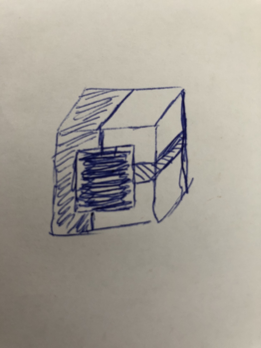

ich habe mir als Projekt gesetzt eine Wirbelstrombremse zu bauen. Diese
besteht aus einer Aluscheibe, die durch Wirbelströme gebremst werden
soll.
Jetzt benötige ich noch ein Joch. Durch den Spalt soll die Aluscheibe
rotieren und je nach Magnetfeld gebremst werden.
Jetzt brauche ich ein Eisenjoch. Dafür habe ich mir eine alte
Netzdrossel besorgt.
Meine Frage ist: Kann ich die Netzdrossel (das Eisen) aufflexen (rund
1cm), sodass ich über die Spule ein Magnetfeld erzeuge und das in dem
Spalt wirkt?
Die andere Seite, die das zum schließen des magnetischen Felds benötigt
wollte ich komplett abflexen.
Mach ich irgendwas kaputt, wenn ich durch die Bleche des Jochs
durchflexe? (Schnittfläche)
Danke schon mal.
So weit, so klar.
Hmm. Das wird so nicht ganz funktionieren. Denn das sind meistens
E-Kerne. Dort läuft das Magnetfeld über 2 Schenkel zurück. Für dein Joch
brausht du aber einen Kern, wo nur ein Eisenweg existiert.
>1cm),
SOOO dick? Was für eine Riesenbremse soll das werden?
> Spalt wirkt?
Beim E-Kern mußt du oben und unten einen Schnitt machen, damit der 2.
Schenken nicht als magnetischer Kurzschluß wirkt, der dir das Feld im
Luftspalt schwächt.
Ich würde aber erstmal mit einem deutlich dünneren Schnitt ins Rennen
gehen, so 2-3mm.
Nein.

von Christoph H. (herrx)
So wie in meiner Zeichnung habe ich mir das vorgestellt. Das
gestrichelte soll weg und durch den kleinen Spalt soll die Aluscheibe
laufen.
Kann ich die Spule dann auch ab machen und durch einen Elektromagneten
ersetzen? Sodass ich nur das Eisenjoch des Trafos nutze und einen
anderen Elektromagneten einfach oben drauf setze?
Aber wenn ich durch die Bleche flexe verbinde ich sie auch an dieser
Stelle. Gibt das ein Problem?

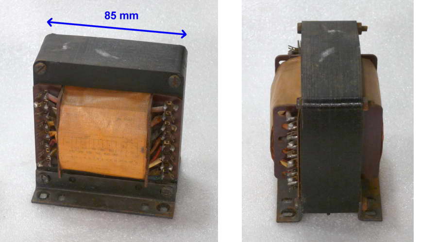

> Deine "Drossel" sieht eher wie ein Trafo aus.
Siebdrossel Netzdrossel Induktive Last Drosselspule Versuchstrafo Trafo
Kern M85
https://rover.ebay.com/rover/0/0/0?mpre=https%3A%2F%2Fwww.ebay.de%2Fulk%2Fitm%2F401551921390
Den habe ich bei Ebay gekauft.
> gehen, so 2-3mm.
mhh ok dann muss ich mir aber noch mal was überlegen ob ich da etwas
dünneres oben auf meine Scheibe drauf baue...

von Falk B. (falk)
@ Christoph H. (herrx)
>laufen.
Naja, fast schon in wenig zuviel, da sägst du schon in den
Mittelschnenkel rein.
>ersetzen?
Warum? Was gefällt dir an der vorhandenen Spule nicht? Und vor allem,
willst du den Kern zerlegen? Viel Spaß.
Warum? Du hast schon einen Elektromagneten!
Naja, die Isolation der Bleche untereinander wird leiden, aber da du
deinen Elektromagneten wahrscheinlich mit Gleichstrom speisen willst,
ist das egal.
Und bei dem bisschen Eisen muss man nicht die Flex rausholen, eine
Eisensäge reicht und man kann kleinere Schnitte machen.
von Falk B. (falk)
>Kern M85
>https://rover.ebay.com/rover/0/0/0?mpre=https%3A%2...
Hmm, wenn das wirklich das DIng ist, hast du ein kleines Problem. Denn
so eine Drossel hat schon einen Luftspalt im Mittelschenkel. Der
verschlechtert aber den magntischen Rückschluß. Hmm.
Also so ein Trafo hat keinen Luftspalt in der Mitte
https://www.ebay-kleinanzeigen.de/s-anzeige/block-trafo-ei54-netztransformator/695333087-168-17009

von Falk B. (falk)
@Zitronen F. (jetztnicht)
>Ein trafo hat einen Luftspalt.
Nö, mal ganz sicher keine 50 Hz Trafos. Denn das wäre kontraproduktiv.
Die einzigen Trafos mit Luftspalt sind Speichertrafos für Sperrwandler,
aka Flyback Converter. Siehe
Transformatoren und Spulen
Der Link vom OP geht aber auch eine Netzdrossel mit 9mH/5A. Die MUSS
einen Luftspalt haben. Warum, steht auch im obigen Artikel.
Bauernweisheit zum Tage:
Wenn man einen Kern "wirbelstromfähig" haben will,
kommt ganz zwangsläufig ein Luftspalt dazu

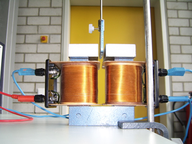

So jetzt habe ich mir überlegt einfach etwas selber zu schweißen. Hatte
den Aufbau wie auf dem Bild gesehen und fand ihn sehr simpel. Ist er
das?
Würde einfach 3 Stücke 20mm x 20mm x 100mm nehmen und die zu einem U
zusammen schweißen. Oben würde ich dann auch kleinere Stücke Eisen
vermutlich mit Klebeband drauf befestigen.
Die Spulen würde ich mit Lackdraht direkt um das Eisen wickeln.
Habe Lackdraht d=0,5mm hier. Hat da einer Erfahrungswerte? Entweder
Strom I erhöhen oder Wicklungen N? Danke schon mal.

von Falk B. (falk)
@Christoph H. (herrx)
>zusammen schweißen.
Kann man machen.
Naja, das ist nicht so doll, spielt aber bei dem Gesamtluftspalt
wahrscheinlich keine Rolle.
Das willst du nicht wirklich. ;-)
Schon mal überlegt, warum das der Rest der Welt nicht so macht und einen
Wickelkörper benutzt?
Wahrscheinlich weil das Wickeln auf dem U-Kern extrem nervig und langsam
ist?
Das sind 0,2mm^2 Querschnitt, die bei sportlichen 3A/mm^2 mit ca. 0,6A
belastet werden können, kurzzeitig wahrscheinlich auch mit 1A.
>Entweder
Geh mal mit 1000 Windungen ins Rennen und probier's aus. Mach den
Luftspalt so klein wie möglich. In deinem Beispielbild ist der schon arg

>> Wenn du die Anzahl der Windungen verdoppelst und den
>> Strom halbierst, hast du wieder das gleiche Magnetfeld.
>Ja aber was ist besser? kann man da was aus der Praxis sagen?
Bei viel Strom und weniger Windungen muss man weniger wickeln. Ansonsten
ist es in erster Näherung egal.
von Lurchi (Gast)
Bei etwas dickerem Draht hat man es etwas leichter sauber mit wenig
Zwischenraum zu wickeln. Die Drahtdicke kann man an die vorhandene
Spannung anpassen. Im Zweifelsfall hilft es wenn man die Spule in 2
gleich Teile Trennt, die man wahlweise parallel oder in Reihe schalten
kann. Bei der Form ergibt sich das schon fast automatisch.
Am Luftspalt (vor allem wenn klein) können schon deutliche Kräfte
auftreten. Der Kern muss entsprechend mechanisch stabil sein. Klebeband
wird ggf. nicht ausreichen.
