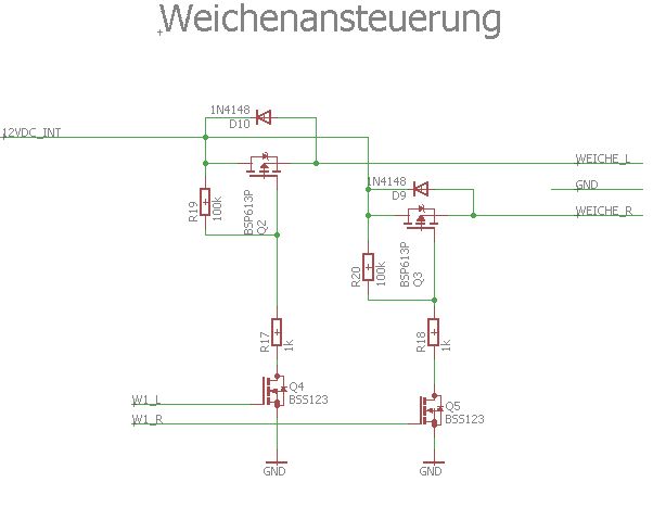

Hallo zusammen. Ich würde gern mit einem ATMEGA64 die Weichen einer Modellbahnanlage ansteuern. Die Weichen werden in der Regel mit einem kurzem (500ms) Spannungsimpuls mit 12V Amplitude angesteuert. Ich verwende dafür 12VDC und derzeit noch ein Stellpult. Jetzt möchte ich aber per PC und ATMEGA64 die Weichen ansteuern. Was ich bisher habe seht ihr anbei. Die Pegelwandler sollten ohne Probleme funktionieren. Auch ist die MOSFET Bezeichnung vielleicht noch nicht korrekt und die Dimensionierung der Widerstände auch noch nicht. Aber darum geht es mir jetzt nicht. Was ich wissen möchte ist, wie ich den Schaltungsaufwand verringern kann, denn sonst würde ich je Weiche genau die Schaltung im Anhang benötigen. Und wenn ich dann 12 Weichen hätte wäre der Schaltungsaufwand nicht zu unterschätzen. Daher meine Frage an euch, wie ihr das ganze minimieren würdet? Danke für eure Ideen.
Ich glaube auch dass ich die P-MOSFETS falsch herum eingezeichnet habe. Aber egal. Ich denke ihr wisst was ich meine.
Michael_SS schrieb: > Was ich wissen möchte ist, wie ich den Schaltungsaufwand verringern > kann, Normalerweise ULN2803, schaltet 4 Weichen bzw. Signale mit Gleichspannung und enthält die von dir vergessene Freilaufdiode. Da aber die beiden Spulen der Weiche in gegensinniger Richtung auf demselben Kern gewickelt sind, darf COM nicht an +12V, sondern nur über eine 18V Zener-Diode (das ignorieren die meisten in Elektrik unerfahrenen Modellbahner und wundern sich warum es so schlecht geht). Noch weiter kann man den Aufwand mit einem Treiber mit eingebautem Schieberegister reduzieren, das muss dann aber die 30V aushalten, wie TPIC6A595 (der nur 350mA auf allen Kanälen schafft, aber wenn nur einer aktiv ist auch 1A), aber dann muss die Masseführung gut sein - das können die meisten Modellbahner nicht.

Danke für eure Ideen. Michael B. schrieb: > Da aber die beiden Spulen der Weiche in gegensinniger Richtung auf > demselben Kern gewickelt sind, darf COM nicht an +12V, sondern nur über > eine 18V Zener-Diode (das ignorieren die meisten in Elektrik > unerfahrenen Modellbahner und wundern sich warum es so schlecht geht). Den ULM2803 habe ich auch schon für meine Blockschlatung verwendet, und finde ich keine schlechte Idee. Nur das mit den 18V Zener Diode nicht ganz klar, wenn man den mit 12V versorgt und die beiden Wicklung jeweils mit einem anderen Ausgang anschließt und getrennt schaltet sollte es doch funktionieren?
Michael_SS schrieb: > Den ULN2803 habe ich auch schon für meine Blockschaltung verwendet, und > finde ich keine schlechte Idee. Nur das mit den 18V Zener Diode nicht > ganz klar, wenn man den mit 12V versorgt und die beiden Wicklung jeweils > mit einem anderen Ausgang anschließt und getrennt schaltet sollte es > doch funktionieren? Nein, eben nicht, daher weise ich auf dieses Problem hin. Interessanter ist beim ULN2803, daß der Mittelanschluss der Weichen natürlich auf +12V muss weil die ULN nur nach Masse schalten. Will man an der Mitte der Weichen unbedingt 0V haben (Metallkörper Gleis?) dann muss man die Weichenansteuerung eben mit -12V fahren. Das ist immer noch weniger aufwändig, als jede Weiche mit Einzelelektronik auszustatten.

Okay, danke. Trotzdem nochmal die Frage an Michael B. Wie muss ich denn die 18V Zener Diode verschalten? Verstehe nicht was das ändern soll zu der Ansteuerung ohne?
Wenn ich es mir recht überlege eine 18V Zener Diode mit der Anode an COM und mit der Kathode an +12V?
Michael B. schrieb: > Interessanter ist beim ULN2803, daß der Mittelanschluss der Weichen > natürlich auf +12V muss weil die ULN nur nach Masse schalten. UDN2981. Schaltet nach +12V.
Und was ist jetzt mit der Zener Diode? Wie verschalte ich die uns wieso?

Michael_SS schrieb: > Wenn ich es mir recht überlege eine 18V Zener Diode mit der Anode an COM > und mit der Kathode an +12V? Andersrum. Die Kathode kommt an COM, die Anode an +12V

knollo schrieb: > Die Spulen sind nicht mit dem Gleis verbunden, was mancher labbert > verstehe ich auch nicht, darum brauchts auch keine Z-Dioden! Wenn du' schon nicht verstehst, warum glaubst du dann es nicht zu brauchen ? Weil du aus Altersstarrsinn immer alles ablehnst, was du nicht verstehst ? Der ULN2803 braucht die Z-Diode wie von Tilo R. gezeichnet. Der TPIC6A595 übrigens nicht, der leitet intern ab 50V ab. Das hat was mit der Gegeninduktivität der Spule beim Abschalten zu tun. Die Weichenantriebe über Relais zu steuern verlagert das Problem nur. Dann muss man die Spulen der Relais mit Freilaufdioden ausstatten. Es sei denn: Stefanus F. schrieb: > Mangels fachlichem KnowHow sind mir damals die Transistoren immer wieder > kaputt gegangen. Von Freilaufdioden und Snubber hatte ich damals noch > keine Ahnung. Außerdem sind mit einige Transistoren durchgebrannt, wenn > Weichen klemmten.
