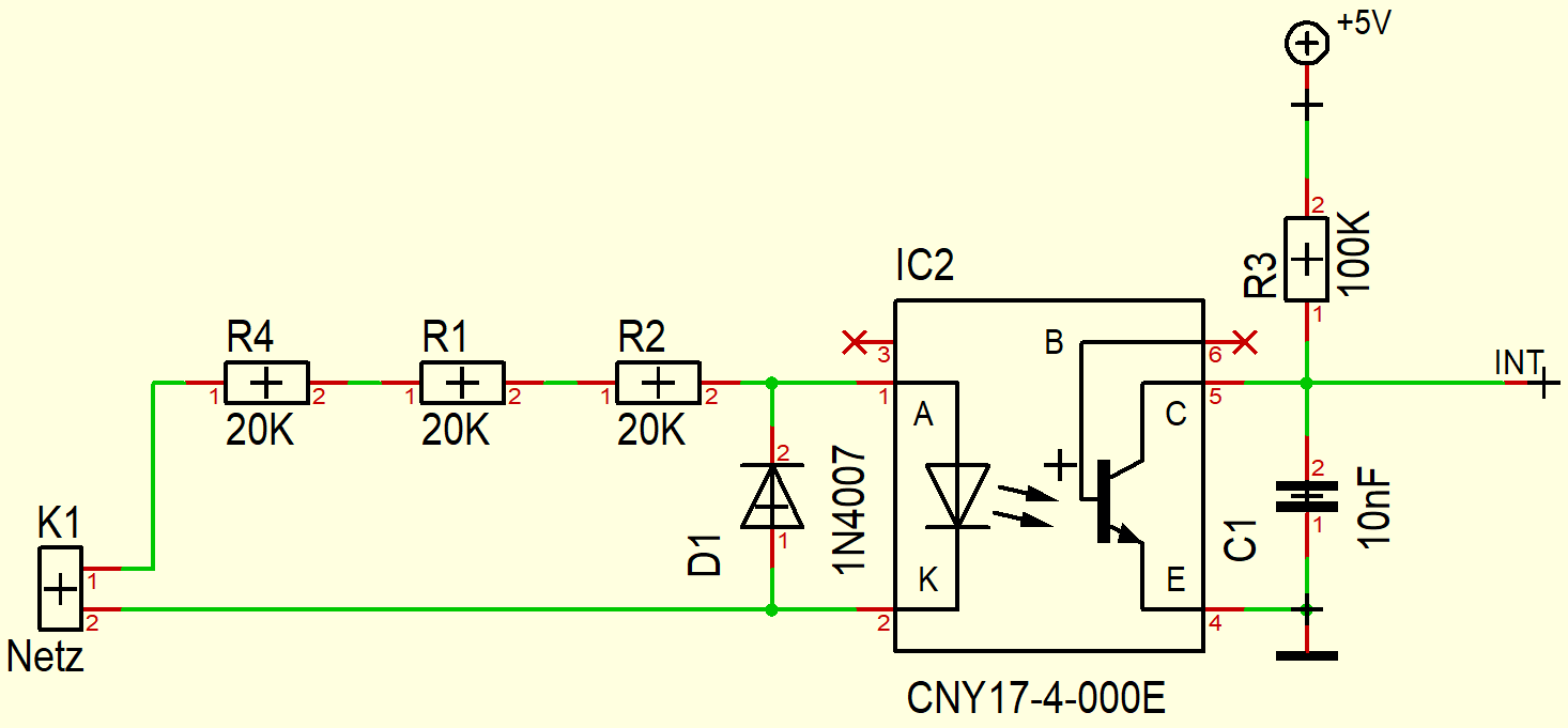

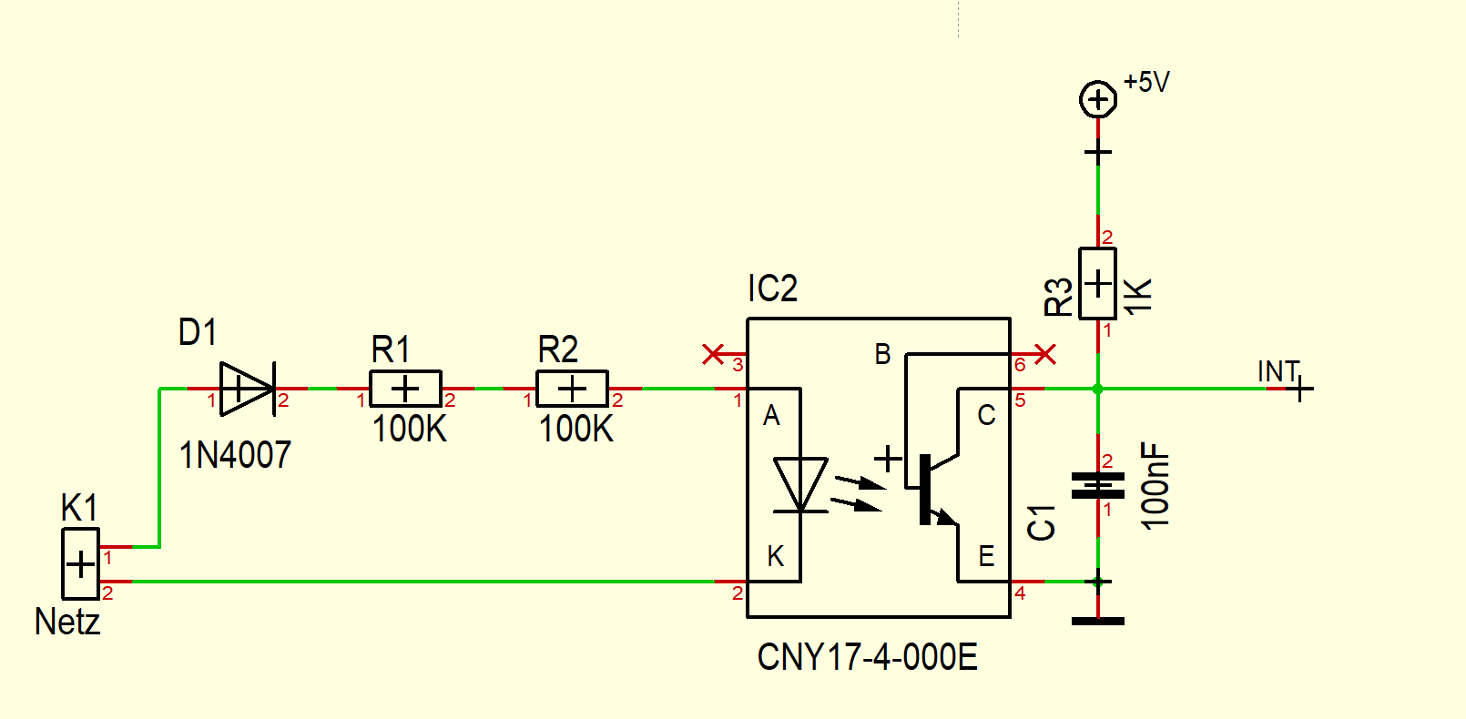

Hallo zusammen, für ein Uhrprojekt brauche ich noch eine Zeitreferenz. Da die Uhr nicht kritisch ist (kein Wecker o.ä.) würd ich gern die einfachste und billigste Zeitreferenz benutzen. In dem Fall wäre das für mich die Netzfrequenz, weil ich die nicht abgleichen muss, sondern 50 Hz voraussetzen kann. DIe Uhr zeigt keine Sekunden an, von daher ist die Kurzzeitstabilität auch ausreichend für mich. Es kommt ein Atmega1284p zum Einsatz, der soll dann auch Störungen wegfiltern. Angedacht ist folgende Schaltung mit einem Optokoppler und einem Kerko als "Tiefpass" und softwareseitig eine Deaktivierung des Interrupts für 15 ms nach dem Auslösen. Selbst wenn das Signal noch bisschen wackelt, sollte es dann eigentlich sauber vom AVR ausgewertet werden können, oder? Bitte gebt mir mal kurz Rückmeldung, ob das so in Ordnung oder ein Hirngespinst ist.
10 nf, ok. Antiparallel ist ne gute Idee, hab gar nicht daran gedacht. Danke.
werhatanderuhrgedreht schrieb: > Bitte gebt mir mal kurz Rückmeldung Wenn dein Atmega die Netzfrequenz messen soll, dann wird er sicher auch aus dem Netz per Trafo betrieben. Nimm halt kein Schaltnetzteil, sondern ein Trafonetzteil, dann kann dessen Sekundärwechselspannung über einen z.B. 100k Vorwiderstand direkt an einen Eingang des uC.

werhatanderuhrgedreht schrieb: > Es kommt ein Atmega1284p zum Einsatz Wenn eh ein Mikrocontroller zum Einsatz kommt, warum keine RTC wie DS3231? werhatanderuhrgedreht schrieb: > Luftblasendisplay Alle Suchergebnisse zeigen, wie man Luftblasen vermeidet... :-)) Gruss Chregu
Mani W. schrieb: > Die 1N4007 würde ich eher antiparallel zur Optoled setzen ... Irgendwie muss man schließlich die Verlustleistung in den Widerständen hochtreiben. Das ergäbe die doppelte Verlustleistung und das, obwohl der LED-Strom schon jetzt nicht reicht. Bei einem CTR zwischen 160% und 320% bekommst du auch mit gut 1mA die 5mA der Ausgangsseite nicht gesteuert. http://controlonline.net/lib/exe/fetch.php?media=public:automatismes:arduino:zerocrosser_diy.pdf
Ich hab dran gearbeitet. LED-Strom ist jetzt etwas mehr als 5 mA Peak, der Ladewiderstand auch sehr groß geworden (laut Rechner gingen sogar bis 160k), dafür der Kondensator kleiner.
100k finde ich etwas viel. Ich würde so 4k7 bis 10k nehmen. Wofür überhaupt der Kondensator? Bei den Werten lädt der ja gar nicht mehr auf bis die nächste Halbwelle kommt. Und hast Du ST-Eingang am INT? Gruss Chregu
Da aus irgendeinem Grund für Gäste nicht zugelassen... 100k deshalb, weil der Peak, in dem der OK leitend ist und den Kondensator entlädt, recht kurz ist. Ich habe einen Kondensator-Rechner benutzt. Der sagt, dass bei 5V anliegender Spannung auf 10 nF selbst bei 160k nach 10 ms 4,999 V erreicht sind. Deshalb habe ich die 100k eingesetzt. Der INT-Eingang ist soweit ich weiß ein Schmitt-Trigger mit ungefähr Vcc/2. Der genaue Wert spielt keine Rolle, da danach der Int eine Zeitlang abgeschaltet bleibt, um ihn wirklich erst mit der nächsten Halbwelle auszulösen. Den Kondensator möchte ich zur Störsicherheit einbauen.

werhatanderuhrgedreht schrieb: > Ich hab dran gearbeitet. Und geflissentlich sinnvolle Hinweise überlesen: Wolfgang schrieb: >> Die 1N4007 würde ich eher antiparallel zur Optoled setzen ... > > Irgendwie muss man schließlich die Verlustleistung in den Widerständen > hochtreiben. Das ergäbe die doppelte Verlustleistung
Ich kann die Position schon nachvollziehen. Durch die Antiparallelschaltung wird die Spannung, die sonst gesperrt werden müsste, abgeleitet. Außerdem ist die Netzlast dann gleichmäßiger. Ist das vielleicht eine Glaubensfrage?
Dafür teilt er die Leistung jetzt auf drei Widerstände auf. Ich würde auch lieber den Strom in Wärme umsetzen, als die Diode im OK 230V sperren zu lassen.
werhatanderuhrgedreht schrieb: > LED-Strom ist jetzt etwas mehr als 5 mA Peak, der Ladewiderstand auch > sehr groß geworden (laut Rechner gingen sogar bis 160k), dafür der > Kondensator kleiner. Ladewiderstand? Du meinst den Kollektorwiderstand R3? Wenn du 5mA LED-Strom hast, dann würde ich bei einem minimalen CTR von z.B. 100% auch auf knapp 5mA Strom am Transistor designen, also den Arbeitswiderstand eher im Bereich 2k - 5k wählen. Das hat den Vorteil, dass geringe Störungen auf der Netzseite nicht zum Schalten des Transistors ausreichen. Safari schrieb: > Die Genauigkeit der Netzfrequenz reicht auch für Sekunden. Das hat in > den 70ern schon mit dem FCM7010 problemlos geklappt Naja, außer in diesem Winter (Feb., März). Da hatte man zeitweise 6 Minuten Ablage ... Kai G. schrieb: > Durch die Antiparallelschaltung wird die Spannung, die sonst gesperrt > werden müsste, abgeleitet. Außerdem ist die Netzlast dann gleichmäßiger. Bei 5mA braucht man nicht von gleichmäßiger Netzbelastung reden ... Wenn allerdings einer der 'Vorwiderstände' ein Kondensator wäre, dann wird man sinnvollerweise die antiparallele Diode wählen. Safari schrieb: > Ich würde > auch lieber den Strom in Wärme umsetzen, als die Diode im OK 230V > sperren zu lassen. Die Seriendiode übernimmt doch die Sperrung. Das reicht, wenn es eine Siliziumdiode ist.
HildeK schrieb: > Die Seriendiode übernimmt doch die Sperrung. Das reicht, wenn es eine > Siliziumdiode ist. Falls ihr Leckstrom geringer ist als der Leckstrom des Optokopplereingangs. Wenn das nicht der Fall ist, dann "übernimmt der Optokoppler die Sperrung" und schlägt in der ersten negativen Halbwelle durch. Dagegen schützt wirksam die antiparallele Diode. Wem der Faktor 2 in der Verlustleistung zu viel ist, der kann gerne auch beide einsetzen (Seriendiode zum sperren und antiparallele Diode zum OK um den Leckstrom der Seriendiode sicher wegzustecken).

Wolfgang schrieb: > Irgendwie muss man schließlich die Verlustleistung in den Widerständen > hochtreiben. Das ergäbe die doppelte Verlustleistung und das, obwohl der > LED-Strom schon jetzt nicht reicht. Totales Missverständnis der Schaltung: wenn die 1Nx-Diode und die Optokoppler-LED in Reihe liegen, dann liegt die Sperrspannung (>300V!!) an den beiden Dioden und verteilt sich nach den Sperrströmen, da aber die LED nur ein paar V aushält fliegt sie einem mit Sicherheit irgendwann um die Ohren. Die Parallelschaltung ist die einzig brauchbare Lösung. Georg
Die Idee mit dem Kondensator als Vorwiderstand gefällt mir, weil weniger Verlustleistung und solider Steuerstrom für den OK. Ich steige allerdings noch nicht ganz durch. Ich habe folgende Schaltung gefunden, die ja prinzipiell passen müsste: http://www.ferromel.de/tronic_1610.htm (Bild 1). Der Zweck der 220 Ohm ist mir nicht klar. Den Vorwiderstand stellt doch schon der Kondensator dar?

Achim S. schrieb: > Falls ihr Leckstrom geringer ist als der Leckstrom des > Optokopplereingangs. Bei einer ordentlichen Siliziumdiode bewegt sich der im unteren µA-Bereich - das tut auch der LED nicht weh. Aber mit Gürtel und Hosenträger: bei einem Centbetrag für eine 1N4007: mach doch bei rein. nachtmix schrieb: > Safari schrieb: >> Die Genauigkeit der Netzfrequenz reicht auch für Sekunden. > > Das war einmal! Ist aber wieder so. Hatte ich oben aber schon mal erwähnt. https://www.swissgrid.ch/de/home/operation/regulation/frequency.html Aktuell haben wir -25.9s.

HildeK schrieb: > Ein > zusätzlicher Serienwiderstand ist eh sinnvoll. Der ist sogar unbedingt nötig, da ein Netz ja nicht nur reinen Sinus mit 50Hz liefert. Höherfrequente Spitzen und sonstige 'Verunreinigung' sorgt für einen niedrigeren Scheinwiderstand des C und damit für zuviel Strom an der LED. Das muss vom Serienwiderstand begrenzt werden. werhatanderuhrgedreht schrieb: > Ich habe folgende Schaltung gefunden, die ja prinzipiell passen müsste: > http://www.ferromel.de/tronic_1610.htm (Bild 1). Da moderne LED auch bei 5-8mA schon hell leuchten, ist auch ein Kondensator von 82nF oder 100nF ausreichend. Hier bitte immer X2 Kondensatoren benutzen.
Matthias S. schrieb: > Der ist sogar unbedingt nötig, da ein Netz ja nicht nur reinen Sinus mit > 50Hz liefert. Höherfrequente Spitzen und sonstige 'Verunreinigung' sorgt > für einen niedrigeren Scheinwiderstand des C und damit für zuviel Strom > an der LED. Das muss vom Serienwiderstand begrenzt werden. Ah! Klingt logisch. Aber wozu dienen die 220 Ohm?
Matthias S. schrieb: > Der ist sogar unbedingt nötig, da ein Netz ja nicht nur reinen Sinus mit > 50Hz liefert. Höherfrequente Spitzen und sonstige 'Verunreinigung' sorgt > für einen niedrigeren Scheinwiderstand des C und damit für zuviel Strom > an der LED. Das muss vom Serienwiderstand begrenzt werden. Jein. Da die höherfrequenten Störquellen gegen den niedrigen Innenwiderstand vom Netz ankämpfen müssen, haben sie meist keine so grosse Amplitude. Man kann feststellen, daß die Amplitude ungefähr so mit der Frequenz sinkt, daß der Strom durch den C im Vergleich zum Strom bei 50Hz, nicht etwa steigt, sondern sinkt. Die 220 sind vor allem dazu da, damit beim einstecken der Schaltung zufällig im Spannungsmaximum (325V) die LED nicht durch den Aufladestrom des C kaputt geht. Ja, und den surge Test sollte sie auch überstehen. > werhatanderuhrgedreht schrieb: >> Ich habe folgende Schaltung gefunden, die ja prinzipiell passen müsste: >> http://www.ferromel.de/tronic_1610.htm (Bild 1). Jein, echte LEDs halten meist geringere Spitzenströme (z.B. 100mA) aus als IR-LEDs (z.B. 1A) daher dürfen bei Optokopplern die Widerstände kleiner sein, z.B 220 Ohm (macht 1.4A). > Da moderne LED auch bei 5-8mA schon hell leuchten, ist auch ein > Kondensator von 82nF oder 100nF ausreichend. Hier bitte immer X2 > Kondensatoren benutzen. Allerdings verwendet er einen Optokoppler. Da sollte man sich an das garantierte CTR über Alterung und Temperatur halten.
Zwei Leute, drei Meinungen... Den Bedarf für so einen hohen Impulsstrom hab ich doch gar nicht? Mir genügen bei einem CTR von >100% doch 10 mA leicht? Wie wärs damit? 2K in Serie zum C nmit 150 nF, 220 Ohm an der LED, 1N4007 antiparallel. Müsste pi mal Daumen auf 15 mA rauslaufen, was eine schöne sichere Ansteuerung ergibt. Reichelt hat keine für mich geeigneten X2-Kondensatoren, sehe ich das richtig? Die gehen nur bis 330V.
