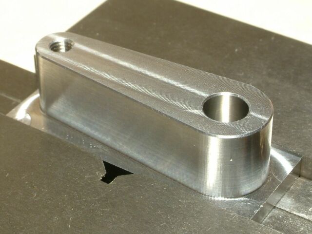

Es geht nicht um Komfort, sondern um Machbarkeit. Das kleine Auto bringt
meinen Hintern auch von A nach B, die kleine Maschine fertigt mein
Werkstück aber nicht, wenn sich die Maschine aufschwingt und der Fräser
bricht.
Habe hier Zugriff auf eine CNC mit 300x200x100, die allerdings knapp
100kg wiegt. Und selbst bei der Maschine muss man in Alu (AW7075)
vorsichtig sein. Im Bild ein Teil mit 15mm Höhe, gefräst mit einem 10mm
Werkzeug.
Wenn man schon einen 4-stelligen Betrag ausgibt, sollten m.E. auch
solche Teile zu fertigen sein. Und zwar maßhaltig, ohne sichtbares
Umkehrspiel und mit guter Oberfläche. Kugelrollspindeln und Kugelmuttern
in allen Achsen sind Pflicht.

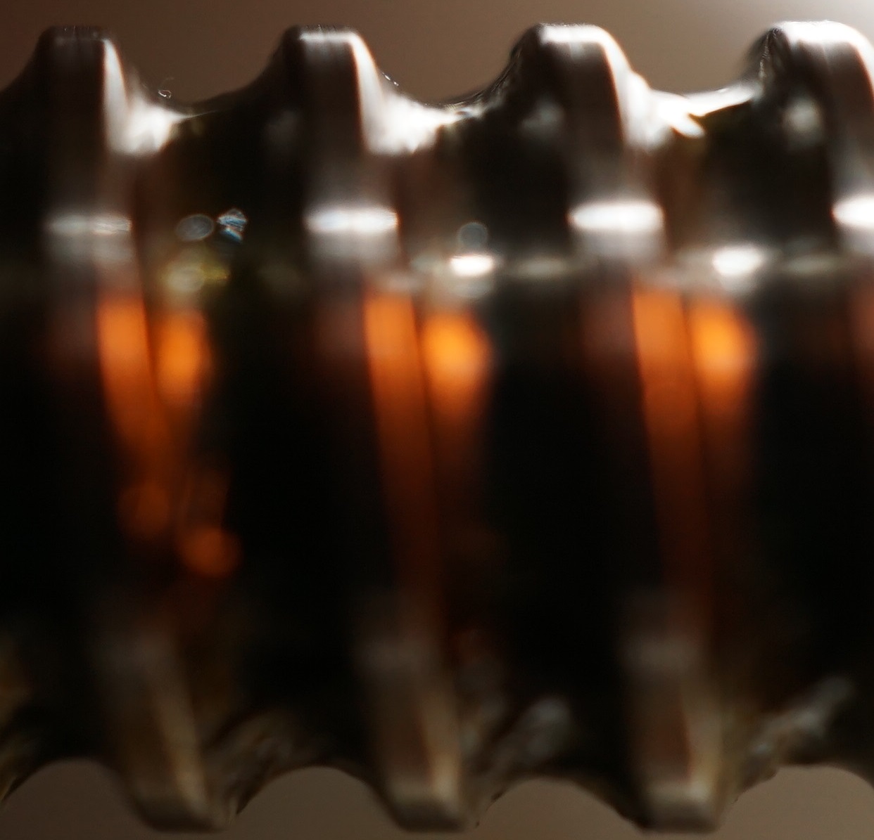

von Alex (Gast)
Felix schrieb:
> Vielleicht solltest du mal nach Trapezgewindespindel googeln (wenn du
> auf diesen Laden stehst).
Könnt ihr nicht normal miteinander schreiben?
Das ist ein Rundgewinde aber deswegen noch lange keine
Kugelumlaufspindel.
Rundgewinde sind ähnlich wie Trapezgewinde aber nicht ganz so anfällig
gegenüber Spänen (angeblich).
