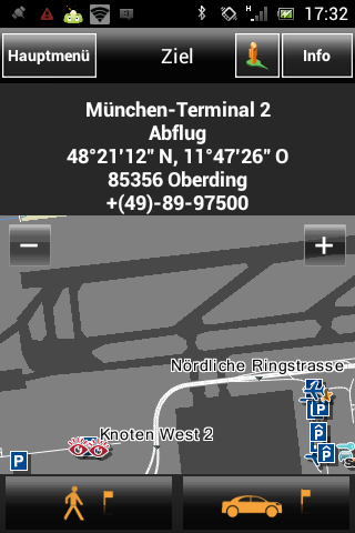

von Schlumpf (Gast)
> Stimmt das?
Ja.
Das handelsuebliche GPS-Empfaenger Geschwindigkeiten per Doppler
messen, wuerde ich trotzdem noch in Frage stellen.
Handelsueblich: In einem Navi/Tracker/Schlaufon verbaut.
Ich fuer meinen Teil hab mal in einem Flieger gesessen,
der beim Landeanflug in dichtem Nebel die regulaere Landebahn
(Runway) verfehlt und dann auch dem Parkway gelandet ist.
Das haette man als Passagier bei dem Nebel gar nicht unbedingt
gemerkt. Das Navi aber schon...
Vielleicht sollten sich die Kapitaene der Luft auch mal ihr
Navi in die Kanzel legen :-).
Märchenstunde? Welcher Flug war das?
Unsinn. Ein Anflug bei Nebel kann der Pilot nur machen, wenn er vom ILS
geleitet wird. Und das schickt ihn sicher nicht auf den Parkway. Viel
wahrscheinlicher ist ein Fehltracking deines Telefones.

von nachtmix (Gast)
Da kannst du mal sehen, wie ungenau dein Navi geht.
Der Flieger hat garantiert eine ILS-Anflug gemacht und dafür stehen zwei
Sender (Gleitweg und Landekurs) direkt neben bzw. hinter der Runway.
Ausserdem sind Bahnen und Rollwege anders markiert und befeuert.
