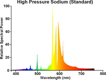

Hallo zusammen, ich würde gerne mal wissen, ob es mit dieser leuchte möglich ist Platinen zu belichten. Ich bin mir nicht sicher, da sie einen doch ziemlich kleinen UV Anteil vorweist. Habe mir auf Reixxelt ein bisschen Equipment besorgt und wollte ins Platinen selber ätzen geschäft einsteigen. Alternativ habe ich noch eine Schwarzlicht Röhre. Die ist aber eher zu Deko zwecken gedacht, deswegen denke ich nicht, dass sie ausreichen würde. Es wäre schön wenn es mit der Leuchte klappen könnte, dann muss ich mir keine neue kaufen ;)
