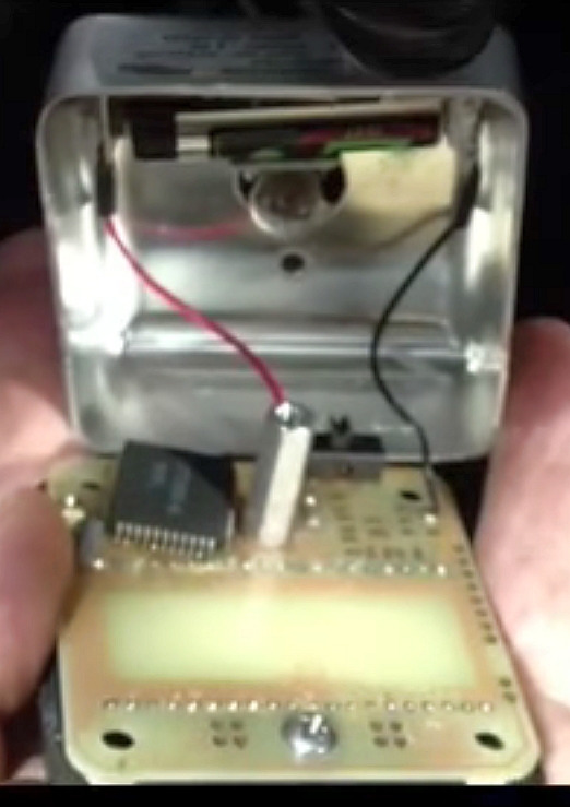

Ich habe vor kurzem einen Teil(Eigentum) eines ca. 30 Jahre alten Flugzeugs erworben. Es gibt eine ganze Reihe von Dingen, die nicht so funktionieren wie ich mir das wünsche. U.a. ist da eine Digitaluhr vom Typ "Astrotech LC-2" eingebaut, die komplett platt war. Das Ding wird übrigens immer noch verkauft zum Mondpreis von um die 600$ !!! Und das für eine simple Digitaluhr mit 1,5V-Batterie, die nur die Zeit, das Datum anzeigt und eine Stoppuhr mit Sekunden (Start/Stop/Reset). Aber es ist halt so. Die komplett funktionslose Uhr (Aussage der anderen Eigentümer: Die hat noch nie funktioniert) liess sich mit einer 1,5V-Batteire zum Leben erwecken - es war nämlich gar keine drin ! Gewonnen, dachte ich. Jetzt zeigt sich aber nach etwa 4 Tagen, dass die Uhr bereits ca. 6h vorauseilt (oder auch 18h hinterherhinkt). Möglicherweise wurde die Uhr wegen dieses Benehmens früher außer betrieb genommen. Innen drin habe ich so einen kleinen Trimmer gesehen. Ich nehme an, daß es sich um einen Trimmkondensator handelt. Das letzte Mal habe ich sowas als Kind gesehen, als mein Vater aus einem Bausatz eine Digitaluhr zusammengebaut hat und diese dann kalibirert werden musste. Das hat Tage gedauert, aber dann ganz gut funktioniert. ich würde gerne wenigstens eine versuch unternehmen, dieses alte Ding wieder hinzukriegen. Hat jemand Erfahrungen sowas zu kalibrieren? könnte diese massive Gangungenauigkeit auf einen Defekt der beteiligten Bauteile hindeuten? Das wird wahrscheinlich ein Schwingkreis sein, oder ? Gibt es da typische Freuqenzen und kann ich diesen Trimmkondensato durch irgend eine moderne Taktquelle ersetzen? Müsste wie gesagt 1,5V-fähig sein. Falls man das mit der Frequenz hinkriegt: könnte ich eine Spannungsversorgung basteln, die 10-30VDC aus der Batteriespannung umsetzt auf die 1,5? Düfte natürlich nicht heiss werden und nix verbrauchen

Da wird der übliche 32768Hz Quarz drin stecken, defekt halt. Mit dem Trimmer kann man nur um einige 10ppm abgleichen, also weniger als 10s pro Tag.

https://www.youtube.com/watch?v=4pSOgHYJoTI Dass man für den Batteriewechsel ein ganzes Youtube-Video braucht - sehr servicefreundlich anscheinend. Interessante Montage, windschiefe ICs sieht man selten. Der Rest scheint aber auf der anderen Seite zu liegen. Ich würde auch auf einen defekten Quarz tippen, die kosten nur ein paar Cent. Vermutlich ist der Quarz durch Erschütterung abgebrochen und die Oszillatorschaltung schwingt ohne ihn entsprechend ungenau. z.B. https://www.reichelt.de/?ACTION=3;ARTICLE=1089;SEARCH=quarz%2032

Auf dem Bild sieht man nix was an einen Quarz Kristall auch nur entfernt erinnert. Man kann aber auch sonst nix erkennen. Besser als ein Youtube Screenshot wären eigene, scharfe Fotos.
Jim M. schrieb: > Auf dem Bild sieht man nix was an einen Quarz Kristall auch nur entfernt > erinnert. Links, zwischen Finger und Chip.

Besonders schön ist, daß der Batteriehalter nicht funktioniert. Ich habe einfach einen AAA Halter aus Plastik anstatt des Blech-Halters eingenietet.

Erstmal neuen Quarz rein. Dann genau stellen (z.B. per GPS Zeit) und nach 24h prüfen. Geht sie nach, dreht man den Trimmer etwas raus (höhere Frequenz), wenn sie vor geht, dreht man den Trimmer etwas rein.
