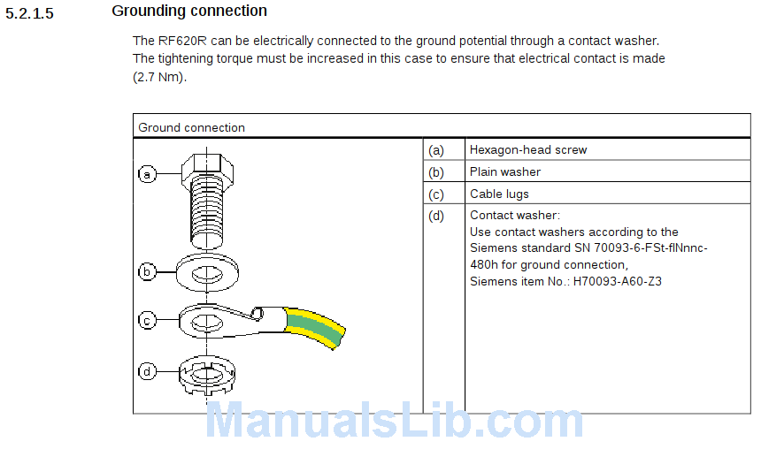

von der kleine gallische Bastler (Gast)
Das überzeugendste Sicherungselement ist für mich die Kontaktscheibe,
deshalb können die Zahn-, Fächer- usw.-Normen getrost zurückgezogen
werden. Anscheinend gibt's dazu nur eine Siemens-Hausnorm, aber das ist
ja so gut wie ein Gesetz ;)
https://www.vossloh.info/produkte/kontaktscheiben
