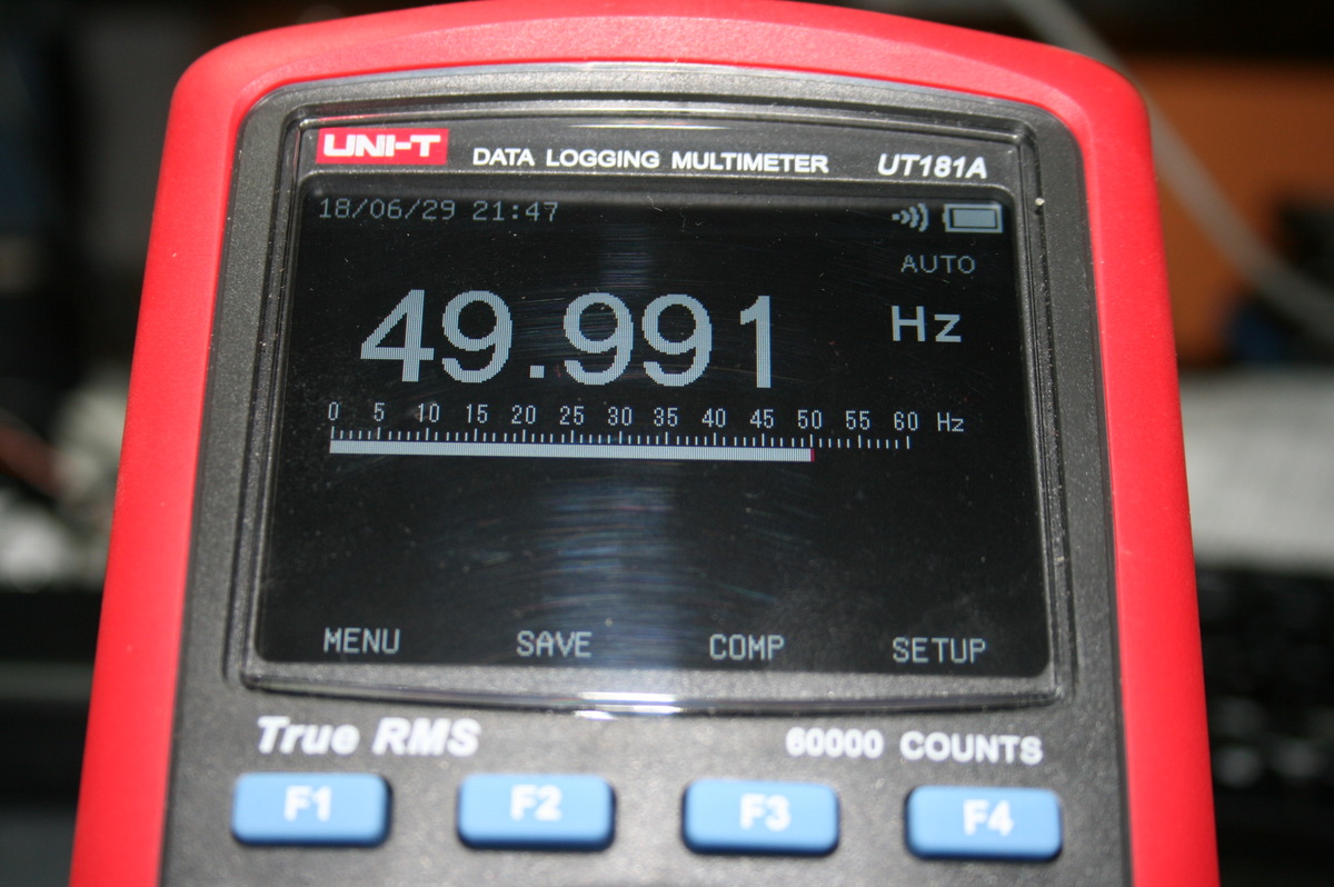

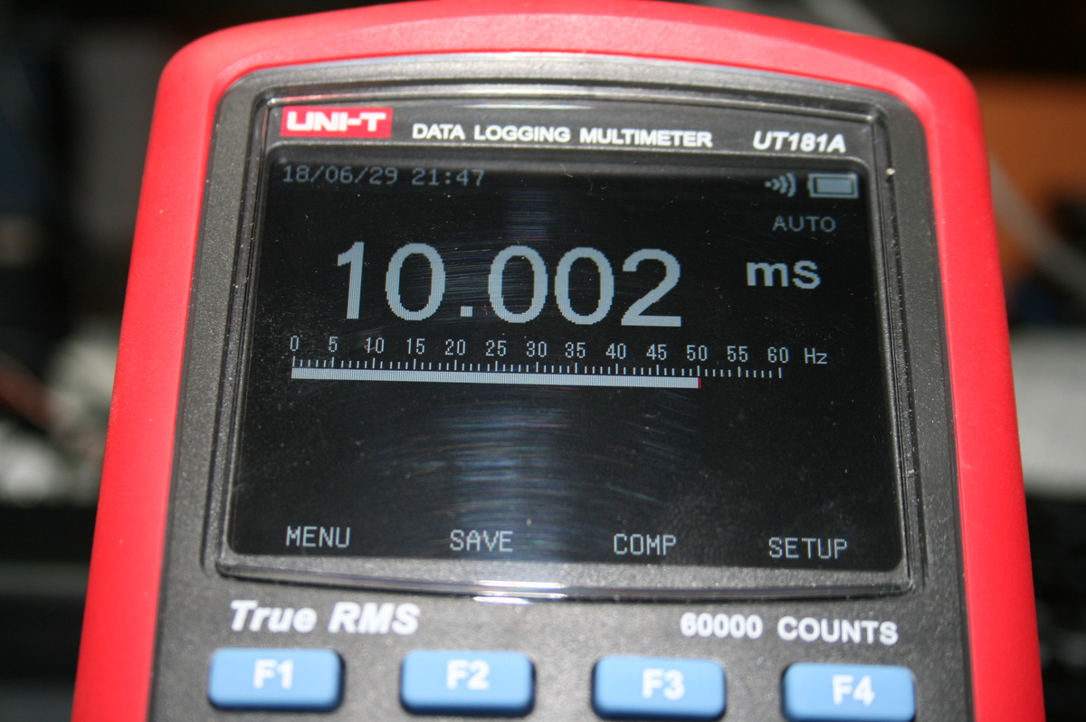

Hallo und guten Abend, ich habe mir nun mal ein etwas teueres und hoffentlich auch besseres Multimeter geleistet und zwar das UT181A von Uni-Trend. Das Teil probiere ich schon den ganzen heutigen Abend aus, stolpere aber jetzt über eine Sache und stehe irgendwie auf dem Schlauch. Bin ich doof und kapiere was nicht, oder hat das Teil eine Macke? Problem: Eine Frequenz vom Funktionsgenerator, als Beispiel 50Hz (Sinus oder Rechteck, egal) wird vom MM als ca. 50 Hz angezeigt, ok. Weiterhin lassen sich das Tastverhältnis und ms-Pulse anzeigen. Wähle ich als Anzeige mS-Pulse (verstehe ich als Periodendauer) zeigt das Display ~10mS. Meiner Meinung nach ist die Periode bei 50Hz aber 20mS lang, oder bin ich bedeppert, bzw. habe was nicht kapiert? Die Anleitung gibt hierüber gar nichts her. Blickt da jemand durch? Danke, Uwe
Perdiodendauer bei 50Hz natürlich 20 mS. Eine Periode besteht aber aus 2 "Pulsen" (hier: Halbwellen) von jeweils 10mS. Da hat der Kinese schon recht.
Uwe schrieb: > verstehe ich als Periodendauer Die Funktion heisst ja 'Pulse', also ist es nicht die Periodendauer, sondern die Dauer des (positiven) Pulses. 10 ms kommen bei 50 Hz und 50% Duty Cycle hin. Uwe schrieb: > mS-Pulse steht da wirklich Millisiemens?
Der Schalter steht auf mS-Pulse, das bedeutet es wird ein Puls gemessen, eine Halbwelle und das ist dann keine Periode.
Uii, super, danke für die blitzschnellen Antworten. Das hatte ich nicht gewusst, ist natürlich logisch. Tobias P. schrieb: > steht da wirklich Millisiemens? Ja, siehe drittes Bild, Stellung des Drehschalters. Jedenfalls bin ich beruhigt, das Teil ist dann nicht kaputt.
Uwe schrieb: > Ja, siehe drittes Bild, Stellung des Drehschalters tatsächlich. Hab ich nicht gesehen zuerst. Furchtbar. Die Amerikaner machen das auch immer. Einheiten sind was Schwieriges ;-)
Prima, ich habs jetzt mal durchgespielt. Es wird die Zeit der pos. Halbwelle angezeigt, sicher interessant bei Tastverhältnissen <> 50. Eigentlich hätte ich darauf selbst kommen können, aber irgendwie war ich geblockt. Tschüss Uwe
