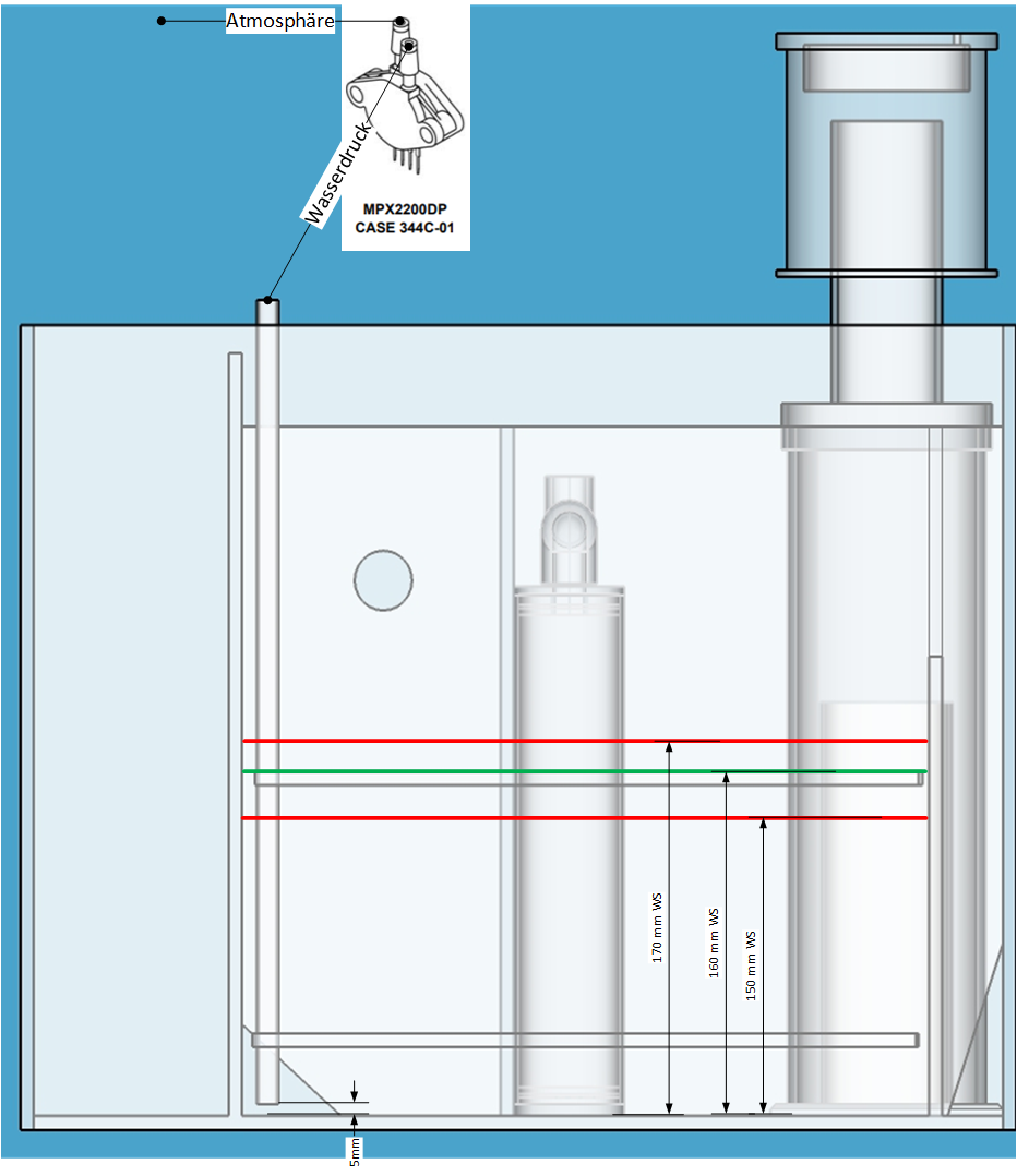

Hallo zusammen, da ich meine Aquariensteuerung weitestgehend zentralisieren möchte (mittels Raspberry Pi + NodeRed) und weg von den einzelnen Steuerungen der div. Hersteller (bspw. für Strömungssteuerung, Beleuchtung, Wasserstand, Dosierung, etc.) möchte, würde ich gerne von euch Wissen, ob die angehängte Skizze für eine Füllstandsregelung funktionieren könnte? Die grün dargestellte Linie bildet den optimalen Wasserstand. Im diesen Bereich ist das Wasser beruhigt und es sind keine Schwankungen vorhanden. Sollte der Wasserstand nun sinken, sinkt auch der Druck im Messröhrchen (ca. 20mm höher als max. Wasserstand & 5mm von der Bodenfläche entfernt). Szenario 1: Niedriger Druck Nach ca. 30s soll der Wasserstand, mittels separater Osmoseförderpumpe, korrigiert werden. Solange bis der Normaldruck erreicht ist, spätestens jedoch bis erhöhter Druck vorliegt. Maximallaufzeit der Osmoseförderpumpe 20 Sekunden, anschließender möglicher Neustart nach 60 Sekunden. Szenario 2: Erhöhter Druck Nach ca. 10s soll die Osmosförderpumpe deaktiviert und ein Alarm ausgegeben werden. Anmerkung: Das Messröhrchen soll mittels Silkonschlauch, luftdicht, an einen MPC2202 Differenzdrucksensor angeschlossen werden. Der Differenzdrucksensor gleicht den Druck im Messröhrchen mit den atm. Druck, Umgebungsdruck, ab. Datenblatt: http://www.produktinfo.conrad.com/datenblaetter/1100000-1199999/001182859-da-01-en-SENSOR_DIFF_PRESS_MPX2200DP_SENSOR_4_FRE.pdf Ich bedanke mich im Voraus für Eure Unterstützung.
Wenn ich die Aufgabe hätte eine Füllstands-Regelung zu bauen wäre mir zu allererst eine "Schwimmerlösung" eingefallen. Er könnte diverse Sensoren bedienen welch zb. die Pumpensteuerung ablaufen lassen. Einen Rasperry-Pi braucht es dazu auch nicht unbedingt es ginge auch mit einfacherer Schaltungstechnik. Natürlich habe ich jetzt nix fertiges im Kopf,aber generell versuche ich auf dem Weg zu praktischen Lösungen erstmal so einfach wie möglich zu denken. Wie bist du auf die Drucksensoren gekommen? kennst du die von der Arbeit oder hast damit schon mal was für Heim und Technik realisiert?
mir wäre die Robustheit im unbeaufsichtigten Betrieb am allerwichtigsten, damit das Aquarium nicht überläuft. Bei einem Drucksensor kann ich mir schon ein paar Gründe vorstellen, warum dieser ungenaue Messwerte liefert, z.B. Verschmutzung. Die Lösung mit dem Schwimmer klingt einfacher und liefert aucht direkt einen digitalen Wert "Füllstand erreicht". Michael

Herbert schrieb: > ... würde ich gerne von euch Wissen, ob die angehängte Skizze für > eine Füllstandsregelung funktionieren könnte? Das halte ich für unwahrscheinlich. Der Druck ist kein Maß für den Wasserstand im Aquarium, weil du nicht weisst, wieviel Wasser im Druckmessrohr steht. Übliche Einperlsensoren verfügen über eine Luftpumpe, die das Wasser vor der Wasserstandsmessung vollständig aus dem Rohr raus drückt. Ohne eine solche Maßnahme wird sich die im Rohr enthaltene Luft immer allmählich im Wasser lösen oder durch Schwankungen des Umgebungsluftdruckes reingedrückt.

Herbert schrieb: > Anmerkung: > Das Messröhrchen soll mittels Silkonschlauch, luftdicht, an einen > MPC2202 Differenzdrucksensor angeschlossen werden. Der > Differenzdrucksensor gleicht den Druck im Messröhrchen mit den atm. > Druck, Umgebungsdruck, ab. Das funktioniert so nicht. Ich konzipiere zur Zeit eine ähnliche Füllstandsüberwachung mit einem kapazitiven Sensor. Vorteile: keine mechanischen Komponenten, der Sensor kann außen angebracht werden, es wird keine Steuerung benötigt (Relais für Pumpe am Sensorausgang)
Zlong schrieb: > Das funktioniert so nicht. Schön. Dann schreib doch bitte auch, warum du dieser Meinung bist.
Forist schrieb: > Schön. Dann schreib doch bitte auch, warum du dieser Meinung bist. Physik: Grundlagen

Zlong schrieb: > Forist schrieb: >> Schön. Dann schreib doch bitte auch, warum du dieser Meinung bist. > > Physik: Grundlagen Wenn man keine Ahnung hat dann schreibt man "Physik Grundlagen". Aufgrund welcher Grundlagen sollte denn eine Differenzdruckmessung bei zuvor ausgeblasenem Rohr nicht funktionieren? Hast du eine hochkompressible Flüssigkeit in deinem Aquarium, deren Dichte mit dem Luftdruck schwankt? Oder hast du das Problem daß deine Oma immer das Fischfutter mit dem Salzstreuer verwechselt und deshalb deine Dichte des Wassers sich über den Salzgehalt stark ändert? Erklärs doch bitte.

Gähn schrieb: > Erklärs doch bitte. Du scheinst eine Baumschule besucht zu haben und Google nicht zu kennen: https://de.wikipedia.org/wiki/Henry-Gesetz

Zlong schrieb: > Du scheinst eine Baumschule besucht zu haben Und du kannst anscheinend nicht mal lesen Zlong schrieb: > https://de.wikipedia.org/wiki/Henry-Gesetz Ist völlig wurscht, weil man vor der Messung mittels kleiner Membranpumpe dafür sorgt, daß der Schlauch/Rohr bis unten mit Luft gefüllt ist. Nennt sich "Einperlmethode" wurde im Forum schon dutzende Male genannt und auch hier in diesem Thread schon angesprochen. Dazu müsste man halt auch mal lesen statt arrogant auf "Physik" zu verweisen.
Gähn schrieb: > Nennt sich "Einperlmethode" wurde im Forum schon dutzende Male genannt > und auch hier in diesem Thread schon angesprochen. > Dazu müsste man halt auch mal lesen statt arrogant auf "Physik" zu > verweisen. Nichtsdestotrotz ist die einfachste Methode mittels Schwimmerschalter (oder als High Tech Variante mit Kapazitivem Sensor) hier deutlich robuster, kostengünstiger (da vor allem keine / kaum laufende Kosten) und Fehlerunempfindlicher, denn ich brauche dafür kein Rechnerlein. Die Frage ist halt: Ist das nur eine Spielerei oder kann den Tieren / Pflanzen wirklich Schaden zugefügt werden wenn man das eine längere Zeit nicht überwacht. Bei meinem Paludarium war letzteres der Fall, sodaß ich hier die robusteste Technik verwende. Wenns nur um eine Visualisierung geht, ohne irgendwelche Folgen bei Fehlfunktion zu haben, dann kann das mit der Druckmessung sicherlich funktionieren. Andernfalls wäre mir das zu heiß. Man darf ja auch nicht ausser acht lassen, daß die allermeisten Personen auch mal mehr als 5 Tage nicht da sind. Erfahrungsgemäß passieren die Katastrophen immer in diesen Zeiten, wo dann keine da ist oder die ab und an anwesende Person nur die Fütterung beherrscht, von der Technik aber keine Ahnung hat. In deinem Fall wird vermutlich den Tieren nix passieren, so schnell verdunstet Wasser ja nicht, aber im Fehlerfall kann entweder die Pumpe sterben (Max Laufzeit von 20 sek überschritten) oder das Becken komplett überlaufen, mit kapitalem Wasserschaden. Gerne lange unentdeckt und dann richtig teuer

Gähn schrieb: > Nennt sich "Einperlmethode" wurde im Forum schon dutzende Male genannt Du hast aber schon mitbekommen, dass er um die 20mm messen will? Das sind 2mbar, vernünft müsste er um die 0,1 bis 0,2mbar auflösen. Der normale Luftdruck schwankt um 100mbar. Ja, man kann das messen. Nein, es ist nicht trivial.
Karl schrieb: > Gähn schrieb: >> Nennt sich "Einperlmethode" wurde im Forum schon dutzende Male genannt > > Du hast aber schon mitbekommen, dass er um die 20mm messen will? Das > sind 2mbar, vernünft müsste er um die 0,1 bis 0,2mbar auflösen. Der > normale Luftdruck schwankt um 100mbar. > > Ja, man kann das messen. Nein, es ist nicht trivial. Solange ein Differenzialsensor verwendet wird, machen die Luftdruckänderungen nichts aus. Ich verwende schon seit 20 Jahren ein Einperlverfahren bei mir im Keller für die Sumppumpe mit einem Messbereich bis 50cm. Allerdings geht das ohne Elektronik. Nur mit einem Zeigeraneroiddruckmesser und Aquariumpumpe mit Flusseinstellungsnadelventil. Hat bis jetzt störungs- und wartungsfrei funktioniert. Die Auflösung und Genauigkeit liegt um 3-6mm.
Wie wärs mit dem robustesten Ansatz überhaupt? Langsames Nachlaufen von Frischwasser und ein Ablauf in der richtigen Höhe. Wo ein Wasseranschluss vorhanden ist, ist in der Regel auch ein Abwasseranschluss. Frischwasser braucht es ohnehin ab und an... Das kann man bei der Gelegenheit gleich miteliminieren.
Gerhard O. schrieb: > Solange ein Differenzialsensor verwendet wird, machen die > Luftdruckänderungen nichts aus. Ich sach ja auch nicht, dass es nicht geht. Mit so einem Sensor https://www.pollin.de/p/drucksensor-mp2010gp-freescale-0-10-kpa-2-5-mv-kpa-180109 bekommt man den Bereich erfasst. Hat aber dennoch nur 0.5mV Messbereich mit 50uV Auflösung. Ohne INA und Temperaturkompensation geht da gar nix, sonst hat man ein besseres Thermometer gebaut.
Karl schrieb: > Gerhard O. schrieb: >> Solange ein Differenzialsensor verwendet wird, machen die >> Luftdruckänderungen nichts aus. > > Ich sach ja auch nicht, dass es nicht geht. > > Mit so einem Sensor > https://www.pollin.de/p/drucksensor-mp2010gp-frees... > bekommt man den Bereich erfasst. Hat aber dennoch nur 0.5mV Messbereich > mit 50uV Auflösung. Ohne INA und Temperaturkompensation geht da gar nix, > sonst hat man ein besseres Thermometer gebaut. Einen unverstärkten Brückensensor würde ich auch nicht nehmen wollen. Es gibt ja von NXP auch verstärkende und temperaturkompensierte Versionen wie z.B. die MPX(V) Serien. Dann könnte es auch noch einige brauchbare Sensoren von Intersema und anderen geben. Natürlich sollte der Druckmeßbereich auf die Anwendung zugeschnitten sein. Aber vielleicht könnte man einfach einen billigen schaltbaren Waschmaschinen Füllstandsdruckschalter nehmen. Den könnte man so modifizieren, daß der Druckpunkt genau einstellbar ist. Ich bin eigentlich doch der Meinung, daß "einfach" am besten ist und würde mein Glück vorerst mit einem Schwimmerschalter vesuchen. Ein Aquarium wird in der Regel nie so wie eine Klärankage verschlammen. Je einfacher desto besser die Zuverläßigkeit. Ob der prismatische Sensor durch Algenbildung fehlerhaft funktionieren würde kann ich mangels Erfahrung nicht gut abschätzen. Aber man käme ja zum Reinigen höchstwahrscheinlich leicht dazu. Es ist ja nicht so als ob man an die Aquariumseinrichtungen nicht heran käme. Nur meine Meinung...

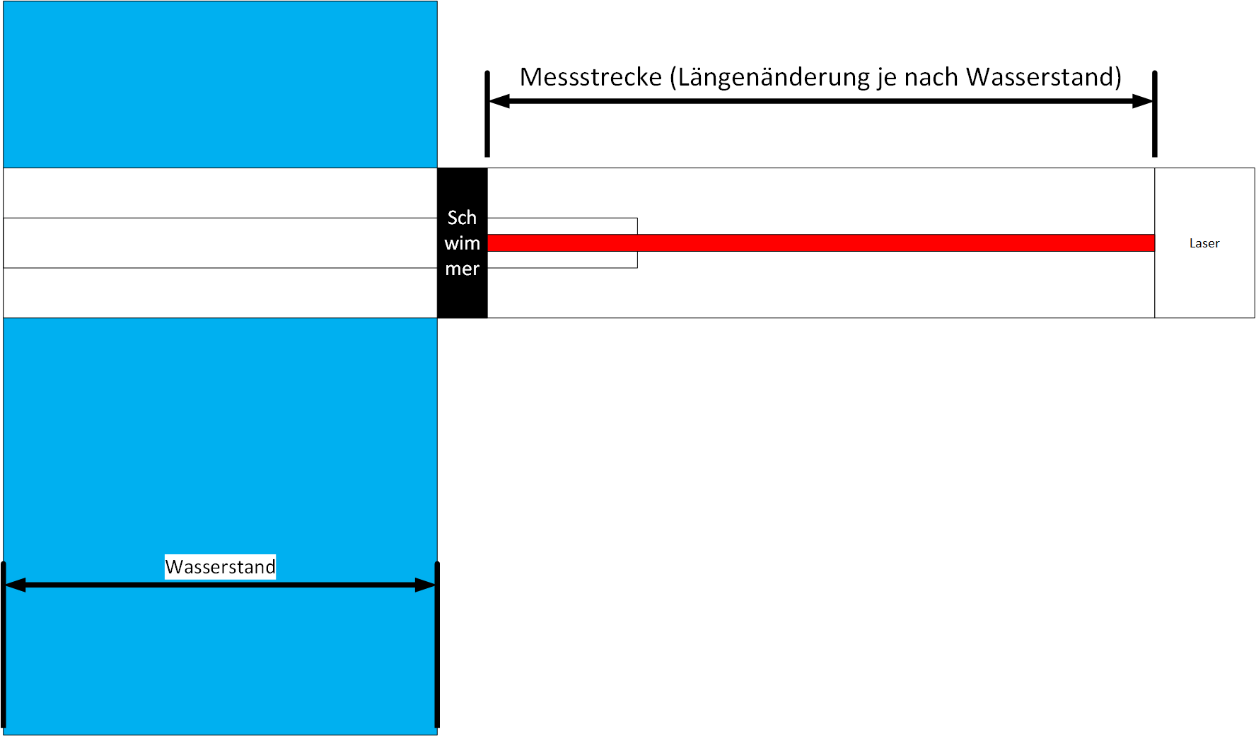

Hallo zusammen und erstmal vielen Dank für eure vielen Antworten und entschuldigt meine verspätete Antwort. Es handelt sich um ein Meerwasseraquarium, weshalb eine kontinuierliche Zu- bzw. Abfuhr von Osmosewasser zu einer Änderung des Salzgehaltes führen würde. Der Salzgehalt im Aquarium würde mit der Zeit geringer werden. Da im Aquarium das Wasser verdunstet und somit den Salzgehalt mit der Zeit erhöhen würde, muss Osmosewasser nachgefüllt werden, damit der Salzgehalt nahezu konstant bei 35‰ bleibt. Mein eigentliches Ziel ist eine Füllstandsüberwachung bzw. eine Füllstandsanzeige, um den Osmosewasserverbrauch in Abhängigkeit mit der Raumtemperatur zu analysieren. Just-for-Fun. Meine vorherige Idee war es einen Laser in einem Rohr zu befestigen und in diesem einen Schwimmkörper einzusetzen. Dann mittels Abstandsmessung den Füllstand zu bestimmen. Was haltet ihr von dieser Lösung? @ Wolfgang, Beitrag "Re: Füllstandüberwachung Aquarium" "Das halte ich für unwahrscheinlich. Der Druck ist kein Maß für den Wasserstand im Aquarium, weil du nicht weisst, wieviel Wasser im Druckmessrohr steht." Der Wasserstand im Aquarium bleibt konstant, aufgrund eines Überlaufs. Eine Wasserstandsänderung findet lediglich im Technikbecken statt. Die entsprechende Füllstandsänderung im Druckmessrohr ist also synchron zum Wasserstand im Technikbecken. Atmosphärischer Druck + Wasserdruck = Bodendruck => Wasserdruck = Bodendruck - Atmosphärischer Druck @ Alle mit Schwimmerlösung: Diese ist meine derzeitige Lösung. Ein Schwimmer mit drei Reedkontakt (MIN -- Normal -- MAX). Vielen Dank nochmals für eure zahlreichen Antworten.
Nachtrag zu meiner Laser-Abstandsmessung Lösung: Das Röhrchen, indem ein Schwimmkörper gleitet, wird aufgeschlitzt. Somit wird die Wasserstandsänderung im Rohr gewährleistet. Das Röhrchen kann also bis zum Grund des Beckens eingesetzt werden. Am oberen Ende des Röhrchens wird ein Laser montiert und die Distanzänderung vom Laser zum Schwimmkörper entspricht der Füllstandsänderung im Technikbecken.
Über die ganze länge schlitzen ist nicht notwendig. Ein Loch unten, eins oben und fertig.Lasermessung kann man auf den mm genau machen, auch reproduzierbar. Ich hab ein Lasermessgerät zu hause. Aber ob man das selbst bauen kann, das weiß ich nicht. Die Messgeräte gibt es aber imho auch mit einem Datenausgang. Damit könnte man ein fertiges Messgerät nutzen und müsste es nur auslesen. Wird aber sicher nicht billig werden.
Hallo Christian, die Materialkosten werden sich auf ca. 10-15€ belaufen. Einen zusätzlichen ESP8266 (3-7€) und ein VL53LOX (7-10€) plus div. Kabel. Ich denke, dass ich dann auf dieser Lösung zurückgreifen werde.
Herbert schrieb: > Hallo Christian, > > die Materialkosten werden sich auf ca. 10-15€ belaufen. Einen > zusätzlichen ESP8266 (3-7€) und ein VL53LOX (7-10€) plus div. Kabel. > > Ich denke, dass ich dann auf dieser Lösung zurückgreifen werde. So einen VLxxx Laser Entfernungsmesser bestellte ich mir vor drei Wochen. Bin schon ganz neugierig darauf.
