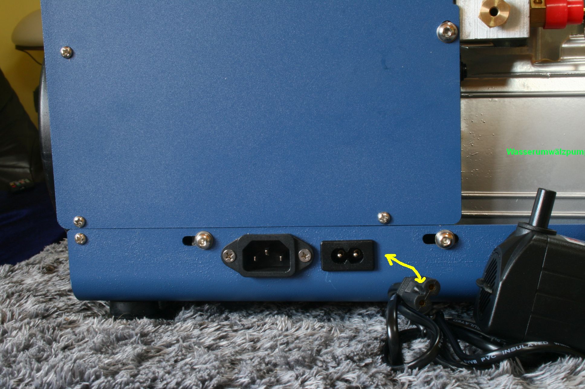

Moin, moin,
für ein Projekt brauche ich Luftdruck >200 bar und wurde beim
freundlichen Chinamann fündig und orderte dieses Modell:
https://www.ebay.de/itm/30MPA-4500PSI-Elektrische-Air-Kompressor-Pumpe-PCP-Hochdruck-Luftpumpe-1800W-DHL/273098976628?ssPageName=STRK%3AMEBIDX%3AIT&_trksid=p2057872.m2749.l2649.
Heute kam das Teil an und mir fehlen die Worte.
Der Steckanschluß für eine kleine Wasserumwälzpumpe (230V~) zur Kühlung
des Kompressionsraumes war per berührbarem Einbaustecker realisiert.
Keine Frage, ein CE-Zeichen (China-Export) suchte ich auf diesem
elektrisch sicheren Qualitätsprodukt vergeblich.
Versuchen Chinesen uns Europäer auszurotten, oder haben die keinerlei
Vorstellung von elektrischer Sicherheit,
fragt
Frank

von Frank Norbert Stein *. (franknstein)
Rote T. schrieb:
> eigentlich klar ersichtlich, dass man da seine Wurschtfinger
> besser weglässt.
Richtig!
Aber wozu dann eigentlich unsere div. Vorschriften bzgl. der Sicherheit.
Die braucht doch gar kein Mensch mehr, weil doch immer alles ganz klar
ersichtlich ist, nicht wahr?
Und das ist natürlich auch jedem kleinen Kind klar, welches neugierig in
Papas Werkstatt die Geräte fingernd untersucht?
Timmo H. schrieb:
> Ist ja zumindest nicht so dass es einem verheimlich wird. Sieht man ja
> auch genauso auf der Produktseite
Ein cleverer Einwand, du hast völlig Recht.
Nur, überlege doch mal, woher sollte ein Käufer nach der Produktseite
wissen, dass dieser Anschluss berührbare Netzspannung führt?
Es gibt genügend Pumpen, die mit Kleinspannung betrieben werden.
Frank

von Georg G. (df2au)
Ist der 220V Anschluss galvanisch mit dem Netz verbunden oder ist ein
kleiner Trenntrafo dazwischen?
Georg G. schrieb:
> Trenntrafo
Nein, diese Steckbuchse führt nach dem Einschalten direkte Verbindung
zum Netz und das sehe ich ja als ein Sicherheitsproblem.
Frank
Egal, du kommst da mit der Daumenspitze locker an beide Pins, wenn du
das Gerät einfach mal so hochhebst. Das Ding ist gemeingefährlich, fast
wie das legendäre "Einspeise-Verlängerungskabel" für Notstromaggregate
(so eines mit Schukosteckern an beiden Enden).

von Mike B. (mike_b97) Benutzerseite
Frank Norbert S. schrieb:
> Moin, moin,
> Ebay-Artikel Nr. 273098976628.
Schick den Link an den Verbraucherschutz!
Sollen die dann mal ihren Hausmeister oder IT-Praktikanten fragen, ob
ihm was an dem Bild auffällt.
Den Hinweis "ging beim Zoll durch" dazu.
Rote T. schrieb:
> Ausserdem muss der Stecker im Betrieb drin sein, sonst überhitzt
> nämlich der Kompressor.
Nein, der muss zum Betrieb eben nicht drin sein. Und da kommt man im
Gegensatz zu den Schweizer Steckern, die man halb aus der Buchse
herausziehen musste, auch aus Versehen mal ran. Und es nicht mal ein
Warnschild dran.
> In der Schweiz konnte man übrigens bis vor wenigen Jahren auch bei jedem
> Netzstecker in halb gezogenen Zustand an die 220V fingern.
Vor ein paar Jahren hat man noch in Höhlen gehaust und den Dreck auf dei
Straße geleert. Da sind wir heute aber drüber weg.
Der Witz ist nämlich nicht nur die sicherheit, sondern, dass ein
europäischer Unternehmer sich sowas Schwachsinniges nicht leisten kann,
denn sonst wird sein Laden abgedichtet.
> Glaub kaum einer gestorben, deswegen.
Da wäre ich nicht so sicher...
https://de.wikipedia.org/wiki/SEV_1011
> Ist jetzt nicht so, dass ich die Steckerlösung besonderst schön finde,
> aber bei Chinaware ist das halt nunmal so.
Nein, das ist es nicht. Sondern es ist nur dann so, wenn das dem
Chinesen keiner sagt. Und der einfachste und lehrreichste Weg dabei ist,
wenn er die ganzen Dinger einziehen und umrüsten muss.
BTW: was passiert eigentlich, wenn dort ein übliches Netzkabel
eingesteckt wird? Oder beide Stromkabel eingesteckt werden? Und der
zweipolige dann um 180° gedreht wird...
Keine Ahnung, denn dieser gefährliche China-Müll ist inzwischen wieder
in seine Verpackung zurück gekehrt und wird kommenden Montag seinem
deutschen Auslieferungslager zugeführt werden.

Das ist ein Kompressor mit 300 Bar.
Das ist genauso gefährlich wie eine Drehbank. Es fällt nur nicht so auf.
Bei der Buchse stimme ich dir zu: Es ist einfach dumm.
von Michael B. (laberkopp)
Man gibt in China allgemein nicht so viel Acht auf das Leben.
Aber das Chinaprodukt wird im Vergleich zu unseren Sicheren" immer noch
ein Schnäppchen sein, wenn du nun die Buchse gegen eine ordentliche
austauscht.

Ist ja Deine Entscheidung, ob Du ne Pumpe haben willst oder Dich nur
ärgern willst.
Das Ding sieht recht schwer aus. Die Gefahr, daß man es im
eingeschalteten Zustand rumtragen, also anfassen will, dürfte daher sehr
gering sein. Und dabei diesen Anschluß zu berühren, dürfte noch geringer
sein. Du bist bestimmt ein Beamter.
Das hab ich mich auch sofort gefragt.
On-Topic: Wenn die Elektrik von dem Teil so hingepfuscht ist, willst du
die Pneumatik dann auch noch wirklich mit 200 bar belasten?
Vielleicht haben sie da auch nur Lego-Technic Schläuche verwendet?

> hätte?
Was würde es denn mehr kosten, diese Verkabelung gleich technisch
korrekt auszuführen? Wie gesagt: man muss das dem Chinesen nur sagen,
dann kann er das mit Sicherheit fürs gleiche Geld auch richtig machen.
Offenbar ist das nämlich ein Maschinenbauer, dem die elektrische
Geschichte nicht so geläufig ist...

Man kann auch einfach die Gefahrenquelle beseitigen, wenn man meint,
diese Stelle jeden Tag mehrfach berühren zu müssen und sich ansonsten
über ein funktionsfähiges Gerät freuen.

Nein, es geht darum, ein vor sich auf dem Tisch stehendes Gerät in
kürzester Zeit elektrisch betriebssicher zu machen, oder das besagte
Gerät mit ziemlichen Aufwand wieder an den Ursprungsort zu schicken und
mit leeren Händen dazustehen.
Das ist ganz einfach: Stecker rein, Sekundenkleber drauf und fertig.
Allerdings sollte der Sekundenkleber dann mitsamt dieser kurzen
einzeiligen Anleitung mit beim Gerät dabei sein. Am Besten mit
ausführlicher Erklärung, was alles passieren kann, wenn man das nicht
tut. Dann wäre ein elektrisch Unkundiger wenigstens ansatzweise
gewarnt...

Wenn das mit dem spannungsführenden Stecker der einzige Mangel ist
könnte man das Problem entschärfen und gnädig drübersehen. Wer sagt aber
daß es nicht noch andere verstäckte Knaller gibt? Gerade an solchen
Feinheiten sieht man die Mühe die in so ein Gerät gesteckt wurde. Hier
offensichtlich wenig.

Ich habe einfach mal eine Mail
in Richtung sächsische Gewerbeaufsicht geschickt.
Und das ganze auch etwas einfacher formuliert, damit das eine
Bürotrulla-Azubine im 2. Lehrjahr, die da möglicherweise
gerade eine solche Mail händisch weiterleiten muss, auch versteht.
Das ging an so eine Zentral-Adresse und ist auch schonmal wieder
3 Tage her,
eine Antwort steht noch aus.
Und ja, mir ist bekannt, dass das ein fernost-Händler ist,
es wird aber der Artikel-Standort in D angegeben.
Sehr geehrte Damen und Herren,
über das Forum auf der Seite
mikrocontroller.net
bin ich auf ein Produkt aufmerksam geworden,
das so in D gar nicht verkauft werden darf.
Es handelt sich um eine Kompressorpumpe
des gewerblichen ebay-Händlers
rotarytattoo
Produkt:
www.ebay.de/itm/273098976628?clk_rvr_id=1586035244712&rmvSB=true
Es gibt an diesem Produkt eine sogenannte "Doppelnutbuchse",
an die ein weiteres Gerät angeschlossen werden soll.
Diese Buchse kennt man
z.B. von Rasierern oder Radios mit eingebautem Netzteil.
Hier soll eigentlich Strom hineingeführt werden.
Am angebotenen Produkt liegt aber laut eines Postings in dem genannten
Forum Netz-Spannung an,
was zu einem schweren elektrischen Schlag führt,
wenn man in Kontakt mit den frei berührbaren Pins kommt!
Das Posting des Forums finden Sie hier:
Beitrag "Ein China-Produkt für Suizidkandidaten (Warnung)"
Ich hoffe, dass ich dazu beitragen kann,
Schäden von Leib und Leben abzuwenden
und verbleibe mit freundlichen Grüssen aus (...) bei Hamburg
[ich]

von Wolfgang N. (reparatur-wolfgang)
@ Le X. (lex_91)
Ich wünsche es dir ganz sicher nicht, aber stell dir doch mal vor:
Du bist einer jener Menschen, die eine Herzschwäche, einen Herzfehler
etc. haben, oder bist Schrittmacherträger oder so etwas.
Und plötzlich liegst du dann nach Berührung dieses Einbausteckers mit
Stromschlag röchelnd neben einem solchen Kompressor.
Würdest du dann immer noch charmant den TO als Blockwart spielend
bezeichnen?
Wolfg.

von Peter D. (peda)
Unter der Artikelnummer werden ~10 ähnliche Pumpen empfohlen, die genau
die gleiche Steckerlösung haben. Das scheint also eine Standardlösung zu
sein.

Ich habe schon Bastlerlösungen in old Germany gesehen, dagegen ist
dieser Stecker völlig harmlos. Für ein paar Pfennig-Fuffzich schraubt
der VDE-Jünger halt eine Kaktgerätebuchse rein. Ja, Bohrmaschine und
zumindest Feile helfen dabei. Oder man lässt das so und pappt ne
Kunststoffklappe drüber.
