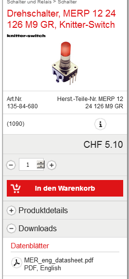

Wo finde ih bei diesem Encoder den Switch, DLK und DT? https://m.distrelec.ch/de/drehschalter-knitter-switch-merp-12-24-126-m9-gr/p/13584680?q=Encoder&filter_Breite~~mm=12.4&page=1&origPos=32&origPageSize=25&simi=99.82 Vielen Dank

spess53 schrieb: > Wo steht denn im Datanblatt A, B, C und D, E? Bei der beleuchteten Version gibt es lt. Datenblatt D und E gar nirgends. Such mal nach ABC und 1234

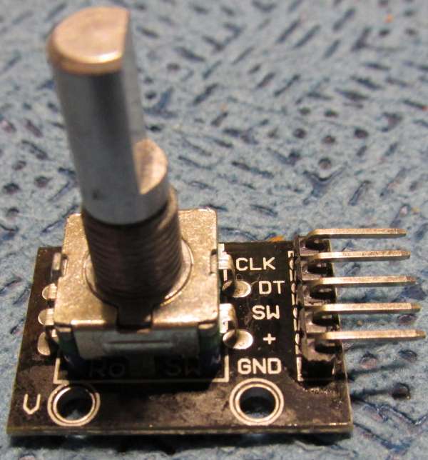

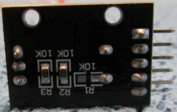

> was du mit "DLK und DT" meinst, ist mir absolut schleierhaft. CLK und DT sind die beim Chinesen üblichen Bezeichnungen der beiden Ausgänge und finden sich dann so in den Arduinoprogrammen wieder. Typisch sind da gleich noch pullup-Widerstände auf den Platinchen. In der Glanzleistung eines übersichtlichen Datenblattes dürfte C = GND sein und CLK / DT sind A und B. Ich lege die beiden so auf, wie es von der Leitung am besten passt, dreht es falschrum, tausche ich die zwei Pins in der Software. Beim Taster wird entweder D oder E mit C (GND) verbunden, der andere entspricht dann China "SW". Michael U. schrieb: > DE muß man wohl vermuten Nö, das ist unter der Skizze abgebildet!

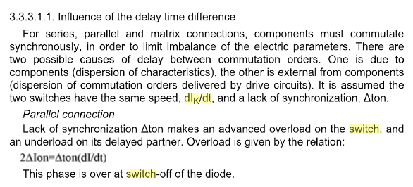

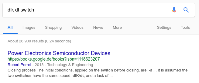

William schrieb: > DLK und DT? Md M. schrieb: > Wolfgang schrieb: >> was du mit >> "DLK und DT" meinst, ist mir absolut schleierhaft. Copy&Paste will irgendwie auch gekonnt sein. Wenn man das so verhunzt, kannst du nicht erwarten, dass das noch irgend jemand versteht. dl_K/dt ist die Geschwindigkeit - steht doch da.
Wolfgang schrieb: > dl_K/dt ist die Geschwindigkeit - steht doch da. Das war aber auch nicht als Behauptung von mir gedacht, hab es bloß für möglich gehalten, dass das gemeint ist. Manfreds Erklärung klingt auch nicht schlecht.

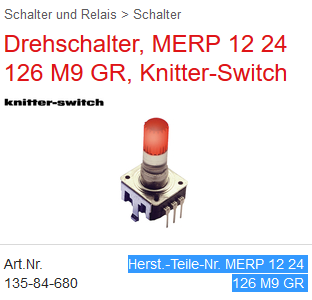

Md M. schrieb: > Manfreds Erklärung klingt auch nicht schlecht. Passt aber nicht zum "DLK" des TO. Vielleicht äußert er sich mal, wo er das her hat und was er damit will. Manfred schrieb: > Michael U. schrieb: >> DE muß man wohl vermuten > > Nö, das ist unter der Skizze abgebildet! Falsche Skizze. Die Typenbezeichnung "MERP 12 24 126 M9 GR" gehört zum beleuchteten Typ und der hat 7 Anschlüsse
Wolfgang schrieb: > Die Typenbezeichnung "MERP 12 24 126 M9 GR" gehört zum > beleuchteten Typ und der hat 7 Anschlüsse Der Link von William führt auf ein Datenblatt MER12-24120 / MERP12-24115, nichts mit Beleuchtung oder "1234". Der 24115 scheint das gleiche Pinout zu haben wie die Chinesen. Das ist eh Kindergarten Kasperletheater: Wenn ich das Datenblatt nicht verstehe, kann ich die drei Kontakte per Durchgangspieper binnen zwei Minuten ausmessen.
Manfred schrieb: > Der Link von William führt auf ein Datenblatt MER12-24120 / > MERP12-24115, nichts mit Beleuchtung oder "1234". Falsch. Der Link führt auf die Produktseite eines Drehgebers, der die Hersteller Typenbezeichnung "MERP 12 24 126 M9 GR" trägt. Mit der Lese- und Textverständniskompetenz scheint es hier schlechter bestellt zu sein, als es die Anfrage des TO vermuten lässt.
Manfred schrieb: > ... nichts mit Beleuchtung oder "1234". p.s. Wie würdest du denn "Illuminated Encoder" übersetzen? Sind meine Englishkenntnisse schon so eingerostet, obwohl ich täglich damit umgehe?
Wolfgang schrieb: > Falsch. Der Link führt auf die Produktseite eines Drehgebers, der die > Hersteller Typenbezeichnung "MERP 12 24 126 M9 GR" trägt. Stimmt, das klappe ich auf und lade das Datenblatt. Tatsächlich habe ich übersehen, dass es zwei Seiten hat und Deine 1234 auf Seite zwei auftauchen. A-C / B-C sind dennoch eindeutig, bei 1234 darf man raten, wo LED und Taster aufliegen. Wolfgang schrieb: > Sind meine Englishkenntnisse schon so eingerostet, obwohl ich täglich damit umgehe? Beruhige Dich wieder, auch mein Englisch ist hinreichend, am Telefon technische Sachverhalte zu erklären oder mit ein paar Leuten im Saal eine Systemschulung zu halten. Hat William (Gast) erfolgreich getrollt oder kommt er hier nochmal zum Vorschein?
Manfred schrieb: > A-C / B-C sind dennoch eindeutig, bei 1234 darf man raten, wo LED und > Taster aufliegen. Dann sind wir uns jetzt ja einig und spess53 wird da auch mitziehen ;-)

spess53 schrieb: > Wo steht das in den beiden Beiträgen des TOs: Lies dir den Thread einfach nochmal durch. Er verlinkt die Produktseite von Distrelect, auf der angegeben ist "Herst.-Teile-Nr. MERP 12 24 126 M9 GR". Daraus habe ich mir erlaubt zu schließen, dass der TO diesen Typ meint und es sich um den beleuchteten Typ mit 7 Anschlüssen handelt, weil anders der Typschlüssel nicht zuzuordnen ist. Alleine die Angabe der LED-Farben in der Typenbezeichnung lässt da doch keinen Interpretationsspielraum.
Bei Knitter-Switch findet sich das Datenblatt eines ähnlichen Types, allerdings mit 3 LED (RGB), bei dem die Pinbelegung (3-5Pins) vernünftig angegeben ist. http://www.knitter-switch.com/var/pms/model-1052/MERP12-24225%20M.pdf In Analogie dazu wäre die Arbeitshypthese: Pin 1 - Kathode LED1 Pin 2 - Kathode LED2 Pin 3 - Taster Pin 4 - gemeinsamer Anschluss (Anode LED 1/2 und Taster) Das muss beim MERP 12 24 126 M9 GR nicht so sein, sollte sich aber leicht rausfinden lassen (Multimeter mit LED-tauglicher Diodenprüffunktion oder Netzteil 5V mit 1kOhm Vorwiderstand).
