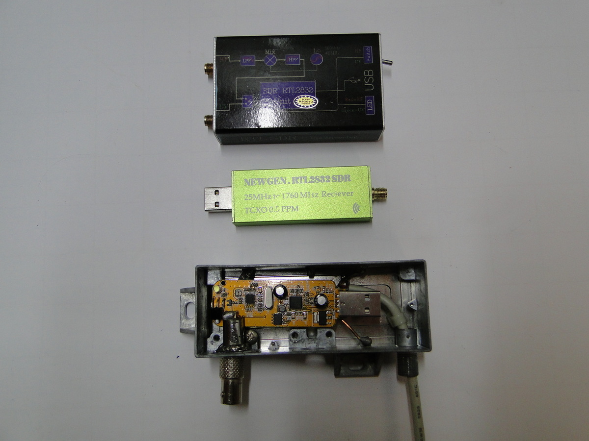

Daher möchte ich mir zum Einstieg einen einfachen RTL-SDR Stick
zuzulegen. Die billigen kosten ja nicht viel, von knapp 14€ bis 50€ (mit
Antennen). Hier einfach mal drei Stück als Beispiel herausgegriffen:

von Phasenschieber S. (Gast)
Schau dir meine Links zu den Geräten an, leisten dasselbe, kosten aber
deutlich weniger.
Mitgelieferte Antenn kannst du getrost in die Tonne treten, die taugen
garnichts.
Ein nasser Schnürsenkel bringt genausoviel.
Mit dem Thema Antennen wirst du dich beschäftigen müssen, da geht kein
Weg daran vorbei. Ohne Input brigt der beste Empfänger nichts.
Diese Komplettangebote mit Antenne u.s.w. sind nur zum suggerieren man
hätte dann schon alles. Quatsch.

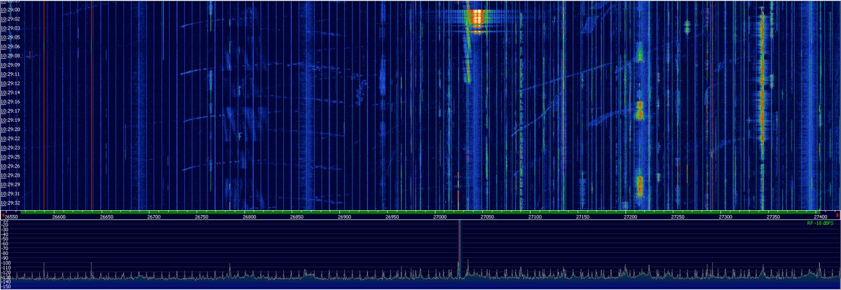

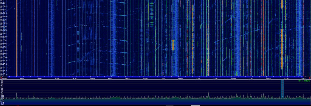

Ich habe jetzt im Moment gerade mal zwei Shots der beiden Empfänger auf
CB  gemacht, siehe Bilder.
Möchte noch nachträglich anmerken, daß im Moment gerade der
Frequenzbereich 26-30MHz weit offen ist. Nach den beiden Shots kommen im
Moment immermehr Stationen auf, sowohl auf CB alsauch auf 10m.
Kilo S. schrieb:
> Ist da auch einer von NoElec bei?
Hallo Kilo s.
Die Bezeichnung NoElec sagt mir nichts, keine Ahnung ob da sowas dabei
ist.
Oben mal ein Bild meiner drei Geräte.

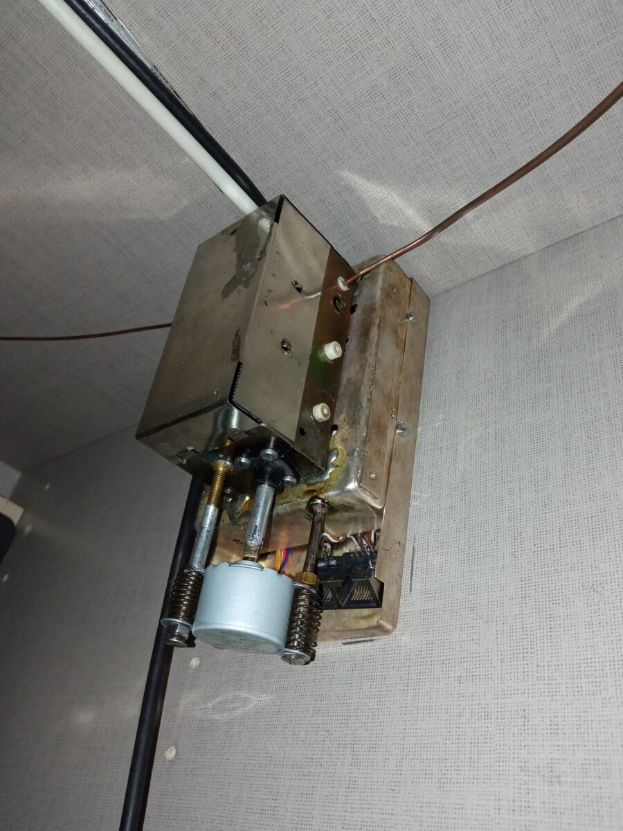

Nicht bei dieser, die ist "Im Shack" unter dem Deckel (Umgebauter
eckschrank) für experimentelle Empfangsversuche auf den unteren KW
Bändern gedacht. Ich kann per Relais alle Pakete Parallel schalten
(3x500pF) wenn ich möchte und die Abstimmung ist per stepper mit 2048
Schritten möglich.
Über RJ11 wird mit Strom versorgt, RJ45 Anschluss zum Schalten des
Stepper und der Relais mit zwei ULN2003.

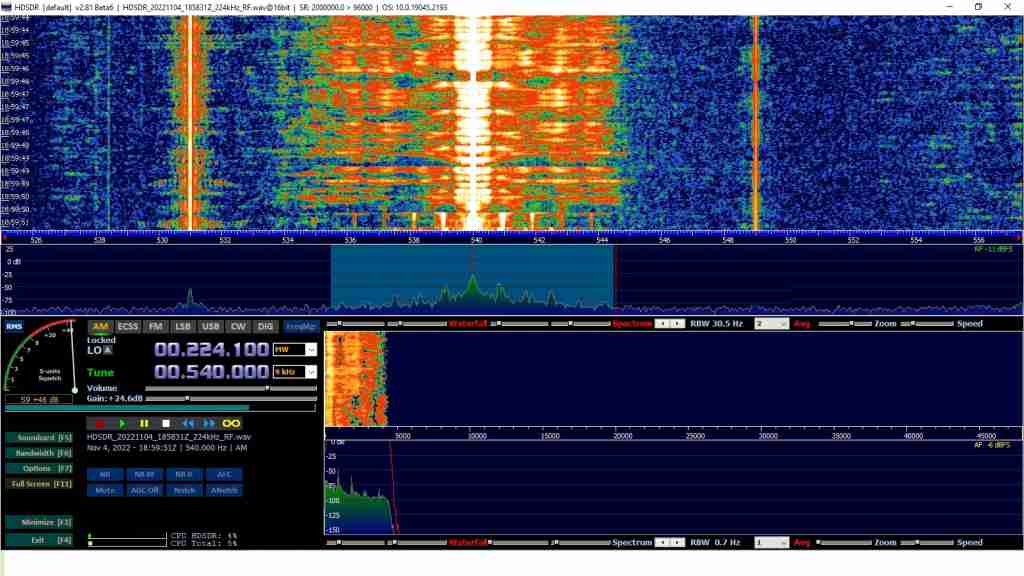

von Karl B. (gustav)
der HDSDR erlaubt je nach Einstellung RF oder AF, das gewählte Spektrum
oder nur Audio für bestimmte Frequenz aufzunehmen.
Hinterher kann man bei RF einzelne Frequenzen herauszoomen und auch
verschiedene Demodulationsarten ausprobieren. Dementsprechend voluminös
sind auch diese RF.wav-Files. Bei ca. 1,9 GB wird automatisch ein neues
File angelegt (sollte jedenfalls).
Zum Beispiel hatte ich mal Solt Ungarn 540 kHz herausgezoomt.
Das Spektrum geht aber schon bei 225 kHz los.
HDSDR_20221104_185833Z_225kHz_RF.wav
Die Endung *.wav wird vom Windows Mediaplayer zwar erkannt, wird aber
nicht dekodiert, liegt auf der Hand. Man hört auch kein Audio.
Dazu erst AF.wav-File erstellen. Das kann man auch simultan zum gerade
abgespielten RF-File machen, indem man die Settings auf AF einstellt und
den Record-Button betätigt.
ciao

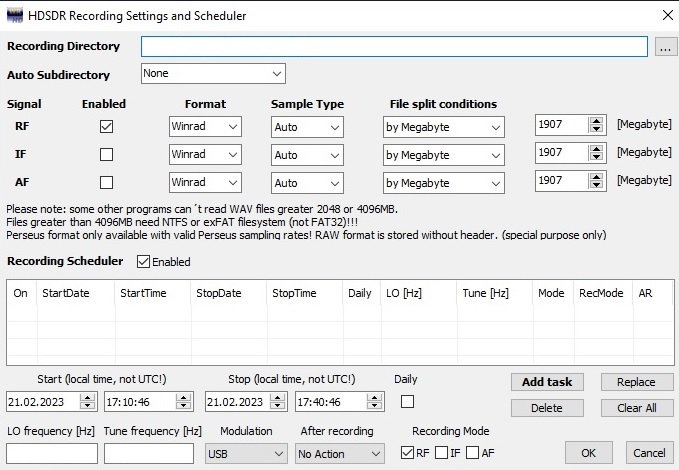

noch die Menüs für HDSDR Recording.
Rechtsklick auf roten Button, dann beidesmal bei AF oder RF Haken
setzen.
ciao
gustav
