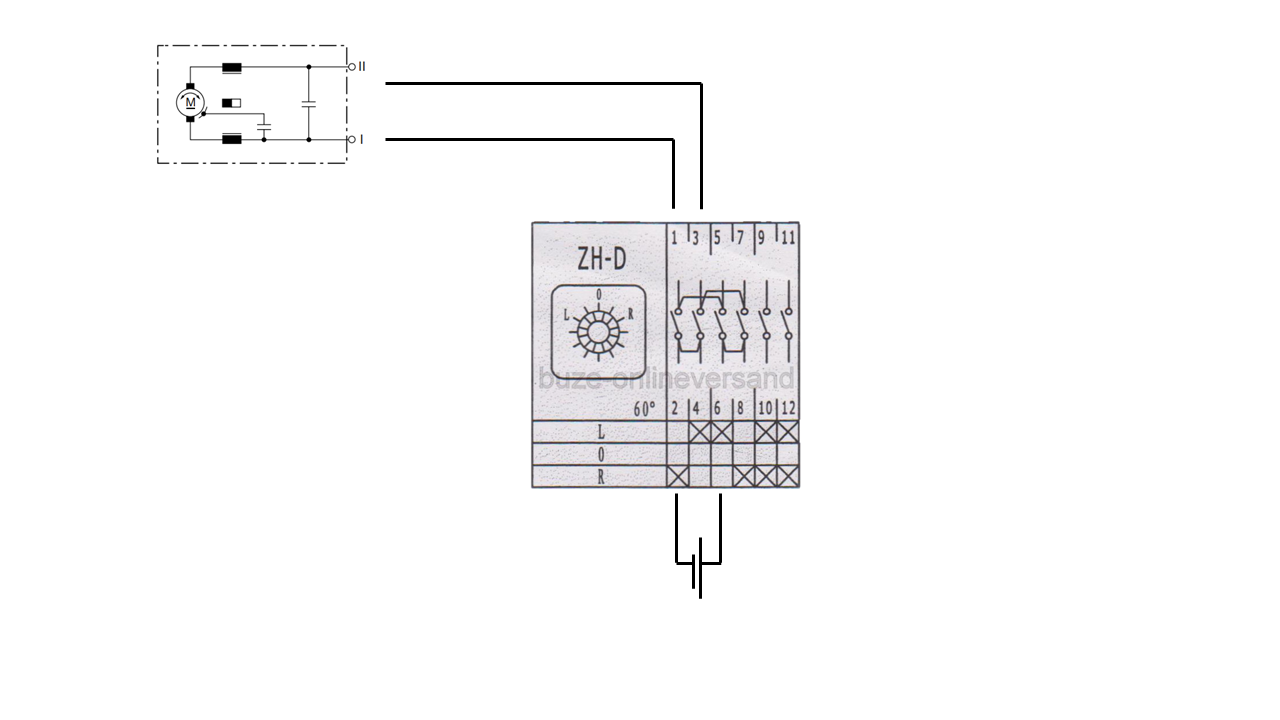

Hallo, ich habe ein seltsames Verhalten meines Gleichstrom-Motors. Er ändert die Drehrichtung, wenn ich die Pole der beiden Anschlüsse per Hand tausche, wie er soll. Mache ich das aber mit einem Wechselschalter, läuft er nur in einer der drei Stellungen, in Stellung "aus" oder "andere Richtung" tut sich nichts. Mein Voltmeter zeigt eine korrekte Umkehrung der Spannung durch den Schalter an. Der Motor ist: https://www.ibs-gruppe.de/shop/elektromotoren/elektromotor-mit-getriebe/4760/0-390-203-386?c=21 Der Wendeschalter ist: https://www.ebay.de/itm/Wendeschalter-230-400-V-Schalter-Drehschalter-Neu-Taster-Knöpfe/131743888819 Als Stromquelle nutze ich 2 Server-Netzteile in Reihe geschaltet für 24V DC. Hat jemand eine Idee, woran das liegen könnte? VG Peter

Offtopic: Peter F. schrieb: > Als Stromquelle nutze ich 2 Server-Netzteile in Reihe geschaltet für 24V > DC. Ist da der Minus vielleicht mit Schutzleiter verbunden? Wär doof... Ontopic: Wie hast du das angeschlossen? Unter der Annahme, dass der Schalter intern die gezeigten Brücken aufweist, sollte... Netzteil an 3-5 Motor an 4-6 ...gehen.
An welche Klemmen des Wendeschalters hast du was angeschlossen?
hinz schrieb: > An welche Klemmen des Wendeschalters hast du was angeschlossen? Das war meine Frage nach dem Schaltplan?
Wird wohl auch so angeschlossen sein. Weil: Peter F. schrieb: > "andere Richtung" tut sich nichts. Mein Voltmeter zeigt eine korrekte > Umkehrung der Spannung durch den Schalter an. Einen Sinn ergibt das allerdings nicht...
Mein erstes Schaltbild... Denke nicht, dass Erde mit Minus verbunden sein kann, denn dann würde das Voltmeter hat nicht korrekt +24 und -24V anzeigen.
Peter F. schrieb: > Mein erstes Schaltbild... > > Denke nicht, dass Erde mit Minus verbunden sein kann, denn dann würde > das Voltmeter hat nicht korrekt +24 und -24V anzeigen. Wo misst du das? Wenn es von Hand funktioniert, mit dem Schalter aber nicht, muss ein Verdrahtungsfehler vorliegen.
Peter F. schrieb: > Mein erstes Schaltbild... Sieht richtig aus. Zeigt das Voltmeter die ±24V auch dann an, wenn der Motor an den Schalter angeschlossen ist und du die Messspitzen direkt an den Motor hältst? Wenn der Motor die 24V an seinen Anschlüssen sieht, sollte er auch laufen, sonst ist er kaputt.

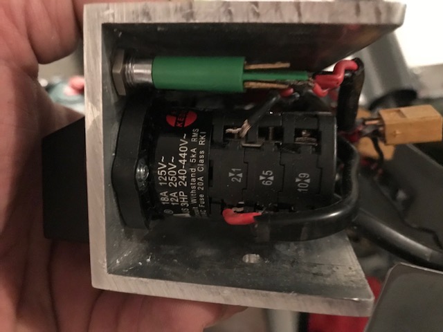

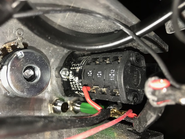

Also, gerade noch Mal ohne 50kg-Last ausprobiert. Gleiches Verhalten. Aber Yalu hat ja erklärt, dass das eh zu erwarten war. Fotos des Schalters anbei.

Peter F. schrieb: > Der Motor ist mit 5A Nennstrom angegeben. Das Netzteil sollte aber den viel höheren Blockierstrom liefern können. Denn bei Getriebe und Hebemechanik wird der Motor im Einschaltmoment durch die Haftreibung blockiert. Da ein Elektromotor im Stillstand das höchste Drehmoment liefert, kann er die Haftreibung überwinden, genügend Strom vorausgesetzt. (Die Haftreibung kann in Richtung abwärts höher sein). Wenn die Spannung am laufenden Motor auf 14V absinkt, könnte es daran liegen daß ein Netzteil "ausgestiegen" ist. Daß der Motor bei manuellem Anstecken läuft, liegt daran, daß dabei der Kontakt langsamer hergestellt wird, was einen gewissen Sanftanlauf bewirkt. Fazit: Die Netzteile sind zu schwach.
