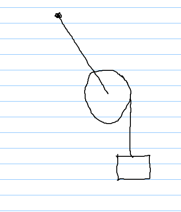

Hallo, Ich möchte mir für eine Art Casionautomaten einen "Hebelschalter" bauen. Also einen Hebel den man runterdrückt und der dann wieder herauffedert, so wie man es von einen einarmigen Banditen kennt. Nun bin ich mir nicht ganz sicher wie sich sowas bauen lässt. Grundsätzlich hätte ich den Hebel mal so gebaut: - 15mm Kupferrohr - Oben eine Kugel dran, - unten einen 90* bogen mit einem weiteren Rohrstück dran - Passenden Flansch für das Rohr gegen die Gehäusewand schrauben. Wenn man nun den 90* bogen in den Flansch steckt, jedoch nicht festlötet wäre der Hebel schonmal geführt. Für den Schalter könne man wohl irgendwo an dem Rohr eine "Zunge" anbringen die einen Rollen-Endschalter drückt. Nun weiss ich aber nicht wie man die Rückfederung lösen kann. Hat jemand eine passende Idee zur Hand wie man sowas löst?
Johnny S. schrieb: > Grundsätzlich hätte ich den Hebel mal so gebaut: > > - 15mm Kupferrohr > - Oben eine Kugel dran, > - unten einen 90* bogen mit einem weiteren Rohrstück dran > - Passenden Flansch für das Rohr gegen die Gehäusewand schrauben. > > Wenn man nun den 90* bogen in den Flansch steckt, jedoch nicht > festlötet wäre der Hebel schonmal geführt. > > Für den Schalter könne man wohl irgendwo an dem Rohr eine "Zunge" > anbringen die einen Rollen-Endschalter drückt. Skizze? > Nun weiss ich aber nicht wie man die Rückfederung lösen kann. Hat jemand > eine passende Idee zur Hand wie man sowas löst? Wie wärs mit einem Gegengewicht an einem möglicherweise einstellbarem Hebel? Damit die Kraft gleichmäßig ist, vielleicht sogar mit Seil über eine Art Rolle?

Johnny S. schrieb: > - 15mm Kupferrohr Damit wirste auf Dauer keine Freude haben, weil Kupfer zu weich ist. Das wird irgend wann sich verbiegen oder sogar abknicken. Ich würde es mit verzinktem Wasserrohr probieren. Bob the Burger schrieb: > nicht zu stark zurück federn > man will ja seine Melkkühe nicht erschlagen. Könnte man mit einer Gasfeder lösen. Ich denke mal, das der TO ein Schüler ist, der keine Ausbildung in einem Metallberuf und ne fixe Idee hat, eine Slot Machine nachzubauen. Ich hab mal in einem Betrieb gearbeitet die solche Geräte hier in Deutschland repariert hat. Die hatten dafür extra einen Feinmechaniker, denn die Technik war da schon ziemlich anspruchsvoll. Heute hat bei diesen Geräten auch da die Elektronik längst Einzug gehalten was die Mechanik auf das mindeste reduziert hat.
Und bitte nicht den Taster als Anschlag verwenden, sondern den Anschlag des Hebels mechanisch bauen und den Taster indirekt betätigen.
Johnny S. schrieb: > Nun weiss ich aber nicht wie man die Rückfederung lösen kann. Ich würde da eine Feder nehmen...
Eine Gasdruckfeder ist das Mittel der Wahl. Eine Feder ist doof wenn das Ding aus der Hand gleitet.

Spieler schrieb: > Nein! One Arm Bandit. > http://www.instructables.com/id/One-Arm-BanditSqueegee/ Doch! Was du verlinkt hast, hat rein gar nichts mit einer Slot machine zu tun! Der Hebel einer Slot machine oder Einarmiger Bandit funktioniert in etwa so: - Beim ziehen des Hebels wird eine Rückholfeder gespannt. - Außerdem werden einige Zahnräder in Bewegung gesetzt. Diese dienen dazu die Bewegung zu verlangsamen. Die Technik ist vergleichbar mit den Spielzeugautos die man auf dem Boden aufziehen kann indem man sie rückwärts "aufzieht".

Johnny S. schrieb: > Hallo, > > Ich möchte mir für eine Art Casionautomaten einen "Hebelschalter" bauen. > Also einen Hebel den man runterdrückt und der dann wieder herauffedert, > so wie man es von einen einarmigen Banditen kennt. Genau so? mit den Kräften? > Grundsätzlich hätte ich den Hebel mal so gebaut: hätte hätte > > - 15mm Kupferrohr nett anzusehen, ist nur bald krumm. > Nun weiss ich aber nicht wie man die Rückfederung lösen kann. Spiralfeder + Öldämpfer. > Hat jemand > eine passende Idee zur Hand wie man sowas löst? Aus einem Merkur oder Novoline ausbauen. So stabil kriegst du das nicht selber hin. Schau mal nach "Spielautomat mechanisch". Englisch brauchst du nicht. Bei den Weltmarkführern wie Merkur (Lübbeke) und Novoline (Gumpoldskirchen) spricht man deutsch, bzw. eine Abart davon. Bei der Währungsreform flogen einige raus weil die Münzwaagen getauscht werden müssten. Da das aber schon ein paar Jahr her ist, sind die Dinger die keinen Liebhaber gefunden haben wohl verschrottet. Mancher hing dann aber 30 Jahre in Opas Partykeller und nun ist Opa aber nicht mehr. Glaube nicht, dass du so ein Ding alleine tragen kannst. ;-) Damals (R)hatten wir in der WG einem Merkur Disc im Flur hängen um das Kleingeld zu sammeln. Das Spiel habe ich nie begriffen. Das Geld war immer weg - War ja auch Sinn der Sache - und ja wir hatten den Schlüssel.
