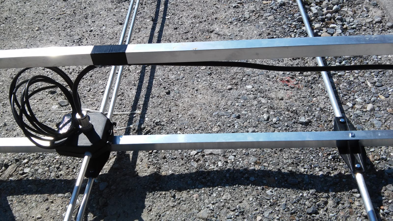

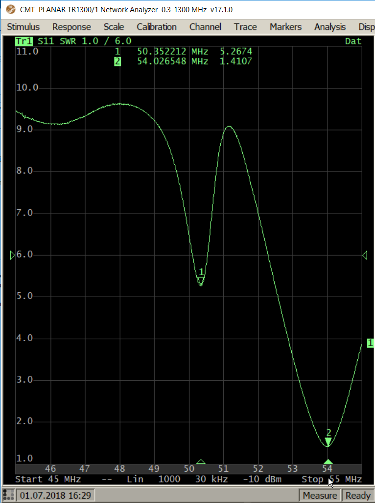

Hallo ich habe eine 5el. Yagi für das 50MHz Afu-band zusammengebaut. Als Strahler ist eine Faltdipol drauf. Dieser wird mit einer Umwegleitung auf 50 Ohm angepasst. Dies funktionierte auch, jetzt habe ich die Umwegleitung aber etwas anders montiert, deshalb bin ich jetzt bei ca. 54MHz in Resonanz (Anstelle von ca. 50MHz) Welche regeln gibt es beim Aufbau von solchen Umwegleitungen? Danke Sebastian

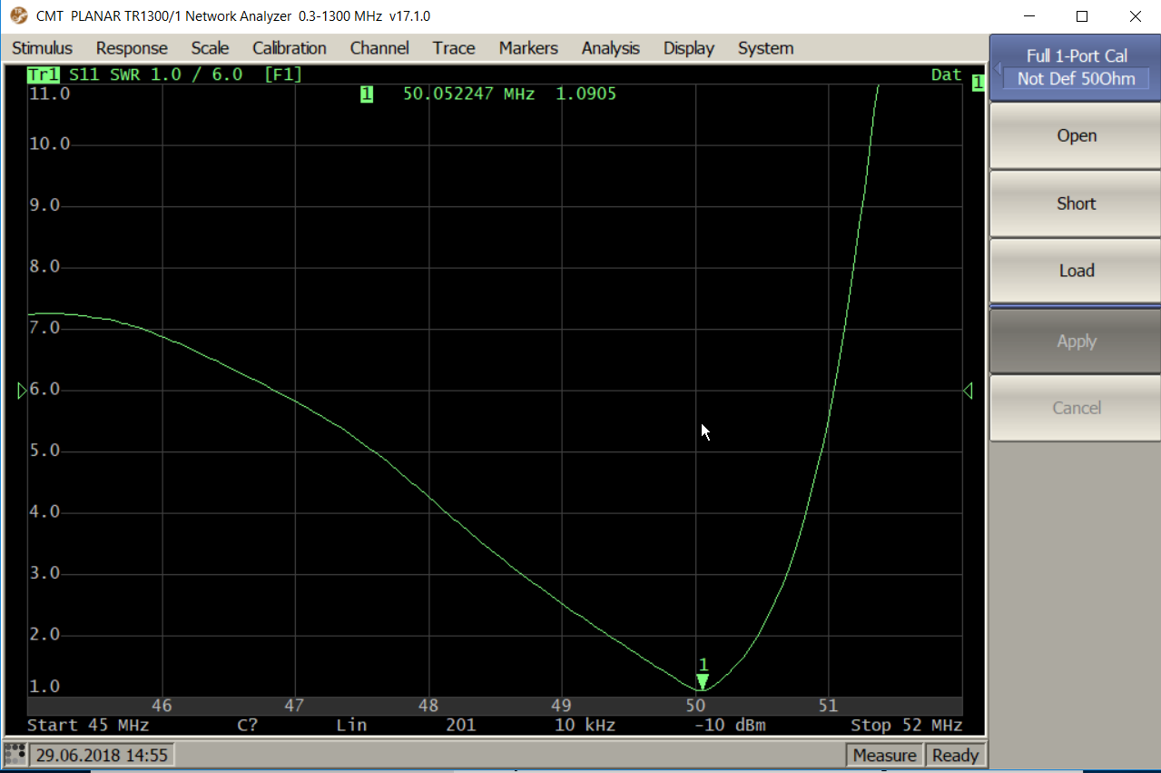

Ralf L. schrieb: > Die Umwegleitung kannst Du einfach runterbaumeln lassen, oder auch mit > dem vorgeschriebenen Mindestradius abknicken und anbinden. Ok. und gibt es dabei dinge die man NICHT machen soll? Im Anhang einmal das SWR der Antenne, wie ich es gerne hätte und wie es ist. Ich glaube dass es irgend einen Resonanzeffekt durch/mit der Umwegleitung gibt.
Sebastian schrieb: > Ich glaube dass es irgend einen Resonanzeffekt durch/mit der > Umwegleitung gibt. Natürlich meine ich unerwünschte Effekte ;D Im Anhang noch der Aufbau wie er momentan ist. Die Antennenzuleitung läuft entlang des Unterzugs bis zum Antennenmast und an diesem entlang nach unten.
Sebastian schrieb: > ich habe eine 5el. Yagi für das 50MHz Afu-band zusammengebaut. https://www.mikrocontroller.net/attachment/369516/Aufbau_Antenne.jpeg Bausatz oder "echter" Eigenbau?
ham schrieb: > Sebastian schrieb: >> ich habe eine 5el. Yagi für das 50MHz Afu-band zusammengebaut. > https://www.mikrocontroller.net/attachment/369516/Aufbau_Antenne.jpeg > > Bausatz oder "echter" Eigenbau? Nicht mal Bausatz ... schon (fast) fertige Antenne von Konni-Antennen (keine Werbung)
