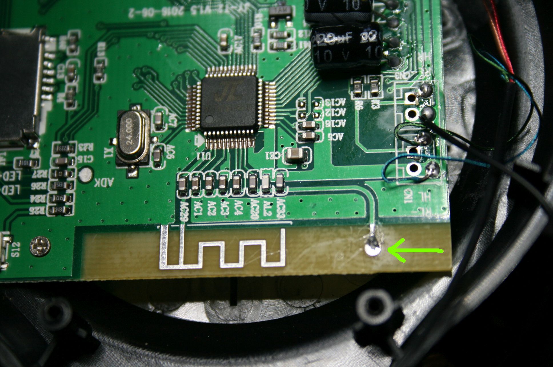

Hallo ihr Wissenden, habe neulich einen Kopfhörer mit Bluetooth, SD-Kartenleser und UKW- Empfangsteil erhalten. Der Besitzer wollte ihn nicht mehr, denn er konnte auf UKW so gut wie gar nichts empfangen. Heute habe ich das Teil nun mal geöffnet und sehe, dass zwar ein Lötpunkt (grüner Pfeil) auf der Platine eines Hörers zu sehen ist, aber dort ist nichts angelötet. Berühre ich diesen Lötpunkt mit dem metallischen Schraubendreher habe ich sofort Empfang. Offenbar meinten die chin. Erbauer, dass eine Antenne überflüssig ist. Was mache ich nun? Wie bekomme ich eine Antenne in das Teil? Es ist auch nichts zu entdecken, was evtl. als Antenne vorgesehen sein könnte. Meine Idee nun, das Kabel (nicht geschirmt), das zum anderen Hörer geht, zu missbrauchen. Es sind insgesamt vier Leiter, zwei für den Hörer und zwei für den Akku, der beim anderen Hörer untergebracht ist. Aber irgendwie muss das doch entkoppelt werden, nicht wahr? HF-mässig ist doch die NF-Leitung als Masse zu betrachten, genauso die Akkuzuleitungen. Irgendwie muss das aber flutschen, die meisten Handies mit UKW nutzen doch die Kopfhörerleitung als Antenne. Hat vielleicht jemand einen Tipp, danke? Muss jetzt zum Zahnarzt, wie schön, tschüss Uwe
Uwe schrieb: > as mache ich nun? Wie bekomme ich eine Antenne in das Teil? Es ist auch > nichts zu entdecken, was evtl. als Antenne vorgesehen sein könnte. Doch, de Mäander daneben dürte die Bluetooth Antenne sein ;-) Die markierte Stelle sieht nach eineö kalten Lötstelle aus. Wenn nicht du oder dein Kumpel den Lötklecks dor fabriziert hsst, dann war da mal ein Draht eingelötet, der wegen der schlechten Lötung wieder aus dem Bohrloch herausgefallen ist.

So, wieder zurück... nachtmix schrieb: > wegen der schlechten Lötung wieder > aus dem Bohrloch herausgefallen ist. Das mag sein. Ich hatte die Platine rausgenommen und zur Unterseite ist der Lötpunkt durchkontaktiert, allerdings war dort nie etwas angelötet. Die Mäanderförmige Antenne ist für Bluetooth, aber das benutze ich gar nicht. Dachte ich könnte mit dem Teil beim Rasenmähen Radio hören, da das Ding richtig wulstige Ohrmuscheln hat und deshalb bestimmt den Motorlärm dämpfen wird.
Uwe schrieb: > Was mache ich nun? Wie bekomme ich eine Antenne in das Teil? Nimm ein Stück Draht und löte es dort hin! regards Ralph
Uwe schrieb: > zwei für den Hörer schalte eines dieser Kabel über 5pF an den "Antenneneingang". Mehr Aufriss lohnt nicht.
Georg G. schrieb: > über 5pF an den "Antenneneingang Na ja, aber hiesse das aus Sicht der HF nicht "5pF nach Masse" verbunden? Ich geben zu meine HF-Kenntnisse sind sehr dürftig, aber dennoch, danke für die Tipps, ich werde es versuchen, weil, Versuch macht kluch...

Uwe schrieb: > Aber irgendwie muss das doch entkoppelt werden, nicht wahr? Gewöhnlich nimmt man dafür eine Frequenzweiche. Die NF läuft über eine Drossel, welchselbige eine Ableitung der HF nach Masse (oder wohin auch immer) verhindert. Die HF läuft über einen Kondensator, der Irrwege der NF verhindert.
Uwe schrieb: > "5pF nach Masse" Bei UKW ist "Masse" so eine Sache, da sind 10cm Draht schon hochohmig. Probier es aus, kostet doch nichts, geht nichts kaputt. Anschliessend bist du schlauer und berichtest uns hier.
Georg G. schrieb: > schalte eines dieser Kabel über 5pF an den "Antenneneingang". Mehr > Aufriss lohnt nicht. Nicht so geizig! Ich würde da schon 10p investieren :-)
