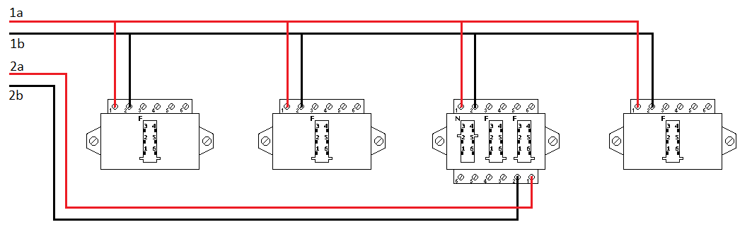

In meinem kürzlich erstanden Heim gibt es 4 TAE Dosen. 3 x F und 1x NFF.
Demnächst ist Schaltungstermin für DSL und da ich nicht wusse an welcher
Dose ich den Router hängen soll, habe ich mir mal angeschaut wie die
Dosen angeschlossen sind...
Wie im angehängten Bild gezeigt hängen an 1a 1b vier TAE paralell. an 2a
2b eine.
Zur Info: Das Haus war über 9 Monate unbewohnt und kein Telefonanschluss
angemeldet.
Auf 1a 1b messe ich keine Spannung und keinen Widerstand, auf 2a 2b
messe ich 48,6V zwischen a und b (Fernspeißung?).
- Passt die Verkabelung so? Kann ich den Router dann an eine beliebige
Buchse mit 1a 1b anschließen?
- Oder muss der Router an die 2a 2b Dose?
- Falls nein, was muss ich ändern? Alle Dosen in Reihe über pins 5,6 ->
1,2 oder alle Dosen bis auf eine abklemmen?
- Warum messe ich auf 1a 1b nichts? evtl. im Kabelverzweiger abgeklemmt?
Schon mal Danke für die Hilfe

Das ist nur bei NFN Dosen so. Bei NFF ist das letzte F meist extra.
Zurück zum Thema: Die Verkabelung ist Mist. (wenn es wirklich parallel
geschaltet ist) Bei DSL sollte man keine Stichleitungen haben, somit
sollte der Router am Ende (also Dose 4) am zuverlässigsten
funktionieren.

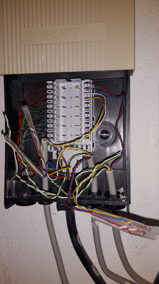

Das kann ich gerne machen. Wie groß muss der Abschluss Widerstand sein?
Aktuell kommen von aussen ins Haus 6! ab-Paare, die in einer
(unverplombten) "Post" Box enden im Anschlussraum. Davon ist aber wohl
nur Paar 1 und 2 belegt. (Bild)
Von dort aus geht es mit 3x Twisted Pair zu 3 der Dosen und von der NFF
noch zur letzten F Dose weiter mit einem weiteren 3x twisted Pair.
In der Box sind jeweils die Kabel so zusammengedrillt, dass man eine
Reihenschaltdung machen könnte und zu jeder Dose 1 Paar hin und 1 Paar
zurück hat. ABER! An den DOsen klemmen jeweils alle 4 verwendeten Drähte
in 1 und 2, sind also komplett parallel.
Ein Abschlusswiderstand ist in keiner Dose. Ich würde das gerne selbst
machen, bis zum Schaltungstermin bekomme ich vermutlich eh keinen
ELektriker. Multimeter, Oszi und Widerstandsset habe ich alles da. Nur
keine Ahnung wie es sein soll...
Nochmal Danke.

von Bucki (Gast)
Jetzt mit Bild

von Joachim B. (jar)
das wäre absolut falsch!

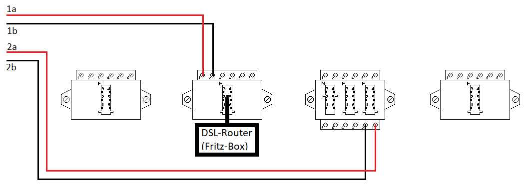

Gar keinen Widerstand - Abschlusswiderstände gab's bei ISDN, aber das
gibt's leider (bald) nicht mehr.
Alles weg bis auf eine F-Dose (die erste). Daran den Router und fertig.
Telefone müssen jetzt ja eh hinter den Router.

Wie von den Vorrednern schon gesagt:
Den Router möglichst an die erste Dose anschließen. Wenn das räumlich
nicht geht, die Leitungen mit geeigneten Klemmen bis zur genutzten Dose
durchrangieren und die anderen Dosen entfernen.
Wenn Du den Router z.B. an die erste oder zweite Dose anschließt, kannst
Du ja auch die restlichen Dosen im Stich an eine analoge Nebenstelle des
Routers anschließen und damit wieder ein analoges Telefon an eine der
TEA-Dosen hängen.

von T.roll (Gast)
michael_ schrieb:
> Lass da besser einen Techniker kommen.
Der kommt doch sowieso bei einer Neuschaltung. Wahrscheinlich muss auch
die Dose getauscht werden. Deswegen muss hier eigentlich nichts
gebastelt werden.
michael_ schrieb:
> Aber hier 6 Leitungen von außen?
> Nicht, dass da noch andere Häuser dranhängen.
Nach dem Bild sind keine anderen Teilnehmer angeklemmt. Wenn da noch
mehr wären, hätte die sich sicher schon mal über einen gestörten
Anschluss beschwert. Eher wollte er Hausbauer damals eine Reserve für
mehrere Leitungen gleichzeitig haben (pro Etage, Büro & privat, oder
sonst was).

Bucki schrieb:
> Jetzt mit Bild
Das ist ja noch einfacher. Die gewünschte Dose mit 1a/b am APL anklemmen
und den Rest abklemmen. In der Dose dann nur 1a/b aufklemmen und 2a/b
abklemmen.
Grüße
Michael

von Bucki (Gast)
Bin gerade im Haus und habe nur Edge und noch kein Internet :) versuche
mal zu Posten.
Es kristallisiert sich raus: Alle Dosen abhängen bis auf eine mit dem
Router.
Habe auch den Provider angerufen. Der meint auch alles abklemmen bis auf
eine. Laut ihm soll das ein Elektriker vor dem Schaltungstermin machen.
Der Techniker macht da nix.
Da ich dir ganze Arbeit rauszumessen was wohin geht eh schon erledigt
habe, hole ich keinen Elektriker. Ich klemme alles von 1a 1b ab bis auf
die Dose für den Router.
Falls der Techniker ein Problem hat können wir es ja auch an der 2a 2b
Dose versuchen aber eigtl muss er das ja nur im Verteiler richtig
anstecken.
Die ganzen toten TAEs haben ja ein 3x twisted Pair. Da könnte ich sogar
die toten Kabel für (100 MBit) Ethernet missbrauchen :). Naja erst mal
Schaltungstermin vorbereiten...

von Bucki (Gast)
> abklemmen.
> Grüße
> Michael
Habs jetzt so gemacht wie im Anhang. Hoffe das passt.
Die toten Buchsen hänge ich entweder an den Analogport des Routers oder
misbrauche die Kabel für (100Base) Ethernet und ersetzte die TAEs mit
RJ45 Buchsen. Die Kabel sind immerhin 3x twisted Pair mit Folienschirm.
Jetzt sind sie aber erstmal tot und es sollte hoffentlich für den
Schaltungstermin passen.
von Sven L. (sven_rvbg)
Klar passt so.
Ich würde mir trotzdem von der Telekom eine 1. TAE setzen lassen, die
ist dann fernmessbar.
genau an daran den Router! dann ist bis zu dieser Dose alles klar und
die Fehlersuche Zuständigkeit klar definiert!
