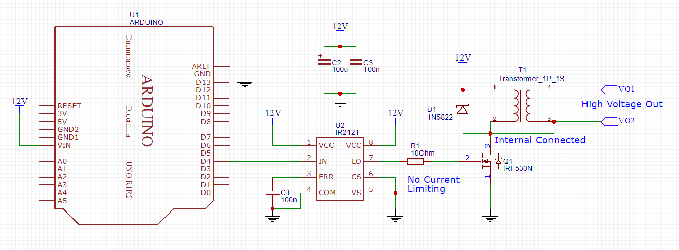

Hallo Zusammen,
Ich versuche Hochspannung mit einer Zündspule zu erzeugen und habe mal
was zusammengebaut mit einem Mosfettreiber IR2121:
https://www.infineon.com/dgdl/ir2121.pdf?fileId=5546d462533600a4015355c84fa31691
Der Arduino liefert hier eine PWM um die 2kHz und die Zündspule
funktioniert kurzzeitig, dann jedoch stirbt mir der IR2121. Mit einem
Oszi habe ich mal VCC angeschaut und ein paar Einbrüche festgestellt.
Da nichts geraucht hat denke ich, sind Spannungsspitzen das Problem,
jedoch kann ich nichts feststellen mit dem Oszi (100MHz Bandbreite,
Trigger aktiviert).
Nun möchte ich die Schaltung also robuster gegen die Störungen machen
und frage hier um Rat. Eine Idee die ich habe ist eine RFC (Choke) zu
nutzen gleich zwischen VCC und der Primärspule, um hochfrequente
Störungen zu eliminieren.

Welchen Sinn macht denn die Freilaufdiode? Ich dachte, Du willst Energie
auf die Sekundärseite übertragen und nicht in Diode und primärseitigem
Wicklungswiderstand in Wärme umsetzen?
Grüßle
Volker
Hier mal der Auszug aus dem Schaltplan meines Auto - deswegen, weil das
noch die alte Technik mit externem Transistor ist.
Wie man sieht, gibts keine Freilaufdiode (wäre ja kontraproduktiv) und
der gemeinsame Anschluss der Spule liegt auf Plus (oben ist Plus, unten
ist Masse)
Kästchen rechts ist das Steuergerät.
Ihr habt natürlich recht, die Freilaufdiode macht keinen Sinn, da ja der
Freilaufpfad direkt über die interne Verbindung der Spulen vorhanden
ist, aber ich verstehe immer noch nicht warum mein IR2121 Gate Treiber
stirbt.

Hä? Wenn Du mit einer Zündspule (was ein Trafo ist) Hochspannungsspitzen
erzeugen willst, musst Du auch auf der Primärseite hohe Spannungsspitzen
zulassen. Da soll kein Freilaufpfad sein.
In diesem Zusammenhang scheint mir der verwendete Transistor nicht
gerade sehr Spannungsfest zu sein.

Kurt T. schrieb:
> Hast du eine Idee warum?
Sischer dat. Wenn die Hochspannung zündet, liegt auch am unteren Ende
der HV Spule gehörig Saft, die man nicht auf dem Kollektor, bzw. der
Drain des Leistungseumels haben möchte. Das schiebt man lieber der
niederohmigen Speisung in die Schuhe, zumindest die Japaner machen das
so.
U.a. auch deswegen würde ich dir dazu raten
* den Arduino nicht aus den gleichen 12V zu speisen, die die
Leistungsstufe benutzt (abgesehen davon, das für den Arduino Regler 12V
eigentlich zu viel sind)
* die 12V mit gehörig Elko abzublocken, damit die Spitzen abgefangen
werden und gute Reserve für den Blitz da ist.

Kurt T. schrieb:
> Wenn ich mit 20kHz PWM in den
> Treiber reingehe
Wi kommst du darauf, das 20kHz das richtige für eine Zündspule sind? Bei
dieser Frequenz glättet die Induktivität der Spule schon so gut wie alle
Spitzen.
Der Nissan dreht mit maximal 100 U/s (6000U/min) also etwa 400Hz an der
Zündspule. Da ist also meilenweit von 20kHz entfernt und für solche
Frequenzen ist die Zündspule gebaut.
Nein, durch D1 hast du ja dafür gesorgt, daß Q1 keine
Überspannung bekommt. Gleichzeitig hast du damit aber auch
verhindert, daß Energie übertragen werden kann. Dein
Transistor wird durch Überstrom kaputtgegangen sein.
Messe mal den primären Gleichstromwiderstand. Der
Transistor muß diesen Strom aushalten. Die Schaltfrequenz
ist zu hoch, ist ja schon geschrieben worden.
Im Auto ist der Zündimpuls eine abklingende Schwingung,
weil dem Zündkontakt noch ein Kondensator parallel
geschaltet ist. Dieser Kondensator soll da verhindern,
daß die gespeicherte Energie der Spule, im Lichtbogen
des Zündkontakts verheizt wird. Dieser Mechanismus
funktioniert aber mit einem FET nicht, da er Intern
noch eine Diode hat. Wenn du D1 weg läst, wird
der Transistor mit  sehr hoher Spannung belastet.
Auf der Sekundärseite muß die Spannug dann begrenzt
werden. Der Transistor sieht dann diese Spannung
mit dem Übersetzungsverhältnis der Zündspule.
Dies muß der Transistor dann aushalten.

Rechnen wir mal: Der Motor dreht maximal 6000 U/min, das sind 100 pro
Sekunde. Zwei Zündimpulse pro Umdrehung, also 200 Hz oder 5 ms
Periodendauer. Bei 120° Schließwinkel komme ich auf 1,67 ms Ladezeit.
Lassen wir die Karre 9000 U/min drehen, rechne ich 1,1ms Ladezeit.
Also: Deine Werte scheinen mir schlüssig, 300 Hz Dauerfunken sollte auf
jeden Fall machbar sein.
Kurt hat oben einen IRF530 gemalt, bei dem würde ich erwarten, dass der
beim ersten Zünden direkt durchpfeift, der darf nur 100 V UDS. Weshalb
nicht der 530, sondern dessen Ansteuerstein stirbt, ist mir vollkommen
rätselhaft.

Und ein eigentlich immer verwendeter Trick war eine Zenerdiode zwischen
Kollektor und Basis: Bevor der Translator an Überspannung stirbt, würde
er so wieder aufgesteuert und hat damit UCE wieder in den erlaubten
Bereich gebracht. Im Normalbetrieb kam dieser Schutz nicht zum Tragen,
aber bei lösen Zündkabeln rettete dies den Translator.
