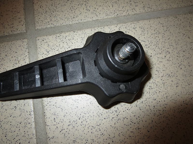

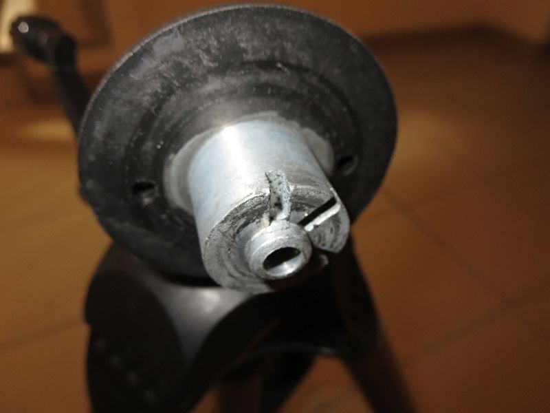

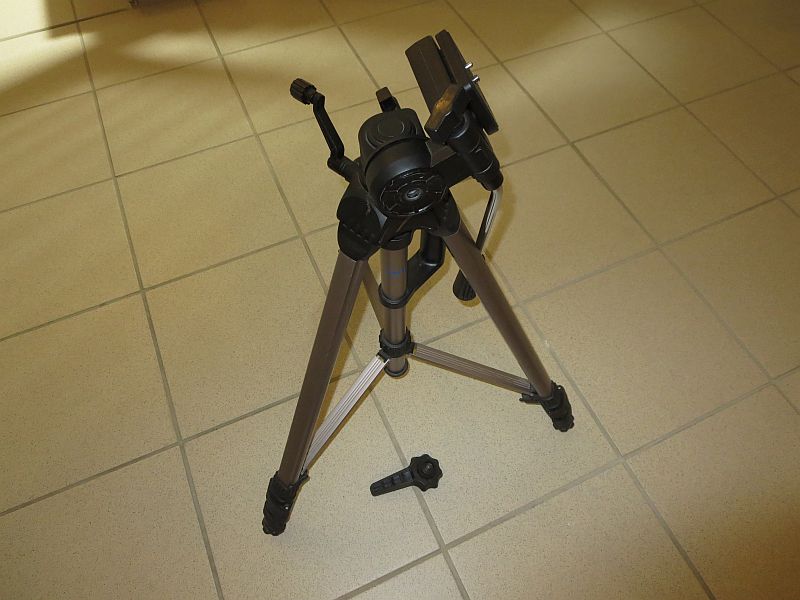

Verschenke ein gebrauchtes, aber (im Prinzip) sehr gut erhaltenes Foto-Stativ, siehe Fotos. Es ist allerdings reparaturbedürftig: der Hersteller hat geschlampt und den Neigungseinsteller aus billigem Druckgußmaterial hergestellt; dadurch ist nach einigem Gebrauch das Gewinde der Feststellschraube (sie sitzt in dem schwarzen Hebel, der separat auf dem Boden liegt) ausgefranst und die Neigung läßt sich nicht mehr feststellen. Wenn jemand mechanisch gut drauf ist und Zeit hat, kann er dies sicher leicht reparieren (ich habe leider überhaupt keine Zeit dafür); einige Werkzeuge muß er aber wohl haben. Übliche Konditionen (Versandkosten/DHL-Paketgebühr). Günter

Günter R. schrieb: > Foto-Stativ ? sieht eher aus wie ein Wackeldackel, richtige Cams würden das schon wackeln lassen wenn der Spiegel hochklappt. Für spiegellose oder Kompaktknipsen mag das reichen aber das reparieren? lohnt meinst die Arbeit nicht.

Günter R. schrieb: > Das Gewinde der Feststellschraube (sie sitzt in dem schwarzen Hebel, > der separat auf dem Boden liegt) ist ausgefranst Falls es sich dabei um das übliche Stativgewinde 1/4" handelt, Da gibts im Fotohandel 3/8" -> 1/4" Gewindebuchsen, die sich gut zur Reparatur eignen sollten.
