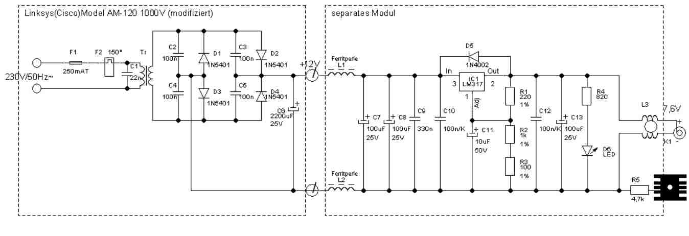

Philipp G. schrieb:
> Wer hat sich mit dem Thema auseinandergesetzt?
Ich benutze seit Jahren schon keine der originalen hitzköpfigen
Netzteile mehr. Ich nutze reparierte/ überholte alte, noch
aufschraubbare und mit Lüftungsschlitzen versehene Netzteile die
mindestens 1,5fach beim Strom überdimensioniert sind.
Das Trennen aller Geräte vom Netz über schaltbare Steckdosenleisten bei
Nichtnutzung kommt noch dazu. (Einschalter durch Wechselschalter
ersetzt, damit durch nachgerüstete Snubber über selbigem keine
Dreckseffekte in den Geräten entstehen.)
Was soll das bitte bewirken oder bringen? Aus ist Aus und Ein ist Ein,
und warum nun Um- oder Wechselschalter?
Der Snubber ist nun mal an und mal aus?
von mhh (Gast)

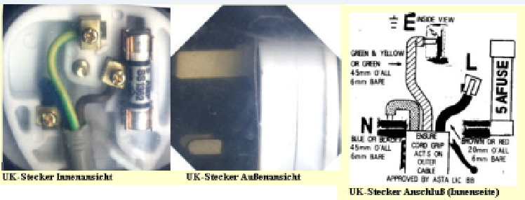

von Karl B. (gustav)
Karl B. schrieb:
> Und in England?
Haben die Stecker Schmelzsicherungen von 5 bzw. 13A und werden schon
lecker warm im Betrieb. So eine Steckdosenleiste - mit allen
Steckplätzen besetzt - ist fast schon Heizofenersatz.
Warum?
Weil die in der Unterverteilung oft "Nägel" statt Leitungsschutzschalter
haben. Da wollen die direkt vor dem Gerät eine Überstromabsicherung
haben.
Habe ich selbst gesehen.
ciao

Das ist so gewollt, in Großbritannien wird anders verkabelt.
Dort werden Steckdosen in Ringen verkabelt, die üblicherweise mit 30..32
A abgesichert sind.
https://en.wikipedia.org/wiki/Ring_circuit
Steckdosen haben üblicherweise Schalter, und Stecker enthalten zum
jeweiligen Geräteanschlusskabel passende Sicherungen.

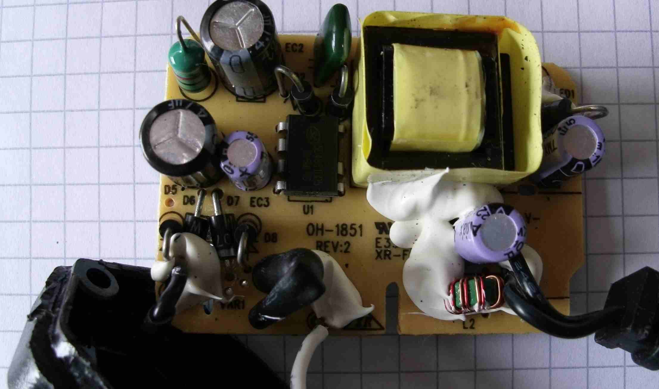

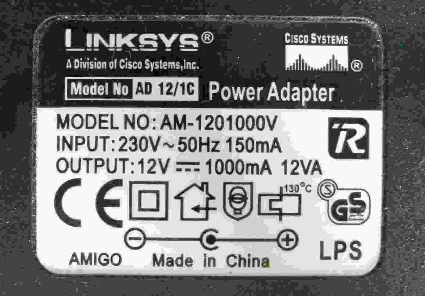

Soll ich 'mal ein "Kleinnetzteil" für Modems aufmachen und zeigen, was
da drin ist?
Philipp G. schrieb:
> Würde es was bringen die Netzteile sehr schwach abzusichern? Z.B
> 0.5A/230V F Sicherung?
Die haben "meistens" schon eine Schmelzsicherung drin. Die löst auch
aus, aber trotzdem ist vorher entweder ein Elko geplatzt oder Bauteile
auf der Leiterbahn abgekokelt.
Ein Beispiel:
Der Snubber-Widerstand am Ausgang ist für 1/10 Watt berechnet, der muss
aber mindestens 1 Watt aushalten. Serienfehler.
Neue Modems desselben Herstellers haben andere Netzteile. Die alten
dürfen laut Rundschreiben des Herstellers nicht wiederverwendet werden.

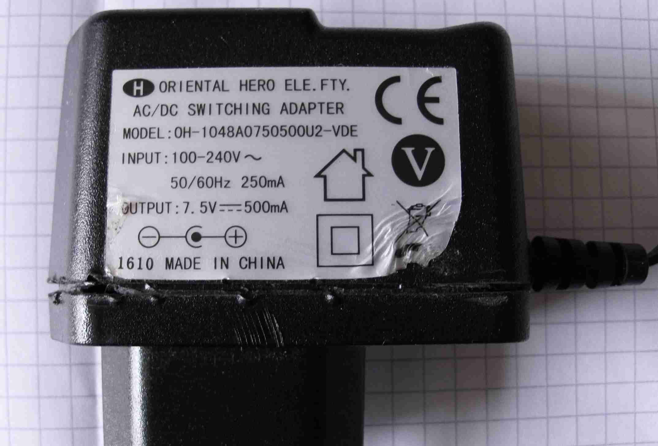

also ist das ein Widerstand oder eine Schmelzsicherung im
Schrumpfschlauch.
Konnte ich auf die Schnelle hier noch nicht austesten. Werde das alsbald
nachholen.
(Jedenfalls macht das Ding derartige Rundfunkstörungen, dass ich mich
für ein Trafonetzteil etc. etc. entschieden habe.
Nebenbei, möchte nur wissen, wo die den tollen weißen Kleister herhaben.
Ich suche schon jahrelang danach. Das "Kafuter" ist nicht dasselbe.)
ciao
gustav
P.S.: Ist das Originalnetzteil für ein Marken- DAB+-Radio
So sah das für das Kabelmodem auch aus. Das Modem hat auch ein anderes
Netzteil bekommen.
OK. Widerstand 10 Ohm - keine Schmelzsicherung, der VDR ist nicht
bestückt.
"Oriental Hero" klingt irgendwie ... wenig vertrauenerweckend.

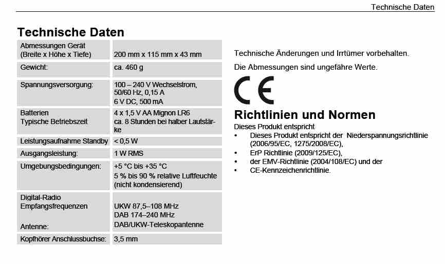

Rufus Τ. F. schrieb:
> Was ist ein "Marken"-Radio? Welche "Marke" war das?
Hi @Rufus, eine sehr bekannte Marke. Deswegen hatte ich mich auch für
dieses und kein anderes Gerät derselben Preisklasse entschieden.
Aus Abmahnungsverhinderungsgründen möchte ich den Herstellernamen hier
nicht nennen. Er könnten mir eventuell sonst geschäftsschädigendes
Verhalten vorwerfen.
Aus dem Beipackzettel wird aber die Konformität angegeben.
Hier noch Auszug aus meinem Schriftwechsel mit dem Hersteller.

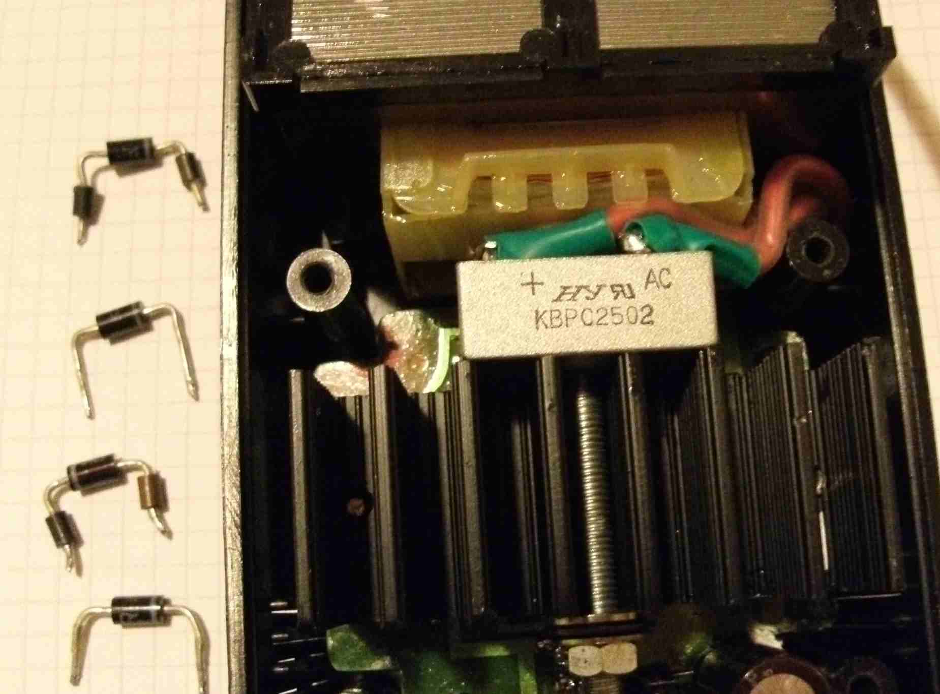

Um es kurz zu machen. Die Trafo-Netzteile werden zum Teil recyclet.
Dabei habe ich zum einen festgestellt, dass die Montagemöglichkeiten für
die Entstörkondensatoren zwar vornanden, diese aber in den meisten
Fällen nicht bestückt sind.
Ferner fand ich heraus, dass fast immer die Platinenteile, die sich in
direkter Nähe der Gleichrichterdioden befinden, angekokelt aussehen. Ein
Lieferant, darauf angeschrieben, meinte, er öffne nicht jedes Gehäuse,
müsse sich auf seinen Vorlieferanten verlassen können.
Ein Netzteil hatte ich dann völlig demontiert und neu aufgebaut.
Die neuen Dioden mit mehr als doppelten Strom als die originalen hatten
im Voll-Last-Falle bedingt durch den Wärmestau im Gehäuse eine
Temperatur von ca. 80 Grad Celsius. Habe dann die Dioden durch einen
Gleichrichterblock ersetzt, den ich an den Kühlkörper anschrauben
konnte.
Also, auch Trafo-Netzteile sind thermisch nicht ganz ohne.
Am besten genauer hinschauen und wenn möglich nachrüsten und testen.

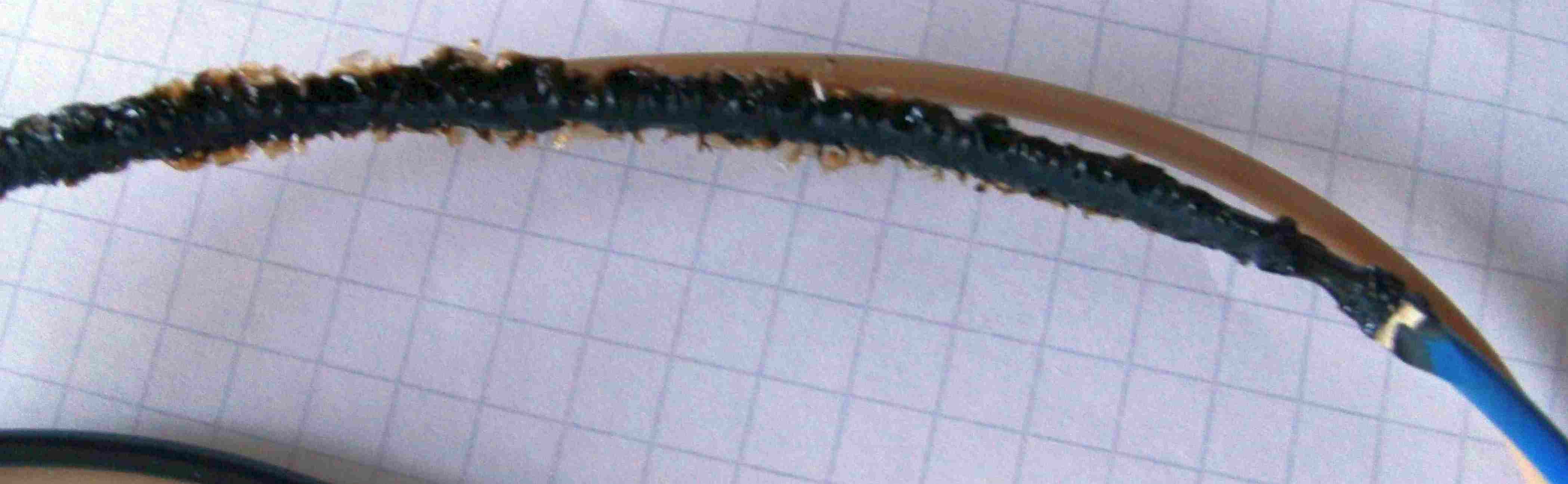

Und, weil wir gerade dabei sind:
Noch ein schönes Bildchen von einer Leuchtstofflampenkombination mit KV
und Draht ohne Silikonschlauch direkt neben der Drossel.
ciao
gustav

Weise ein Kleintrafo+Graetzbrücke+Ladekondensator+78xx in ein Netzteil
verwandeln lassen, welches weder HF-Müll noch Brandgefahr verursacht
(bei korrekter Auslegung).
Karl, warum so viel Aufwand für das Zusatznetzteil? Die Radios haben
allessamt ohnehin intern einen Spannungsregler 5V und 3,3V. Altes
Trafonetzteil mit 7,5V nehmen, die höhere Leerlaufspannung stört da
nicht.

OK, Bild war verlegt,
hab's aber zeitnah wiedergefunden.
Die Story:
Sollte eine 60W Leuchtstofflampe in einem Treppenhaus austauschen.
Merkte aber, dass da noch irgendein Kontaktfehler vorherrschen musste,
denn die neue Röhre lief auch nach Starteraustausch nicht.
Habe die Sache dann vollständig demontiert, und ein anderes Design kam
rein.
Mit "normalen" E-27-Fassungen und Energiespargedöns.

Das ist das andere Netzteil nicht das des Herstellers.
Es sind zwei Gehäuse, einmal der Trafo mit Gleichrichter und Siebelko,
dann das Gehäuse Marke Eigenbau mit dem Kühlkörper für den LM317,
zusammen hätte das nicht in das Trafogehäuse gepasst.
Übrigens, es gibt für diese Trafos zwei Versionen.
Die "Cisco" sind schon die qualitativ besseren, so wie ich das nach
Demontage (Aufsägen) feststellen konnte.
Die andere Variante trägt die Bezeichnung "Amigo"
Ist auch Trafonetzteil. Da fehlen nur die Bohrungen für die
Entstörkondensatoren. Sonst völlig baugleich.

Karl B. schrieb:
> nur für das mitgelieferte Netzteil, ja, ist schon geschehen.
Aha. Na, das kann dann kein ernstzunehmender "Markenhersteller" gewesen
sein. "Oriental Hero"? So etwas sieht man als Beipacknetzteil
irgendwelcher windigen China-Importe.
Könnte Deine Marke etwas à la "Dual", "Uher", "Grundig" oder "Hama"
gewesen sein?

Das ist Unfug. Schaltnetzteile sind nicht unsicherer oder gefährlicher
als die alten ineffizienten Trafonetzteile, auch wenn manche Anhänger
alter Technik das gerne verkünden.
Dein Hersteller wird nicht dazu gezwungen, No-Name-Ramsch obskurer
Hersteller wie "Oriental Hero" als Netzteil zu verwenden. Der kann
genausogut etwas von einem namhaften Importhersteller wie z.B. Meanwell
oder etwas eines deutschen Herstellers wie Friwo verwenden.
Das schaffen zigtausende anderer Hersteller auch, und nirgendwo brennt
deswegen etwas ab.

Interessant ist das "Datenblatt" was Karl/Gustav da gespostet hat.
Betriebszeit 8 (acht) Stunden mit einem Satz Alkali-Zellen :/
Passt ja zu meinen Erfahrungen, die ich im Monozellen-Thread (Offtopic)
geschrieben habe.
Schlimm genug, dass Marken-Namen wie Grundig oder Uher für
Grabbeltsichware unter 40.- Euro benutzt werden. Das tut nem alten RFT
wie mir in der Seele weh, der noch echte Geräte dieser Hersteller nutzt.

bleiben muss.)
Es ging um die Zulassungsbestimmungen für das "Inverkehrbringen".
Ohne EN-Normen geht es nicht.
https://de.wikipedia.org/wiki/%C3%96kodesign-Richtlinie
Dieses Produkt entspricht der Niederspannungsrichtlinie
(2006/95/EC, 1275/2008/EC),
ErP Richtlinie (2009/125/EC),
der EMV-Richtlinie (2004/108/EC) und der
CE-Kennzeichenrichtlinie.
