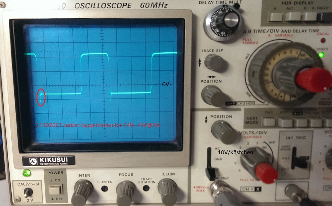

> Auch das stimmt nicht. Bis 1A kann der LT1076 nackt.
Zum einen ging es nicht um den 1076.
Zum anderen ging es um 3A bei 24 auf 5V. Da fließt der Strom nur 25% der
Zeit durch den Schaltransistor, aber 75% durch die Diode. Wenn am
Transistor 1V abfällt, an der Diode 0,5V, sind die Diodenverluste höher.

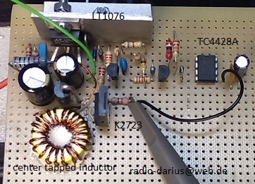

Griff in die Trickkiste:
Habe jetzt eine Drossel mit Mittelabgriff eingebaut.
40% Schalttransistor,  60% Diode.
Jetzt kann der LT1076 bis zu 3A.
Bis 2A ist der Wirkungsgrad nun deutlich besser,
genügt so. :-)
LG
old.
von Karl (Gast)
Das ist nett, wäre mir aber nix für Standardanwendungen. SMD Drosseln
mit Mittelanzapfung sind rar und selber wickeln ist bei SMD auch doof.

Der Trick mit dem Abgriff setzt natürlich voraus,
dass der Schaltausgang auch negativ werden darf.
Schdeb Daun schrieb:
> Man nimmt hierzu wohl häufig/besser sogar anderes als 1:1.
Ist ja im Applikationsbeispiel vom LT1078 so.
Das Datenblatt hier ist übrigens leider nicht lesbar.
Die Gefahr ist dann, dass die Streuinduktivität
so hoch wird, dass ich einen Snubber brauche.
Ich meine, der Abgriff soll keinen zusätzlichen
Bauteilaufwand erfordern.
Und ich brauche dann auch eine Strombegrenzung.
Inzwischen habe ich mich mit dem LT107X angefreundet.
UVLO über Vc geht ja wirklich simpel.
Ich muss mal probieren, ob ich einfachst über Vc auch ein
I-Limit hinbekomme. Der Pin ist beim 5-Pol TO220 nicht da.
Mal sehen was LTspice dazu meint.
Wenn das nicht klappt, bleibt es beim 1:1 Abgriff.

Ein Bild reiche ich noch nach:
Aus der W. schrieb:
> Nicht egal. Wenn Du wüsstest wie verlustig der Transistor
> schaltet …
Anbei das Oszillogramm an SW ohne die Mittelanzapfung.
Last: 2R7 @ 5V.
Beitrag "Re: Buck, Step Down-Converter, Abwärtswandler TO220 welches IC?"
LG
old.

von oldeurope O. (Gast)
Fanfaren bitte,
der Synchrongleichrichter tut seinen Dienst. :-)
Die Diode wird nicht mehr heiß und und die Elkos
daneben auch nicht. Jubileee.
Gerd E. schrieb:
> Willst Du da wirklich mehrere Opamps etc. um den Regler rumstricken oder
> wie willst Du das machen?
Zwei BC-Transistoren der FET zum Brücken der Diode und sein Treiber.
Gerd E. schrieb:
> Kannst Du vielleicht in einer Prinzipskizze zeigen wie das gehen soll?
Inzwischen arbeite ich mit LTspice. War mir eine große Hilfe
bei der Aktion. Ohne LTspice hätte ich dafür einige Monate
gebraucht. Mit zwei Tage!
Im Oszillogramm sieht man schön wie der FET die Diode brückt.
Ich habe vorne und hinten etwas Sicherheitsabstand gelassen,
auch das kann man gut sehen.
Der TastkopfGND ist nicht angeklemmt, daher die Schwinger an den
Flanken.
Aus der W. schrieb:
> Könnt Ihr mir da etwas in TO220 mit P-MOS und hohem
> Wirkungsgrad empfehlen?
Jetzt fehlt nur noch der P-MOSFET. Aber das mache ich beim
nächsten Aufbau. Mal sehen was LTspice dazu meint.
Dann brauche ich keinen Kühlkörper mehr, nichts wird heiß
und Amperes ohne Einschränkung.
LG
old.
Gerd E. schrieb:
> Z.B. im lückenden Betrieb wird Dir der FET Deinen Ausgangs-C gnadenlos
> entladen.
Mal davon abgesehen das diese Aussage ja bewiesenermaßen
falsch ist:
Es ist besser den lückenden Betrieb zu unterbinden.
Letztendlich hat man dann einen d-amp mit einem
Offest am Eingang über den man die Ausgangsspannung
definiert. Die Gegenkopplung regelt die Ausgangsspannung.
Also kann man sich auch in der Richtung umsehen.
LG

Peter D. schrieb:
> Bei kleinen Spannungen sind die Diodenverluste an größten.
> Daher haben moderne Schaltregler keine Diode mehr, sondern einen 2. FET.
So soll es sein.
Mit der PMOS-NMOS Halbbrücke hinter dem IC
(zur Zeit LT1076) habe ich einen unschlagbaren
Wirkungsgrad.
Dann genügt auch ein Regler im DIP-Gehäuse
als Impulszentrale oder ein diskreter MV.
Damit hat sich die Suche hier für mich erledigt.
LG
old.
