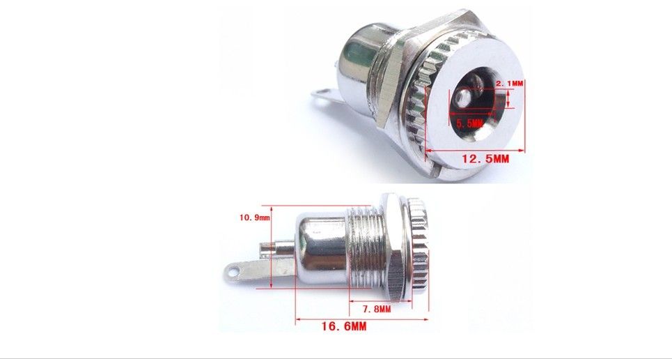

BTW, kann mir jemand eine Quelle für zuverlässige lötbare/quetschbare
Hohlkupplungen empfehlen? 5,5 mm Stecker-Außendurchmesser, 2,1 mm
Mittelstift, robust, möglichst inneres Metallgehäuse, vergoldete
Kontakte.
Wie heißt sowas auf englisch?
DC Barrel Coupler? Male oder female?
von hinz (Gast)

von Dieter S. (nirwana)
Ich meinte "zuverlässige lötbare/quetschbare Hohlkupplungen", so wie
diese:
https://www.dhresource.com/albu_380444848_00-1.0x0/high-quality-200pcs-5-5mm-x-2-1mm-dc-power.jpg
