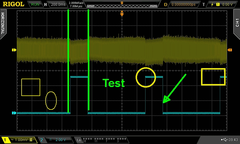

Thorsten schrieb: > Irafanview kann keine Text, keine Kreis und kein garnichts. > PaintNET, wenn schon. Irfanview kann Text, kann Symbole, kann Kreise, Rechtecke, Linien, Pfeile usw in variabler Größe und allen Farben des Regenbogens. Es kann schärfen, Gammakorrektur, kann Bildausschnitte, kann Auflösung und Größe ändern und vieles mehr. Alle meine Fotos hier im Forum sind damit entstanden, wo es sein musste natürlich bearbeitet. (naja, fast alle) Einfach mal installieren und probieren. Einen blöden Beitrag kannst Du dann nochmal schreiben ;-) Old-Papa Update: hier ein Test mit extra dicken Strichen ;-)

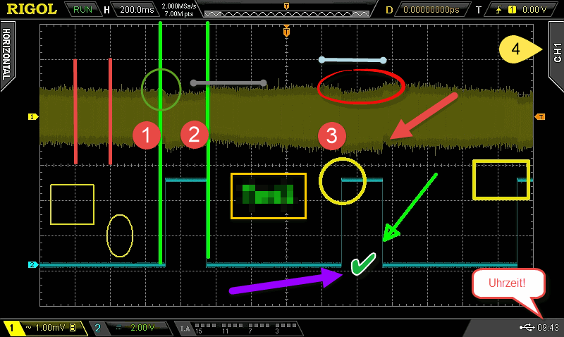

Schau Dir mal SnagIt an, von TechSmith. Das ist ein recht gutes Bild- und Video Capture Tool mit einem zusätzlichen Editor, mit dem man auch Markierungen/Texte etc. einfach hinzufügen kann... ...kostet aber
Ich werf auch mal paint.net in den Raum. Das ist nicht so mächtig wie Gimp oder Photoshop, dafür aber auch einfacher zu erlernen. Kann dann aber auch Layer und Co. (Wie konnte ich früher nur ohne Layer auskommen ^^)
Nachtrag: Hier noch eine SnagIt Demo auf Basis von Old-Papas Screenshot...

Achim K. schrieb: > Nachtrag: Hier noch eine SnagIt Demo auf Basis von Old-Papas > Screenshot... Sieht gut aus! Muss ich mal anschauen. Old-Papa
...ist mit Version 11 gemacht, also nicht gerade die Aktuellste...

tom tomato schrieb: > Dein Text ist dann aber im Bild verewigt oder? Du schmierst direkt ins Bild. Mehr als Undo is nich. PS: Das Positionieren von zB. Ellipsen, ist arg gewöhnungsbedürftig und erfordert Übung. :)
