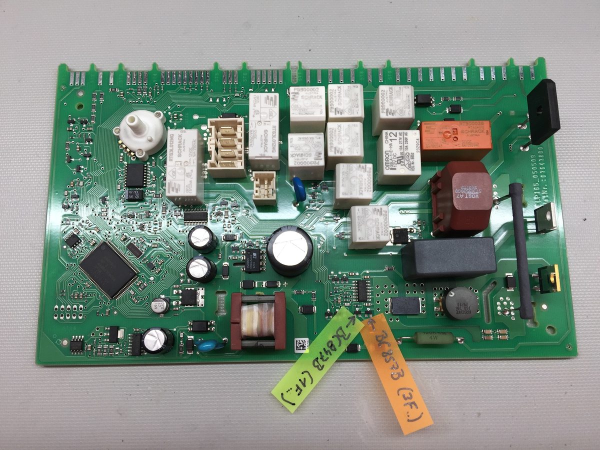

Hallo liebe Forianer und Leidensgenossen, das ist mein erster Post hier und ich möchte nun in mehreren Beiträgen detailliert meine erst Leidens- und dann Erfolgsgeschichte mit meiner defekten Miele Waschmaschine beschreiben - in der Hoffnung dass ähnlich Leidgeprüfte ebenso wie ich ihre teure Miele Waschmaschine reparieren und weiter benutzen können. So fing es an: Unmittelbar nach unserem Urlaub (wann sonst) sollte der Wäscheberg angegangen werden. Also schwupps Wäsche rein und los. Nach einigen Minuten rief meine Frau: Du die Waschmaschine schaltet sich ab. Ich: Dann mach sie wieder an. Dann: Jetzt läuft sie ganz schnell hoch und schaltet dann ab mit Fehler F50. Mmm - jetzt musste ich doch mal hin zur Maschine und siehe da - es stimmte. Maschine an - Programm wählen - Start drücken: Maschine rennt wie wildgeworden hoch (wie schleudern) dann allgemeiner Antriebsfehler Fehler F 50. Was tun? Die Maschine ist knapp 8 Jahre alt (kein Alter für eine Miele, die sollte 20 Jahre halten). Also ran ans Telefon und Miele Service angerufen. 3 Tage später sollte er vorbeikommen... Nächster Teil: Der Miele Service

Fortetzung: Der Miele Service Also kam der Servicemann, stellte den Fehler fest und schraubte den Deckel ab. Ich stand neugierig dabei und schaute ihm zu, auch, um zu sehen, wie es geht. Also Deckel ab: Das geht ganz einfach: Seitlich vorne am Deckel sind zwei kleine Kunststoffabdeckungen. Die vorsichtig mit kleinem Schraubendreher abhebeln und die darunter liegende Schraube mit Torx Antrieb vollständig lösen. Dann kann der Deckel abgenommen werden. Der (sehr nette) Servicemann prüfte sodann mit einem speziellen Messgerät die elektrische Sicherheit (muss er wohl machen) - alles ok. Dann maß er den Motor von der Platine aus, auch dieser war wohl ok. Dann konnte es nur die Hauptplatine sein. Diese hatte er dabei - der Austausch sollte alles in allem mit dem Serviceeinsatz (Achtung!) knappe 500€ kosten. 500 EURO! Ich dachte, ich hätte mich verhört. Die Maschine hatte vor knapp 8 Jahren 1.100€ gekostet. Und jetzt noch mal knapp die Hälfte des Neupreises! Ich fragte ihn, (freundlich, aber ehrlich entsetzt) ob das sein Erst wäre und was denn mit der sprichwörtlichen Miele Qualität wäre und und und. Bis 250€ wäre ich ja bereit zu investieren aber nicht mehr. Außerdem bekommt man für 500€ eine nagelneue Bosch oder Siemens Waschmaschine. Aber ist das nachhaltig? Die Miele sieht wie neu aus - innen und außen. Schlussendlich erklärte er sich bereit, mit dem Stammhaus zwecks Kulanz zu telefonieren. Also ging er in sein Auto und kam nach einigen Minuten zurück und meinte im Stammhaus sei man der Meinung, dass eine knapp 8 Jahre alte Waschmaschine keine Kulanz mehr bekäme - PENG!!! Das saß. Ich erkläre ihm, dass ich ab sofort vom Miele Fan zum Miele Hasser mutiert wäre und ich nie mehr im Leben ein Miele Produkt anfassen werde und auch allen, die ich kenne, davon abraten würde. Das nahm er zu Kenntnis (er kann ja auch nix dafür) und fragte was ich wollte. Ich sagte ihm dass er die Maschine nicht reparieren solle. Ich würde selbst nachschauen und im Zweifelsfall einfach eine neue kaufen - aber keine Miele!!! Also schraubte er die Maschine zu, ich musste einiges unterschreiben und bekam dann auch sofort die Rechnung für den erfolglosen Serviceeinsatz: 137,56 € ! Nächster Teil: Selbst ist der (Elektronik) Mann
Andi schrieb: > ich möchte nun in mehreren Beiträgen detailliert meine erst Leidens- und > dann Erfolgsgeschichte mit meiner defekten Miele Waschmaschine > beschreiben Netflix ist heute abgesagt. Ich hol mir schon mal Popcorn für das Drama in mehreren Akten. Hoffentlich ist auch ein handfester Ehekrach dabei! Ernsthaft: schreib einfach kurz, wie du das Ding wieder repariert hast, das bringt vielleicht wirklich jemanden etwas.
Mein Problem: Bei uns ist neulich die Dichtlippe defekt gewesen - Maschine 1 Jahr alt. Ich hab's gar nicht versucht mit der Garantie->Sieht nach stumpfer Gewalteinwirkung aus, vll. hat sich mal was verklemmt oder so.War eine Beko. Meine Lösung: Über e..y.Kleinanzeigen eine Übergangslösung hergestellt für 50€. Glaube, die behalte ich auch. Ob ich mal dazu komme, die Lippe zu wechseln, weiss ich nicht. Ich kaufe schon gar nicht mehr die Premium Marken, da das meist so oder so ähnlich endet. Sollen die Ihren Rotz behalten. Nachhaltigkeit ist mir persönlich inzwischen sch...ssegal. Glaube, jeder hier im Forum kann solche oder so eine ähnliche Leidensgeschichte auspacken(oder gleich mehrere;-))
Nächster Teil: Selbst ist der (Elektronik) Mann Vorab: Ich schreibe das hier in diesem Forum, weil ein anderer Tread sich zum selben Thema auslässt, nur leider nicht zu einem erfolgreichen Ende kommt. Und jetzt wirds auch elektronisch - und ein Mikrocontroller ist auch drin :-) Und wem mein Schreibstil nicht gefällt - lies was anderes (oder wird der Speicherplatz knapp). Und noch etwas: Jeder, der an der Waschmaschine schraubt, tut das auf eigene Gefahr. Er/Sie sollte wissen, was er(sie) tut oder es im Zweifelsfall lieber sein lassen. Meine Beiträge sind nach bestem Wissen und Gewissen erstellt, ich übernehme keine Gewähr für deren Richtigkeit. So also weiter. Der Servicemann ist weg, Stecker aus der Steckdose ziehen, Wasserhahn zudrehen, Deckel ab. Rechts steckt die Hauptplatine. Da gehen die vielen Leitungen hin. Die muss raus. Schritt 1: Den Gummischlauch vorsichtig vom Drucksensor abziehen Schritt 2: Die zwei Stecker zwischen den hellen Relais abziehen Schritt 3: Alle Platinenstecker abziehen. Diese sind allerdings durch Plastikzungen gesichert. Deshalb mit einem kleinen Schraubendreher die Plastikzungen vor dem jeweiligen Stecker leicht herunterdrücken und die Stecker abziehen. Schritt 4: Jetzt den Platinenhalter entfernen. Hierzu die seitlichen Plastiknasen nacheinander etwas seitlich wegdrücken und den Platinenhalter nach oben wegdrücken. Dieser kann jetzt entfernt werden und die Platine kann entnommen werden. Der Hauptverdächtige ist der Leistungstransistor, der auf dem Kühlblech montiert ist (3-Beiner) Steht drauf: G4BC30W, Ist ein IGBT mit vollständiger Bezeichnung IRG4BC30W. Der muss raus. Dafür die Klammern aller 3 Leistungshalbleiter (Transistor, Diode, Gleichrichter) entfernen. Die zwei Silikonplättchen hinter Transistor und Diode entfernen und aufheben. Jetzt mit einer Zange die Laschen des Kühlkörpers auf der Platinenunterseite geradebiegen und Kühlkörper entfernen. Da der Transistor kompletten Durchgang hat könnte auch die Ansteuerschaltung was abgekriegt haben. Deshalb habe ich noch die zwei SMD-Ansteuertransistoren ausfindig gemacht (siehe Bild). Es ist einer mit der Kennung 1F...(BC 847B, Typ NPN) und 3F...(BC857B Typ PNP). Außerdem habe ich mir überlegt, alle Leistungshalbleiter am Kühlkörper vorsorglich auszutauschen, also auch die Diode U1560 und den Gleichrichter GBU806. So nun muss ich die Bauteile beschaffen - und dort gibt es sie: Reichelt: Diode MUR 1560 für 0,79€ (Versandkosten ca. 5€) Pollin: SMD BC 847B 10Stck für 0,50€, SMD BC 857B 10 Stck für 0,30€, Transistor IRG4BC30WPBF für 2,65€, Gleichrichter GBU806 für 0,44€, Wärmeleitpaste Tube 7g für 1,30€, Versandkosten 4,95€ 2 Tage später war alles da. Rasch alles getauscht und zusammengebaut. Dabei zur Sicherheit je ein Tröpfchen Wärmeleitpaste auf beide Seiten der Silikonplättchen gegeben sowie auf die Rückseite des Gleichrichters. Platine eingebaut und siehe da - Waschmaschine läuft an, zieht Wasser, fängt an Programm abzuarbeiteten und - geht wieder aus. Mist. Nochmal angemacht - das gleich Spiel. Der Fehler F50 ist weg dafür schaltet sich die Maschine nach kurzer Zeit (1-2 min) von selbst ab. Nächster Teil morgen: Dranbleiben, 2. Reparatur und Hurra! (jetzt muss ich den Deckel meiner Miele zuschrauben, da sie das erste Programm (Test) nach der 2. Reparatur erfolgreich durchlaufen hat.)

Fortstzung und Schluss: Dranbleiben, 2. Reparatur und Hurra! Also - zumindest ein Teilerfolg. Machine verhält sich wieder vernünftig, geht nur einfach aus. Woran mag das liegen. Ein wenig das Internet bemüht und siehe da, ein neuer Verdächtiger taucht auf: Der Schaltregler TNY 278 GN. Aber kann der das sein? Er erzeugt doch die Kleinspannung und die ist nach dem Einschalten ja da - zumindest für einige Minuten? Jetzt mal einen Blick aufs Datenblatt geworfen und siehe da, es gibt eine "State machine" für dieses Bauteil auf einem Datenblatt. Und dort findet man, dass der Baustein eine eigene Temperaturüberwachung hat und wenn diese zu hoch wird (ich glaube 150 Grad), dann geht dieser Bursche einfach in den Off-Zustand. Das könnte es sein. Aber warum wird die Temeratur zu hoch? Liegt der Fehler im Bauteil selbst oder wird z.B. woanders zu viel Strom gezogen? Na was solls - ein Reparaturversuch ist noch drin. Also flugs Platine raus, Kühlkörper ab und Bauteil gesucht. Sieht aus wie ein 8-Pin DIL Baustein, dem ein Bein fehlt, ist aber ein SMD Typ (dem auch ein Bein fehlt). Ist also ein relativ großes SMD IC, dicht daneben ist ein 47uF/400V Elko (RM 7,5, stehend), der auch mit getauscht werden sollte; außerdem steht er im Weg, wenn man das IC wechseln möchte. Jetzt müssen die Bauteile her. Natürlich (Murphy) bekommt man den Schaltregeler nicht bei den "üblich Verdächtigen" sondern muss googeln. Bestellt habe ich ihn bei Distrelec für netto 1,57€ nebst dem Elko für netto 1,45€ (netto=zzgl. MWSt) Der Hammer waren die Versandkosten von 10€, die ich dadurch vermieden habe noch etwas zusätzlich zu kaufen, da ab 50€ kostenfrei geliefert wird. Letzten Sonntag bestellt, am Dienstag waren die Teile da. In der Zwischenzeit musste ich noch meine Frau davon abhalten, eine neue Siemens Waschmaschine (Testurteil: gut) zu bestellen, die es gerade günstig für 415€ in irgendeinem Webshop gab. Wir einigten uns auf den allerletzten Repararurversuch. Also flugs den Elko rausgelötet und dem IC die Beinchen abgeschnitten. Dann die einzelnen Pads mittels Unterdruck-Handpumpe vom überschüssigen Lot befreit; dabei ein Pad mit abgerissen. SCHEI$$E!!!. Was nun? Wo führte das hin. Und siehe da, die Pins auf der einen Seite sind alle miteinander verbunden. Kann das sein? Ein Blick ins Datenblatt zeigt: Ja. Es sind alles auch intern miteinander verbundene Source-Pins des internen MOSFETs. Also alles halb so wild. Und noch etwas zeigt das Datenblatt. Diese vier PINs dienen auch der Wärmeableitung und sollten layoutmäßig mit viel Platinen-Kupferfläche bedacht werden. Daran kann ich mich bei der Miele Platine nicht erinnern. Sollte hier vielleicht eine Design Schwachstelle vorliegen? Also neues IC draufgelötet und zur Sicherheit die vier Source Pins (Pins 5-8) mit etwas Draht alle von oben verlötet und somit durchverbunden. Wer es ganz 100%tig mache will, kann dem IC einen eigenen Kühlkörper spendieren, wenn es sowas überhaupt gibt. Jetzt alles zusammengebaut und - Maschine läuft. Ein Programm zum Test leer durchlaufen gelassen - läuft. Hurra! Zum Schluss noch zwei Anmerkungen. 1. Wenn sich die Maschine gar nicht mehr einschalten lässt, kann der TNY komplett tot sein. Oder er hat sogar sein Gehäuse gesprengt. In diesen Fällen auch den Zementwiderstand (Ich glaube 180 Ohm) und die damit in Reihe geschalteten SMD Dioden messen und ggfs. mit austauschen. 2. Kostenfazit: Bauteile getauscht im Wert von 8,88€, Versandkosten 20€, insgesamt 28,88€. Das hat sich gelohnt - für uns und die Umwelt. Win-Win. Wünsche allen ähnlich Leidgeprüften viel Erfolg und Spass (wenn es nachher funktioniert).
Andi schrieb: > TNY 278 GN Diese Schaltregler wurden in sehr vielen Geräten etabliert, um den Konsum aufrecht zu halten. Beitrag "Schaltnetzteil defekt? Wäschetrockner AEG Electrolux"

Andi schrieb: > 2. Kostenfazit: Bauteile getauscht im Wert von 8,88€, Versandkosten 20€, > insgesamt 28,88€. Das hat sich gelohnt - für uns und die Umwelt. > Win-Win. Die tausenden sinnlos verschwendeten Buchstaben in diesem Roman vermiesen zumindest die Umweltbilanz wieder. wendelsberg

Hatte kürzlich einen ähnlichen "Patienten" aus der Verwandschaft auf dem Tisch. Da der TNY nicht sichtbar defekt (geplatzt) war und ich keine Lust auf eine längere Fehlersuche (auch unlustig ohne die zugehörige Wama) hatte, habe ich die Platine einfach zu Elektro Schulte bzw. dem Junior in Geseke geschickt. Jan Hendrik Schulte Amtsstr. 12 59590 Geseke Deutschland PCB war 2 Tage später repariert (TNY getauscht, keine Ahnung ob sonst noch etwas gemacht wurde) wieder da, Maschine läuft, Verwandschaft glücklich. Für 79€ brutto. Für die 79€ KANN man das sicherlich auch selbst machen. Aber mit Kühlkörper abbauen, Fehlersuche, Teile bestellen und tauschen, testen etc. ist man da leicht eine Weile beschäftigt. Für jemanden, der beruflich genug andere elektronische Basteleien an den Hacken hat, scheint mir das ein ganz gutes Angebot zu sein. Nein, ich bin mit dem Herrn Schulte weder verwandt noch verschwägert, sondern lediglich ein zufriedener Kunde! PS: Das ist auch der Typ, der die Reparatur bei eBay anbietet... https://www.ebay.de/itm/Reparatur-Ihrer-Miele-Elektronik-Platine-Steuerung-ELP165-z-B-W5000-W5821/292631686300?hash=item4422352c9c:g:otgAAOSwMVFXIGtZ
Andi schrieb: > Sieht aus wie ein 8-Pin DIL Baustein, dem ein Bein fehlt, ist aber ein > SMD Typ (dem auch ein Bein fehlt). Invaliden, wohin man sieht. Das sind aber die Einzigen, die noch arbeiten. :)
Habe ich auch gesehen. Hatte da allerdings schon den Kühlkörper demontiert und da ich nicht sicher war, ob er das so akzeptiert, hatte ich ihm eine Mail mit mit einer diesbezüglich Frage gestellt. Leider ohne Antwort. Deshalb hab ich selber weitergemacht. Aber ja, die 79€ für die Reparatur der Platine mit Test und Garantie sind auch sehr ok.
Andi schrieb: > Hatte da allerdings schon den Kühlkörper > demontiert und da ich nicht sicher war, ob er das so akzeptiert, hatte > ich ihm eine Mail mit mit einer diesbezüglich Frage gestellt. Leider > ohne Antwort. Ja, es gibt da diesen Satz in dem eBay-Angebot, aber ich glaube kaum, dass das ein echtes Hindernis gewesen wäre... Der wird inzwischen recht gut wissen, was er für sein Geld messen und tauschen muss. Per Telefon war er übrigens zu erreichen und hat sogar direkt geantwortet ;)

Andi schrieb: > Dann maß er den Motor von der Platine aus, auch dieser war wohl ok. Dann > konnte es nur die Hauptplatine sein. Diese hatte er dabei - der > Austausch sollte alles in allem mit dem Serviceeinsatz (Achtung!) knappe > 500€ kosten. 500 EURO! Ist wie bei einem modernen TV, der heute aus 3 Teilen besteht: Display, Elektronik, Netzteil. Display defekt -> Mülleimer Elektronik defekt -> Mülleimer Netzteil defekt -> kann man evtl. für viel Geld tauschen* *: wobei das neue Netzteil möglicherweise schnell wieder hops geht, deshalb doch lieber -> Mülleimer. Andi schrieb: > im Stammhaus sei man der Meinung, dass eine knapp 8 Jahre alte > Waschmaschine keine Kulanz mehr bekäme ... Ob sich die bekannte Firma für Waschmaschinen damit einen Gefallen tut, wird die Zukunft zeigen. Wenn ich eine hochwertige Maschine nach 8 Jahren wegen einem Ausfall eines zwofuffzig-Teiles auf den Müll kicken kann, dann kann ich mir auch eine Billigmöhre aus dem Blödmarkt kaufen. Die darf dann schon nach 4 Jahren auf den Müll, weil sie nur halb so viel kostet. Nachhaltig ginge anders, ist aber von finsteren Mächten nicht gewollt.
Hier sind nur zwei Platinen verbaut. Die Bedien- und Anzeigeplatine und die Hauptplatine. Hier ist alles drauf - Schaltnetzteil Mikrocontroller - Relais - Motorsteuerung. Alle sonstigen Sensoren und Aktoren sind ebenfalls hier versammelt.

Andi schrieb: > TNY 278 GN Temperaturüberwachung > Fehler im Bauteil? Es wäre durchaus denkbar, dass das Design der PI-Chips fehleranfällig ist. Schon vor einigen Jahren stellte ich die gleichen Symptome bei einem TOP221GN (interessanterweise ebenfalls eine Miele WaMa) fest. Ein an den Drain-Anschlüssen angebrachtes Typ K Thermoelement zeigte keine nennenswerte Temperaturüberhöhung an, während die Zeit bis zum Abschalten nur von der Eingangsspannung (über Stelltrenntrafo) abhing - ca. 90Vp >1h; ab 160Vp < 3s. Ansonsten sahen die Oszi-Bilder der einzelnen Betriebszustände wie aus dem Datenblatt kopiert aus. Daher vemute ich ein Isolationsproblem, wobei ein Leckstrom den Übertemperaturkreis stört.
Andi schrieb: > Da braucht’s nur einige Bauteile und etwas Löterfahrung. Wenn man weiß, was defekt ist und man die Teile herbekommt, sieht das Ganze etwas anders aus. I.d.R. wird auf Verdacht irgendwas getauscht, was nach meinen Beobachtungen zu 95% in die Hose geht. Da kann ich gleich Lotto spielen. Manfred schrieb: > Ob die Maschine von Andi ein "hochwertiges Gerät" ist, liegt im Auge des > Betrachters. Dann nennen wir es eben das kleinste Übel. Nebenbei: Gibt es im Bereich WaMa/Spüler was besseres wie Miele?
Andi schrieb: > Diese vier PINs dienen auch der Wärmeableitung und sollten layoutmäßig > mit viel Platinen-Kupferfläche bedacht werden. Daran kann ich mich bei > der Miele Platine nicht erinnern. Sollte hier vielleicht eine Design > Schwachstelle vorliegen? Wenn man es böse ausdrücken möchte, konnte man es wohl auch sollbruchstelle nennen. Das mit der hauptplatine hatte ein nachbar auch schon, 1 jahr nach garantieende..

Andi schrieb: > Selbst ist der (Elektronik) Mann... Was mich interessieren würde. Was für ein uC ist da drauf? Mich interessiert das weil ich nicht von dem Eindruck los komme, daß die Steuerleiterplatte scheinbar eine nicht-deutsche Entwicklung ist. Ich vermute, daß die Platine in Asien nach deutschem Pflichtenheft Vorgaben realisiert worden ist. Der uC sieht sehr wegen der unsymmetrischen Pinanordnung eigentlich "asiatisch" aus. Wo die FW herkommt ist natürlich unmöglich zu sagen. Ist da zufällig eine "Made in..." Angabe drauf? Wäre eigentlich bedauerlich wenn da wieder mal auch rechtsmäßige Europäische Ingenieurarbeit ins Ausland abgeschoben worden wäre. Eigentlich schade, daß Selbstreparatur wegen mangelnder Service Unterlagen einem immer so schwer gemacht wird. Wie Andys Beispiel und Geschichte zeigt, ist Reparatur in vielen Fällen möglich. Nur muß man wegen Fehlender Unterlagen unnötige extra Zeit investieren. Ich nahm vor ein paar Wochen eine amerikanisch hergestellte WAMA (Whirlpool) auseinander. Die LP wurde in China hergestellt. Hat allerdings einen F0 STM32 als uC. Also keinen NEC oder Samsung. Qualität der Leiterplatte und Komponenten war allerdings exzellent. Auch war sie komplett gegen Feuchtigkeit abgesiegelt. Dort wurde übrigens ein TRIAC für die Motorsteuerung eingesetzt. Es hatte auch ein 5V Schaltnetzteil mit primärseitiger Trennung drauf.
Gerhard O. schrieb: > Der uC sieht sehr wegen der unsymmetrischen > Pinanordnung eigentlich "asiatisch" aus. Meinst du das wegen der rechteckigen und nicht quadratischen Form, oder wegen dem, was/wie an den Controller angeschlossen ist?
Safari schrieb: > Gerhard O. schrieb: >> Der uC sieht sehr wegen der unsymmetrischen >> Pinanordnung eigentlich "asiatisch" aus. > Meinst du das wegen der rechteckigen und nicht quadratischen Form, oder > wegen dem, was/wie an den Controller angeschlossen ist? Wegen der rechteckigen Form. Das sieht man eher bei asiatischen Firmen. Leider konnte ich auf dem Bild die Bezeichnug nicht erkennen. Ich möchte betonen, daß mich das nur rein technisch interessiert.
dunno.. schrieb: > Wenn man es böse ausdrücken möchte, konnte man es wohl auch > sollbruchstelle nennen. Ich komme beruflich aus einem anderen Bereich, wo auch Fehler in großer Menge auftreten, die niemals beabsichtigt waren. Sie sind auf eine ungeschickte Entwicklung und nicht beherrschte Fertigung zurück zu führen. Hat man fünfstellige Mengen am Markt, muß man da leider durch! Einer Marke wie Miele kreide ich jetzt negativ an, wie sie damit umgeht: Eine Reparatur für 220 Euro incl. Serviceeinsatz und der Kunde würde es akzeptieren, 500 Euro bedeuten, dass man den Kunden nicht halten will.
Habe den uC leider nicht separat fotografiert und auf meinen vorhandenen Bildern kann man die Bezeichnung nicht lesen. Bis 250€ Reparaturkosten hätte ich auch akzeptiert. Mit „Soest“ meinte ich Elektro Schulte in Geseke, der die Platine für 79€ repariert.
Habe den uC leider nicht separat fotografiert und auf meinen vorhandenen Bildern kann man die Bezeichnung nicht lesen. Bis 250€ Reparaturkosten hätte ich auch akzeptiert. Mit „Soest“ meinte ich den Herrn Schulte in Geseke, der die Platine für 79€ repariert. Auf der Platine ist ein Aufdruck wie „Miele Electronics“. Wird die Elektronik Division von Miele sein oder sogar ein eigenes Profit center. Das heißt aber noch nicht, dass die Platine in D entwickelt und hergestellt wurde. Ist das denn für die Qualität irgendwie entscheidend?
Andi schrieb: > Habe den uC leider nicht separat fotografiert und auf meinen > vorhandenen > Bildern kann man die Bezeichnung nicht lesen. > > Bis 250€ Reparaturkosten hätte ich auch akzeptiert. > > Mit „Soest“ meinte ich den Herrn Schulte in Geseke, der die Platine für > 79€ repariert. > > Auf der Platine ist ein Aufdruck wie „Miele Electronics“. Wird die > Elektronik Division von Miele sein oder sogar ein eigenes Profit center. > Das heißt aber noch nicht, dass die Platine in D entwickelt und > hergestellt wurde. Ist das denn für die Qualität irgendwie entscheidend? Überhaupt nicht. Es kommt darauf an wieviel Qualität die Firma in das Produkt investieren will. Auch gute Qualität der Hardware kann Design Fehler haben. Das ist eben Glücksache wieviel Erfahrung und Gründlichkeit die Entwickler reinsteckten. Bei meiner steht drauf "Made in China". Hat aber auch einen Whirlpool Aufdruck. Wie schon bemerkt ist die Qualität industriell vergleichbar und sehr sauber bestückt und verarbeitet. Ich glaube auch nicht, daß mit der Elektronik irgendwas falsch war. Da gibt es absolut nichts daran auszusetzen. Interessanterweise werkelt auf der ein STM32F050. Schon ein Ding einen 32-Bit uC für eine WAMA zu verwenden. Ein 8-Bitter würde hier eigentlich höchstwahrscheinlich auch reichen. Das Problem mit der Maschine war ja übrigens mechanischer Natur. Die mechanische Umschaltung des Getriebes zwischen Waschen und Schleudern war defekt und mein Nachbar wollte sie aber nicht reparieren. So erlaubte er mir die Maschine aus persönlichen Interesse zu schlachten. Es ist das erste Mal, daß ich Gelegenheit hatte eine moderne Maschine zu inspizieren. Die WAMA war angeblich nur 4-5 Jahre alt. Allerdings ein Billig Modell. Ich hätte sie mir trotzdem repariert. Ich habe die Elektronik nachher im Labor in Betrieb genommen und sie hatte versucht die Maschine blind zu steuern bis es Fehler Codes gegeben hatte.

An die TNY2xx ICs löte ich mittlerweile oft eine kleine Kühlfahne mit ran, vor allem, wenn es die dickeren sind (TNY280 etc.). Findet man öfter mal in den LED Strahlern für Werkstätten/Baugewerbe. Die vier Pins auf einer Seite sind da ein guter Lötpunkt.
Hm, also alleine die Schuld bei den Herstellern zu suchen ist ein wenig zu kurz gedacht! Die Konsumenten sind nicht ganz unschuldig an der Sache! Zum einen gibt es viele Geräte die nach ein paar Jahren ersetzt werden, weil diese nicht mehr modern und hip sind. Warum sollte hier der Hersteller hochwertige Bauteile verbauen, wenn es eh nach ein paar Jahren ersetzt wird. Die User in diesen Forum sind hier leider ein wenig in der Unterzahl. Zum anderen ist der Konsument auch ziemlich faul, die ganze Standbygeschichte kommt nur aus Bequemlichkeit, und da läppert sich doch einiges zusammen. Dass das eigentlich im Gesamtbild nur Peanuts sind interessiert nicht hier nicht da sich sowas prima als Vorzeigemassnahme in der Politik eignet. Zum einen schaden die Energiesparmaßnahmen der Wirtschaft nicht wirklich und zum anderen ist hier die gesellschaftliche Akzeptanz relativ hoch, wer will sich gerne vorwerfen lassen, dass er Energie verschwendet. Dieser Sache verdanken wir dann so tolle Sachen wie die Energiesparlampe oder z.B. die komische Schaltung in Yamaha Verstärkern wo der Verstärker wegen eines kleinen Kondensators im Netzteil sich nicht mehr einschalten lässt! Meine Geräte werden bei Nichtgebrauch vom Netz getrennt zum einen weil ich die Peanuts nicht verschenken will und zum anderen die Geräte auch länger halten weil sie nicht jede Überspannung aus dem Netz mitnehmen müssen. Zum Schluß ist aber auch der Konsument nicht bereit/in der Lage für eine hohe Qualität zu bezahlen. Warum ein Akkuschrauber für 79,95€ wenn daneben ein Model für 19,95€ liegt was augenscheinlich das gleiche kann. mfg Gast
Die Ausfälle um die TNY-chips sind seit Jahren bekannt. Ein möglicher Grund ist - neben deren weiter Verbreitung - deren monolithisches Design. Dies führt zu wenig robusten internen PowerMOSFETs. Vor diesem Hintergrund bietet Infineon seine ICE-Serien mit separatem controller- und power-chips an. Aber auch mit diesen - wesentlich seltneren Teilen- sind solche Ausfälle zu beobachten. Vermutlich macht irgendeine Netzspannungsspitze den Teilen irgendwann mal den Garaus. Es gibt aber eine wirklich lebensdauerverlängernde Maßnahme: All diese Geräte vom Handy-Lader bis zur WaMa bei Nichtgebrauch vom Netz trennen!

Ich frag mich eher: Ist das Ableben der TNYs / LNKs ein Designfehler der umgebenden Schaltung, also geht es in jedem Fall auch BESSER, so dass die MTBF >> 5J läge? Oder sind die Dinger per se einfach scheiße? Klaus.
