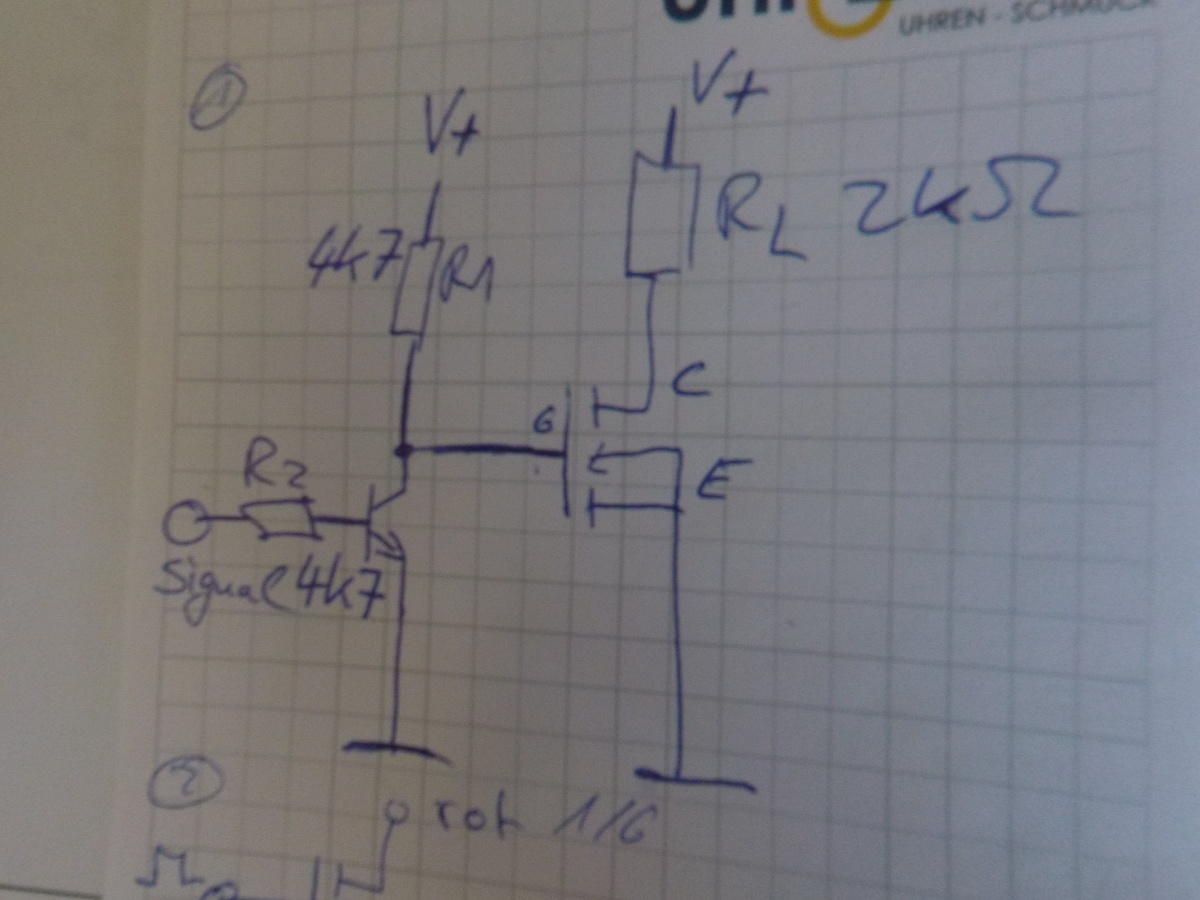

Hallo, Ich habe ein Problem mit dem Schalten einer Hochfrequenten Spannung. Ich möchte 2 Pins einer Spule kurzschließen, um die Ausgangsspannung minimal zu halten. Dies soll im 100Hz Rhythmus Ein/Aus passieren durch ein 5V Steuersignal. Die Spannung beträgt ca 40V bei max. 15KHz. Momentan probiere ich es mit einem IGBT 4063, da ich den schon hatte: VCES = 600V IC = 48A, TC = 100°C tSC ≥ 5µs, TJ(max) = 175°C VCE(on) typ. = 1.65V Habe eine einfache Treiberschaltung mit einem BC550C davor geklemmt, mit meinem Labornetzteil und einer 12V LED funktioniert die Schaltung. Allerdings nicht in meiner Hauptschaltung oder wie kann ich das genau überprüfen?
Verschoben durch Moderator
1. Deine Ansteuerung ist invertierend. Daß Du bei Anlegen eines z.B. 50/50 Rechtecks (sei es nur positiv, also uni-, oder auch posi/nega = symmetrisch bipolar) aus z.B. einem Funktionsgenerator schon, wie geplant, eine blinkende LED bekommst, ist klar. Aber im Grunde macht Deine "Lowside-Transistor-mit-PullUp"-Geschichte halt aus einem positiven Impuls am Transistor dann einen negativen am Gate... 2. Ein Vorwiderstand am Gate fehlt, dafür aber ist der PullUp ganz schön hochohmig. Das Ganze sorgt so, wie es ist, für extrem langsames Ein- und übertrieben schnelles Aus-Schalten (und hohe Pulsbelastung des Transistors). Ich bezweifle, daß diese Eigenschaften so gewollt sind. Lies doch mal das durch ( und achte auch auf Bild "LS-FET - 2b" ). https://www.mikrocontroller.net/articles/Treiber Also das Bild ganz rechts. Die zusätzliche Komplementärstufe sorgt für "schlagartige" Schaltvorgänge, ganz links sieht man "Deinen" Transistor. Sag aber erst mal (bevor Du Dir etwas aussuchen würdest - die Seite ist nur mal zum Ansehen / Lernen da), ob Du die Invertierung willst, und weiteres (der "Schaltplan" ist wenig aufschlußreich) - also Infos und Randbedingungen, bitte.

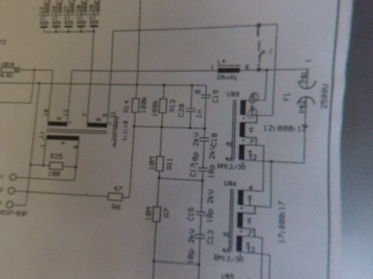

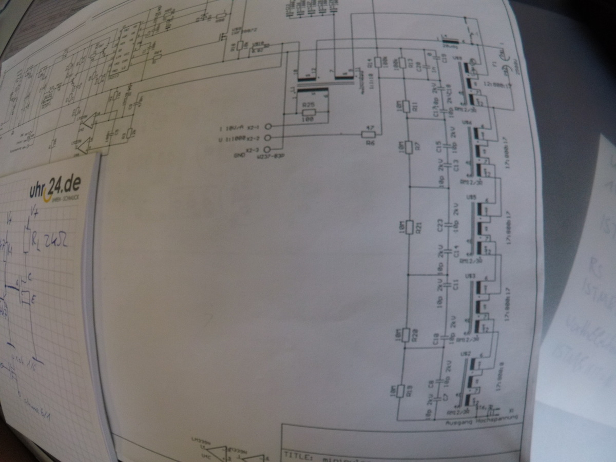

Dass die Ansteuerung invertierend oder nicht ist spielt für mich keine Rolle da die Impuls und Pausenzeiten identisch sind. Zu den Randbedingungen: Ich habe 2 Minipuls Schaltungen diese erzeugen Wechselspannungen im Bereich von 5-20kHz mit Amplituden von bis zu 10kV. Nun möchte ich diese 2 im 100Hz Takt gegensätzlich ein und (nahezu)ausschalten. Das abschalten/oder verringern der Spannung(reicht mir schon aus) am Ausgang geht nach Absprache mit dem Hersteller wohl über den Kurzschluss von PIN 1 und PIN 6 der Spule U$9. Der Strom der beim Kurzschluss der Spule fließt ist relativ klein ca. 20mA.
Kaiplan schrieb: >Die Spannung beträgt ca 40V bei max. 15KHz. >Bereich von 5-20kHz mit Amplituden von bis zu 10kV. Ja was denn nun 40V oder 10kV?
Erzeugt werden 10kV an der kompletten Kaskade der Spulen, ich schließe aber die erste kurz dort sind es 40V. Für mich sind nur die 40V die ich schalten möchte relevant.
