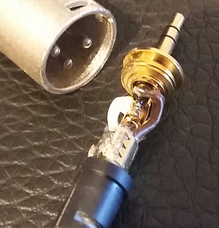

Die Sommercable HiCon Serie habe ich mir auch schon angeschaut, aber wie
lötet man bspw. so etwas:
https://www.thomann.de/de/hicon_hij35s02.htm
Siehe das 3. Bild, da sind keine Lötfahnen dran. Auf diese Frage bin ich
gekommen, da diese auf der verlinkten Webseite schon einer gestellt hat.
Siehe dazu die Bewertung mit nur 1 Stern.

Aber warum hat die obige keine, bzw. wie verbindet man die obige mit dem
Kabel?
> Kabel?
Da sind Tip und Ring doch auf der vergoldeten Hülse bzw. Pin. Wenn man
den Anschluss knapp abisoliert und mit feinem Kolben lötet, geht das
recht gut.

Ich kann aus eigener Erfahrung berichten, dass die HiCon-Stecker sehr
wertig sind, allerdings auch ziemlich fette Klopper im Vergleich zu den
Neutriks.
Die eignen sich immerhin auch für ausgewachsenes Mikrofonkabel...
Mit ein bisschen Vorsicht kann man die aber auch gut löten. Gegen
Kurzschlüsse hilft es, vorne anzufangen, und über jede erledigte
Lötstelle ein Stück Schrumpfschlauch zu schieben. Da schließt sich nix
mehr kurz.
von Sommercable (Gast)
Matthias S. schrieb:
> Wenn man den Anschluss knapp abisoliert und mit feinem Kolben lötet,
> geht das recht gut.
Signaladern können länger sein als der Schirm. Cordial CMK-222 sollte
super da rein gehen. Angehängt ein mieses Beispiel mit NoName grauem
Mikrofonkabel.
Sommercable schrieb:
> ein mieses Beispiel
Hehehe, das trifft es. Ich löte die o.a. Hicons öfter, weil ich viel mit
Rode und Sennheiser Funkstrecken zu tun habe und dabei gibt es
(allerdings nach ein paar Jahrzehnten Löterfahrung) keine Probleme.
Schrumpfschlauch ist ein guter Tipp, auch als Hülle unter dem
Knickschutz, wenn man es mit den dünnen Kabeln der Ansteckmikros zu tun
hat.
