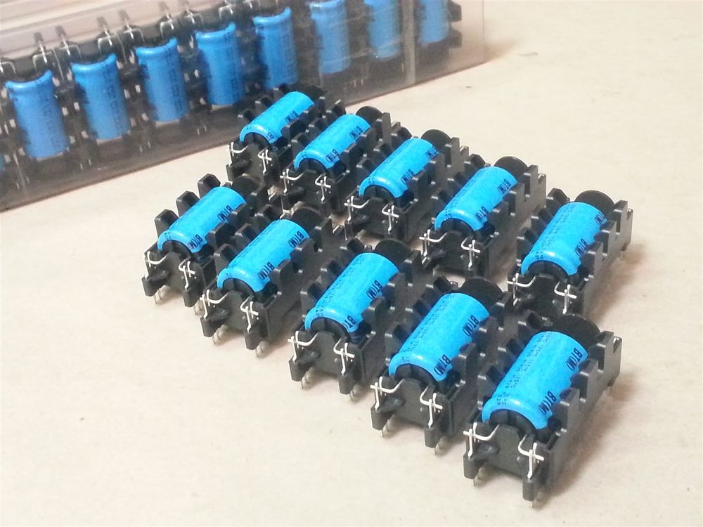

Kennt jemand eine Bezugsquelle für solche „liegenden“ Elkos mit Plastikhalter oder für solche Plastikhalter selbst? Bzw. Was ist der richtige Suchbegriff dafür? Heute ist mir eine Platine über den Weg gelaufen mit einem solchen Elko und diese Lösung hat mir sehr gut gefallen. Ich finde leider nur bei Ebay vereinzelte Angebote. Bei Digi-Key würde ich allerdings nicht fündig.

René F. schrieb: > Kennt jemand eine Bezugsquelle für solche „liegenden“ Elkos mit > Plastikhalter oder für solche Plastikhalter selbst? Wo hast Du denn das Bild her?
Meiner Meinung nach sind diese Halter zum einmaligen Gebrauch gedacht - die Elko-Beinchen werden in die Kontakte gequetscht, das geht kein zweites Mal. Ich denke, dass diese Halter nur die automatische Bestückung großvolumiger Elkos möglich machen soll. Das ist kein Sockel!
René F. schrieb: > Kennt jemand eine Bezugsquelle für solche „liegenden“ Elkos mit > Plastikhalter oder für solche Plastikhalter selbst? Bzw. Was ist der > richtige Suchbegriff dafür? Das sind doch Autarkie-Elkos für Airbag? Die benötigten Kapazitäts/Spannungswerte gibt es nur in bedrahtet, daher musste man sich eine passende Halterung für SMD/Pin in Paste frickeln, die auch die Vibrations- und Schocktests verträgt. Wer Dir sowas verkauft? Standardmäßig vermutlich keiner. Bosch, Conti, Autoliv, Taka etc werden ihre Quellen haben, aber die Designs sind üblicherweise geschützt, so dass diese Dich nicht direkt beliefern dürfen.
Jo. Elkos im Plastik-Bettchen kenn ich eigentlich auch nur vom Airbag-Steuergerät: https://youtu.be/kcxw850YpVc?t=5m42s MaWin schrieb: > Dafür möchtest du gerne einen Wackelkontakt eindesignen, damit dein > Gerät erst funktioniert, wenn man es geschüttelt hat Im Video sieht man auch, dass die THT-Bauteile nicht gelötet sind, sondern per Pressfit eingepasst sind.
Wie schon einige vermutet haben, habe ich den Elko in einem Steuergeräte-Muster gesehen. Montage war aber nicht Press-Fit sondern verlötet. Elko darin tauschen wäre wie gesagt auch blöd weil dafür die Schneidklemme nicht ausgelegt ist. Schade das es sowas anscheinend nicht frei gibt, für aufgrund der Bauhöhe liegen müssten wäre das eine sehr schöne Konstruktion gewesen. Axial-Elkos sind ja auch am aussterben.

Schau dir das CAP-LOC System von Interplex an. https://interplex.com/wp-content/uploads/brochure/Brochure-Solderless_Capacitor_Mount.pdf Die Halter bei Ebay und auf deinem Foto scheinen von AVX zu sein: https://www.avx.com/docs/techinfo/Connectors/AutoCapHolder.pdf
