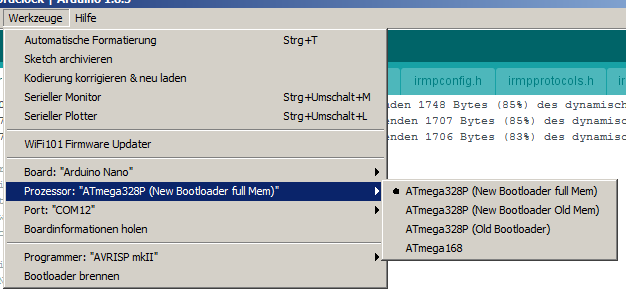

von Einer K. (Gast)
Habe dir mal schnell eben eine Menueerweiterung, für den Nano,
gebastelt.
Sie zeigt den neuen Eintrag:
"ATmega328P (New Bootloader full Mem)"
Lege die, im Anhang beiliegende, boards.local.txt, neben deine, im
packages Ordner befindliche, boards.txt

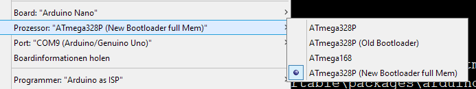

von Einer K. (Gast)
Joachim B. schrieb:
> soweit war ich doch auch schon, nur kann man nicht aus 3 Menüpunkten
> auswählen für den 328p sondern immer nur für 2.
Mal angenommen, du glaubst das wirklich...
Dann irrst du!
Siehe Bild im Anhang
von Joachim B. (jar)
Arduino Fanboy D. schrieb:
> Dann irrst du!
hey klasse, nur was habe ich falsch gemacht?
die IDE nicht neu gestartet?
den Rechner nicht neu gestatet?
den Cache nicht geleert?
ich war ja schon soweit das meine Änderung akzeptiert wurde nur nicht
das Menü in der IDE alle 3 (4 mit 168) zeigte
> Dann irrst du!
ich danke dir, ich weiss nicht was vorher schief lief, aber nun
