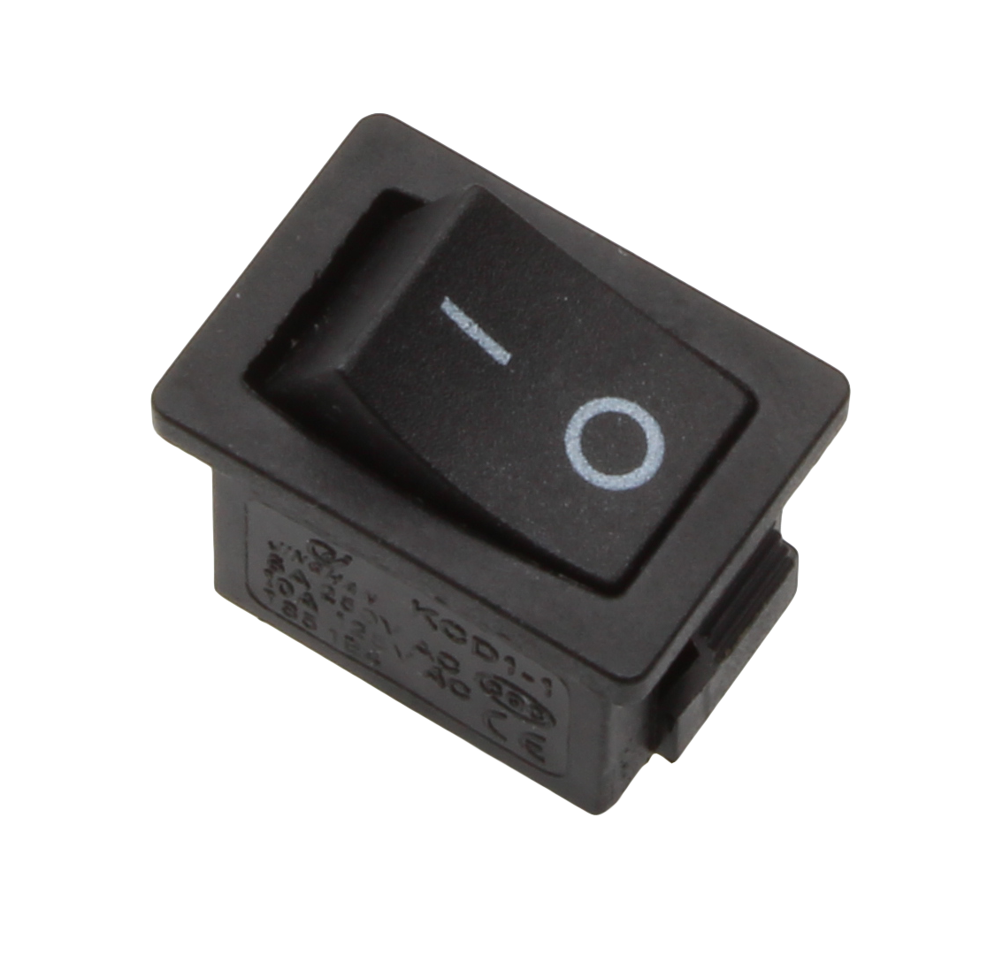

Vladi schrieb: > Dieter schrieb: >> Dh der Schalter prellt beim Einschalten. Da sollte man etwas machen, >> wenn oefters geschaltet wuerde. > > Und davor schützt die Diode nicht? Nicht den Schalter.
hinz schrieb: > Nicht den Schalter. Ich habe den Schalter mal in den Anhang gepackt, der sollte einiges abkönnen.
Vladi schrieb: > batman schrieb: >> Wenn ein Bürstenmotor mit zig Ampere anläuft, macht der vielleicht auch >> bissie Gewitter auf der Versorgung, aber das macht ja nichts. > > Kann dieses "Gewitter" denn die LED zerstören? Nein, dafür hast du ja die zweite Diode als Blitzableiter.
