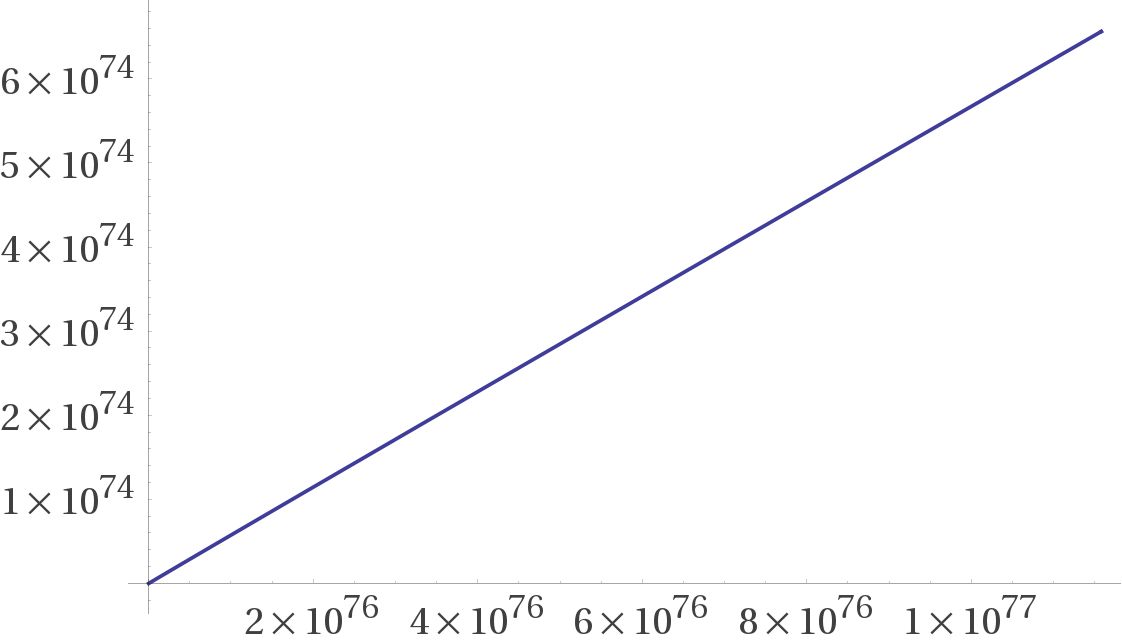

Jürgen S. schrieb:
> Jede unten existierende PZ blendet alle Zahlen ihres Vielfachen weiter
> oben aus. Damit wird die Dichte immer geringer und eine Verdopplung der
> Zahlenmenge bringt schon rein optisch bei Weitem keine Verdopplung der
> Wertemenge mehr. Weiter oben dürfte der Effekt eher noch geringer sein.
Die Dichte sinkt schon, allerdings fällt das nur im kleinen
Zahlenbereich wirklich auf. Im großen Zahlenbereich linearisiert sich
das Wachstum weitgehend.
Im Bild die Näherung der Anzahl von 0 bis 2^256.
Stimmt. Da war ich wohl zu pessimistisch.
Ich habe mir mal etwas Literatur dazu angesehen und gefunden, dass man
PZ schon in den 1950ern im Bereich 1024 Bit gefundenen hat. Siehe die
Rekordzahlen im Wiki. Damit dürften die gesuchten Werte eigentlich offen
liegen. Oder kann man unterstellen, dass in dem Bereich noch nicht alle
gefunden wurden?

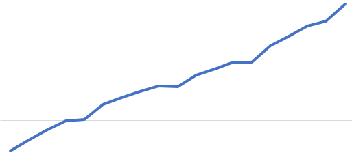

Sie wäre dann hilfreich, wenn sie offenbarte, dass es in Region 1,2,3
und 5 jeweils 10% rote Sandkörner gibt und in Region 4 nur 3%.
Ich würde dann die Region 4 absuchen.
Sagt die Tabelle aber sowas wie 4%,3%,20%, 17%, könnte man unterstellen
dass 20% so eine Art Limit ist, die Region 4 ziemlich abgegrast ist und
es sich in den ersten beiden lohnt.
Das ist das klassische Goldsucherproblem. Anhand der Umgebung schätzen
was lokal zu vermuten ist und plausibilisieren, wie vollständig der
Wertemenge ist.
Ich möchte doch mal wetten, dass die Tabelle noch nicht konsistent ist,
also sicher nicht der vermuteten Verlaufsform folgt. Sie wird Lücken
aufweisen.
Solche Besetzungsstatistiken sehen - egal wie der Verlauf ist - immer
irgendwie so aus wie im Bild. Selbst in völliger Unkenntnis des
Prinzipverlaufs (hier sinx +x) sieht man, wo man suchen muss.

Das ist aber schlicht nicht so. Die Sandkörner sind extrem viele und
extrem gleichmäßig verteilt.
