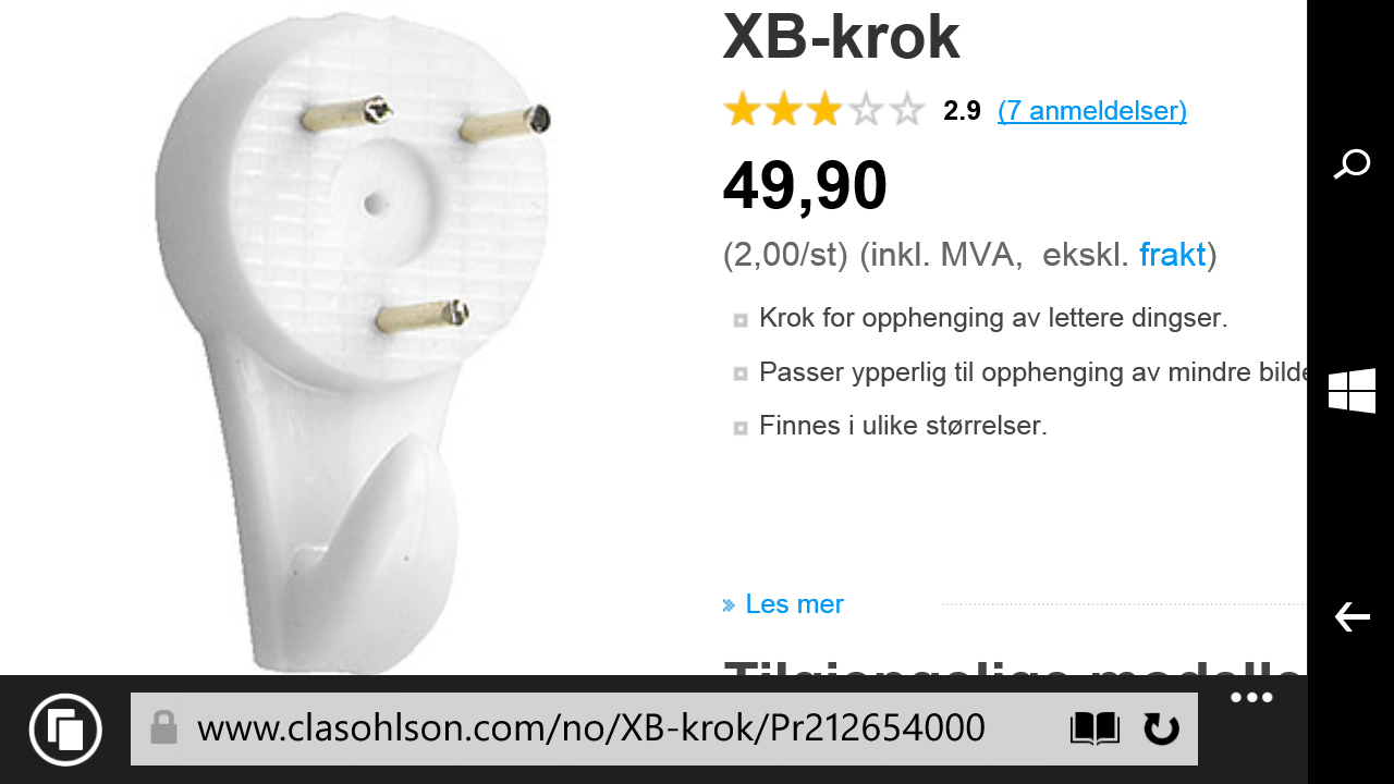

von Sven D. (Gast)
Hier in Norwegen gibt es für solche Fälle Plastehaken mit 3 Stahlspitzen
an der Rückseite. Habe damit einer Freundin ein paar kleinere Bilder in
ihrer Neubauwohnung aufgehängt. Es ist kein DDR Neubau wie ich ihn einst
einmal selbst bewohnt habe aber vielleicht hilfts ja.

von Percy N. (vox_bovi)
> an der Rückseite.
Dieses Modell gab es zumindest Anfang der siebziger Jahre auch im
Westen, als dort die großen Plattenbau-Vorstädte entstanden.

von Old P. (Gast)
Al. K. schrieb:
> Für mich ist trotzdem ein 1 mm Loch das Optimale.
> Habe eben die kapitalistische erfinderische Wirtschaft überschätzt.
Nö, die "erfindet" diese ulkigen Plastikdinger wie oben gezeigt. Für
Rigipswand ok (eigentlich dafür gemacht), bei Beton sinnlos ;-)
