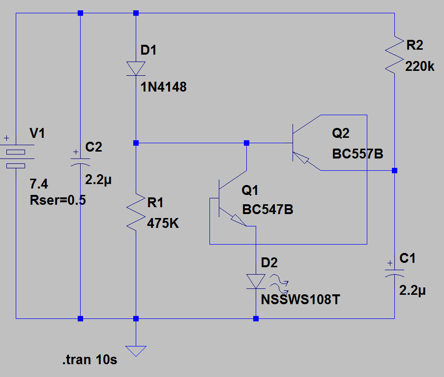

Hallo, ich habe eine Low-Power Anwendung die mit einem 5V Akku Läuft. Wenn die Schaltung nun aktiv ist möchte ich gerne das sehen können. Ich habe nun an eine LED gedacht. Die 5V sollten mit 50-100µA einen Kondensator aufladen. Wird ein gewisser Pegel erreicht soll die Energie über die LED entladen werden. Z.B. mit einem BS170 Mosfet. Dabei ist es mir egal ob die LED jede Sekunde oder jede Minute blinkt. Es soll nur eine visuelle Bestätigung das die Schaltung aktiv ist sein. Gibt es dafür einen Schaltungsvorschlag oder andere Lösungen!?
Sowas? Weiße/Blaue LEDs mit 3-10W sind bei ~50µA schon recht hell. PS: Da fehlt noch ein Widerstand in reihe zur Stromquelle!
Danke für den Tipp mit Superhellen LEDs! Habe hier zufällig eine rumliegen und bei ~70µA ist erkennbar, dass sie leuchtet. Also einfach Vorwiderstand - fertig!
Hugo P. schrieb: > Low-Power Anwendung Ist vielleicht ein wenig archaisch, aber du könntest einen Taster bestücken, der wenn gedrückt, die LED kurz aufblitzen lässt. Das ist eventuell sogar besser als immer 1 min zu warten (vor allem in der Entwicklungszeit). Du kannst die Speisung dann in beliebigem Intervall prüfen mit einem Standby-Verbrauch von Null.
Louis R. schrieb: > aber du könntest einen Taster > bestücken, der wenn gedrückt, die LED kurz aufblitzen lässt. So ähnlich mache ich das bei meinen batterieebetriebenen Geräten. Allerdings lasse ich bei dieser Gelegenheit auch gleich den Akkustand anzeigen (1-5x blinken). Wenn man schon Knöpfchen drücken muß.....

Bernd B. schrieb: > 100 Mikroampere mal 3600 Sek. sind 360 mAh oder in 24h sind es 8640 mAh. 100µA * 3600s (=1h) sind 100µAh! In 24h sind es 2.4mAh, im Jahr dann ≈865mAh. Erst in 10 Jahren sind wir bei deiner Hochrechnung angekommen ... :-)
