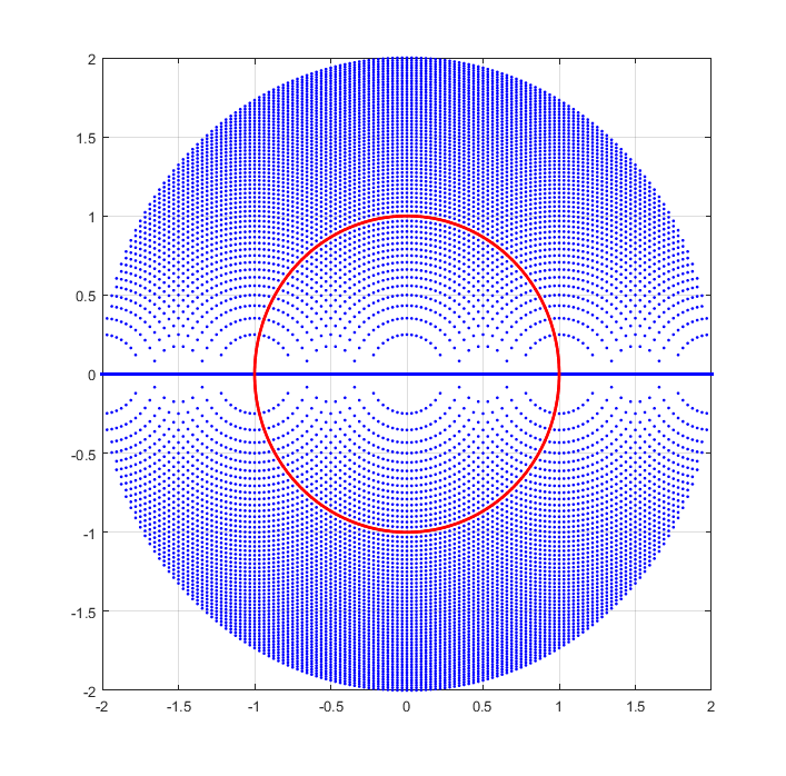

von Detlef _. (detlef_a)
>>>>Welche Chancen bestehen, es der Formel anzusehen?
Die Pole und Nullstellen des Filters hängen natürlich von den
Koeffizienten der Poynome ab. Es können kleine Änderungen in den
Koeffizienten zu grossen Änderungen der Pole/Nullen führen. Umgekehrt
kann man für ene gegebene Qantisierung der Koeffizienten berechnen, wo
man mit den Polen/Nullen hinkommen kann. Dazu kann man dann auch die
Filtercharakteristik entsprechend aussuchen und kombinieren.
Anbei die möglichen Pole/Nullen für 6 Bit plus Vorzeichen. Nahe f=0 und
f=Nyquist kriegt man keine Pole nahe an den Einheitskreis, das ist nicht
gut.
Cheers
Detlef

von Adrian Hoffmann (Gast)
Detlefs Bild illustriert es schön, gerade bei Polen nahe der reellen
Achse wirken sich Quantisierungsfehler stark aus. Rücken die Pole dann
auch noch näher an den Einheitskreis, kann eine Quantisierung schnell zu
Instabilität führen.
Deine Implementierung liegt als Biquad-Filter in Direktform 1 vor, also
du hast quasi die analytische Differenzengleichung 1:1 in C-Code
übersetzt. Das ist nicht nur vom Speicherbedarf her suboptimal, sondern
führt zu genannten Ungenauigkeiten bei Grenzfrequenzen nahe f=0 und
f=fs/2.
Wenn Bedenken in Sachen Stabilität eine große Rolle spielen, lohnt sich
normalerweise ein Blick auf Wellendigitalfilter.
Eine weitere Alternative wäre, den Rekursivteil des Filters in der
Gold&Rader-Struktur zu implementieren
http://www.wirelessinnovation.org/assets/Proceedings/2007/2007-sdr07-2.3-1-harris.pdf
. Deren Koeffizienten sind leicht aus den Biquad-Koeffizienten
abzuleiten, die du aus Matlab bekommst. Und anders als bei der
Direktform bleibt die Auswirkung der Quantisierung über den kompletten
Frequenzbereich gleich.
Super, kannte ich nicht. Tolle Idee. Da hätte ich mir die 64Bit integer
Rechnung bei meinen scharfen IIR-Filtern sparen können.
Wieder was dabeigelernt, danke für den Tipp.
