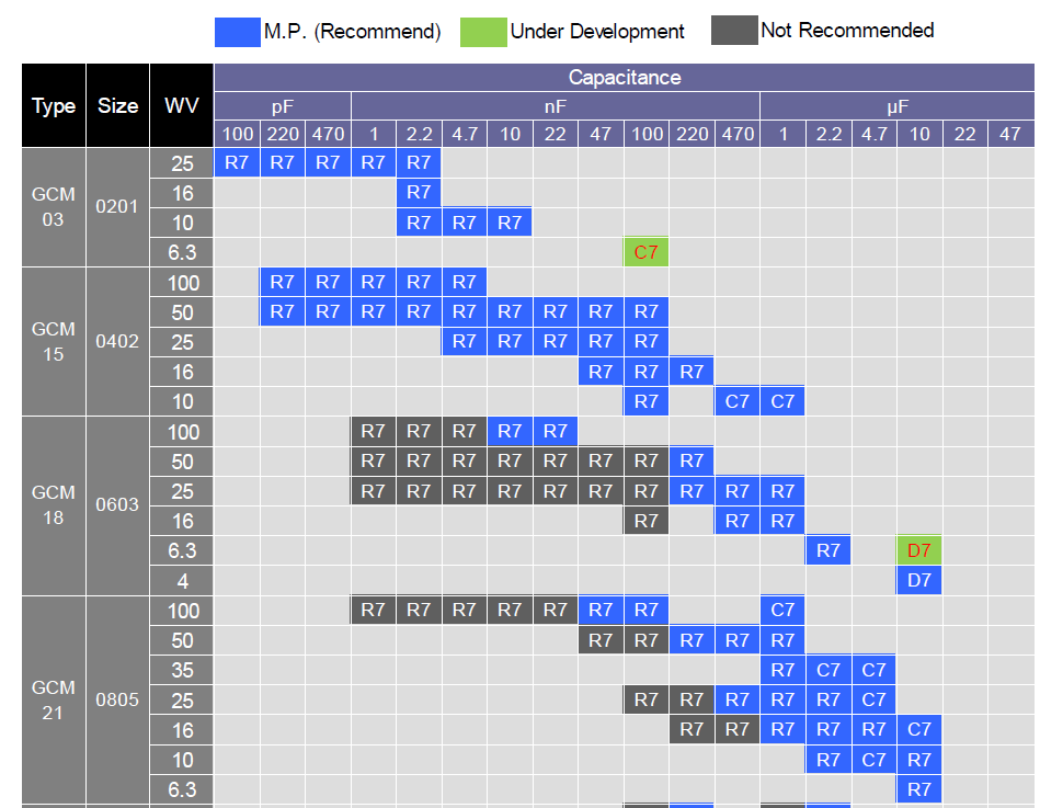

wer Elektronik beruflich macht, wird es vermutlich mitbekommen haben:
MLCC (Kerkos) sind knapp.
Neulich war unser Haupliferant im Haus, und der hat uns mitgeteilt:
- Bauformen >=0603 sind zum Aussterben verurteilt
- 0402 ist "not recommended for new desings"
- 0201 ist das neue 0603
Empfohlen wurde, auf 0201 umzustellen.
Problem: Laut unserem Fertiger benötigt das eine Stufenschablone,
Reparaturen sind nur unter dem Mikroskop möglich.
Problem2: Die DC-Bias-Eigenschaften und Toleranzen sind schlechter.
Wie ist das bei euch angekommen? Ählich, schon davor gehört?
Was tut ihr, alles auf 0201 umstellen oder abwarten?

Erst über Lieferanten vor über einem Jahr.
März 2018 dann die PCN von Murata "HEMCG2-2681" Google hilft :)
Last Time Order 31.05.2019
Last Shipment 31.05.2020
Einkauf ist natürlich am Jammern, da Hamsterkäufe anfangen und der Markt
dünner wird. Für neue Designs ist werden diese Typen aktuell nicht mehr
eingeplant. Ob andere Hersteller einspringen, ist noch unklar.
"2. Reasons/Background:
Increased demand for Multilayer ceramic capacitors (hereinafter referred
to as MLCC) in consumer and automotive electronic goods has led to a
MLCC supply issue globally. The gap of supply and demand in the MLCC
industry continues to expand and is expected to continue to do so. In
order to provide as much continued support as possible to the market
Murata must adjust our production capacity away from Legacy products to
those in market demand. Therefore, as for the target items of this EOL,
we will gradually reduce the production capacity and restrict the supply
quantity to discontinue the production."
